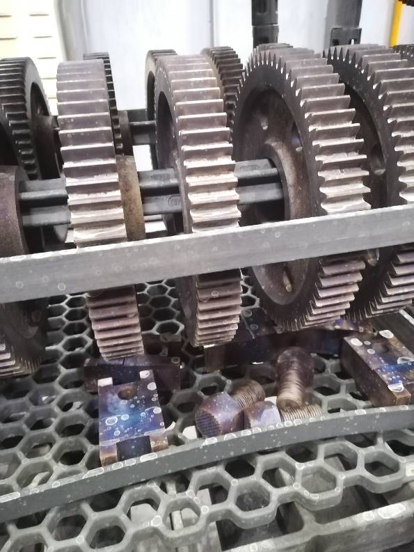

连续炉淬火,出来后零件下半部氧化严重

正常现象,淬火油是新油吗??

分析是各工件冷却时冷却速度不可能完全一致,恰好这部分工件冷却时,表面产生的氧化物厚度和成分成兰色,具体在油中多少温度保持多久能形成这种颜色,情形有点复杂,应该与淬火油成分有关吧!

淬火油每周定期补充新淬火油

这个跟淬火室漏气有没有关系呢?淬火室外炉门用火撩,点不着,是不是可以认为淬火室外炉门不漏气呢

检查一下淬火油里是不是有水。

你这只有靠近门口的发蓝,里面的零件不发蓝是吗?还是所有零件下方都发蓝?

跟您那炉子封闭性有关系,空气碰到发生氧化

油经过化验,没有含水

连续炉淬火油槽油的液面低,能引起零件表面氧化吗?

个人从业经验,发兰色时是见过明火

先不说蓝色问题,你的油也太脏了吧!

是不是淬火时出现卡顿,有淬火延迟啊
