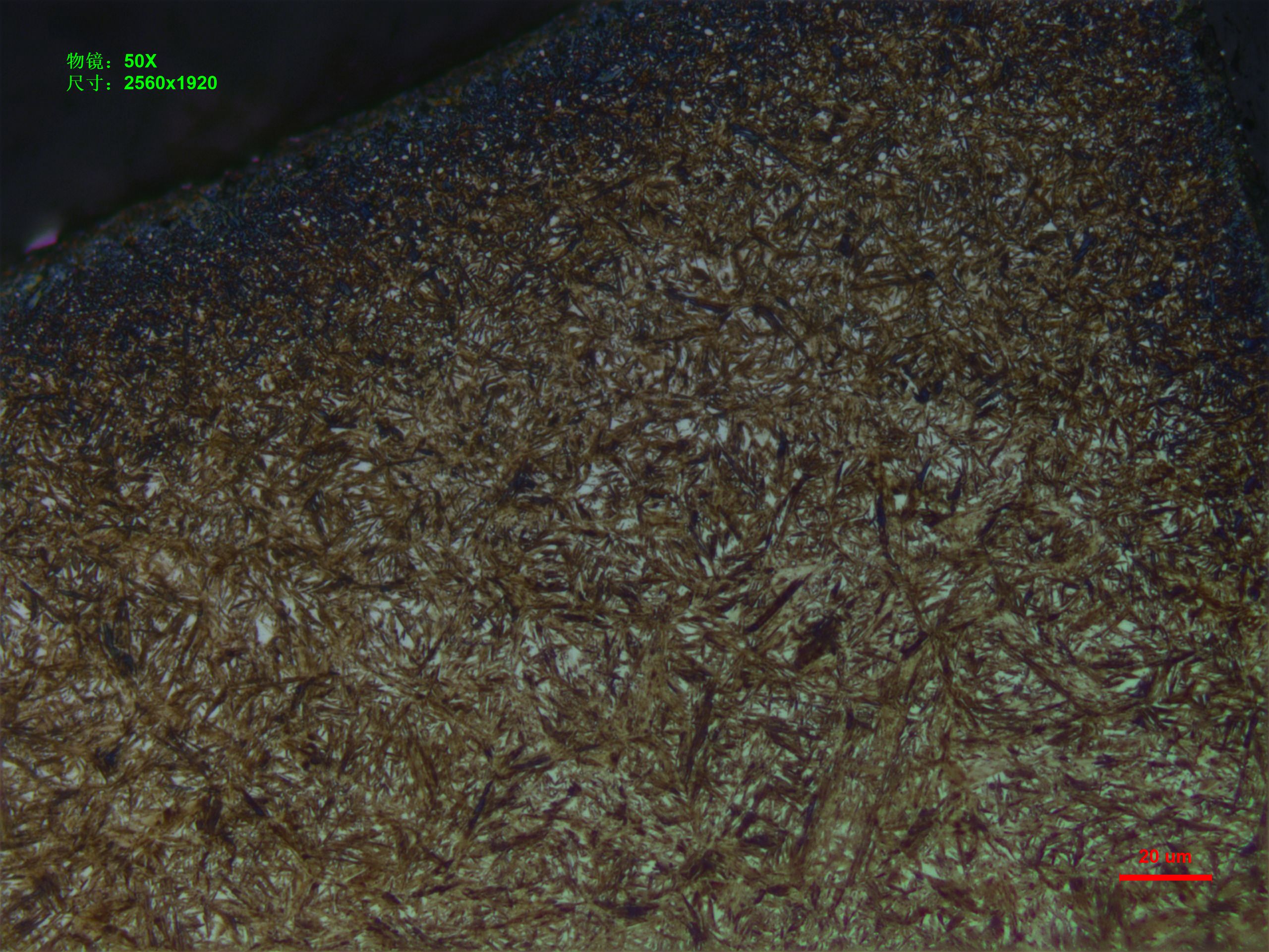

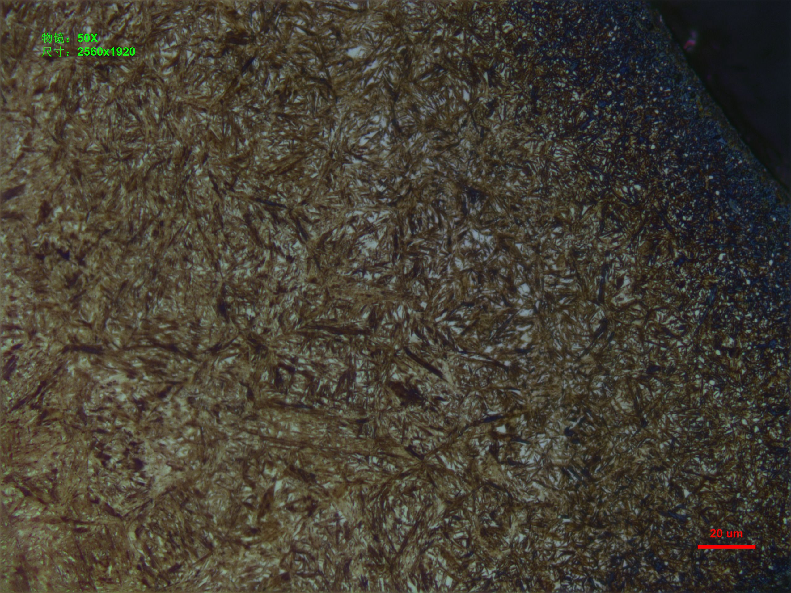

图片中的组织为 40Cr 淬火组织  个人感觉白白的那个是残余奥氏体 是温度上的原因造成的,但又不敢确定,请专家指导一下

图片展示的组织肯定非正常的40Cr淬火组织。
图片组织表明主要是马氏体(白色区域针型)+下贝氏体(长深色针型)+上贝氏体(深色排列羽毛型)+残余奥氏体(白色区域,前面所述组织的空余部分)。

40Cr怎么淬火都看不到残奥的,材料错了。

就还搞不太明白  因为中碳钢淬火后 看的是马氏体  所以这个组织我搞不太懂

40cr淬火组织不会出现残奥,白色基体应为马氏体组织

40cr淬火组织有时会出现残奥的

你确定你这个是40Cr淬火组织,不是渗碳淬火组织?

我也觉得8楼的组织像是渗碳淬火后的组织 试样最表面位置 还有少量的点状碳化物

是表面有点渗碳,均热840度,时间30分钟;保温840度,时间120分钟,碳势0.55;回火180度,时间120分钟。

看来我的判断是没错的.....但是渗碳的话与调质淬火多少还是会有些差别的......我发的那个组织是调质淬火的......
