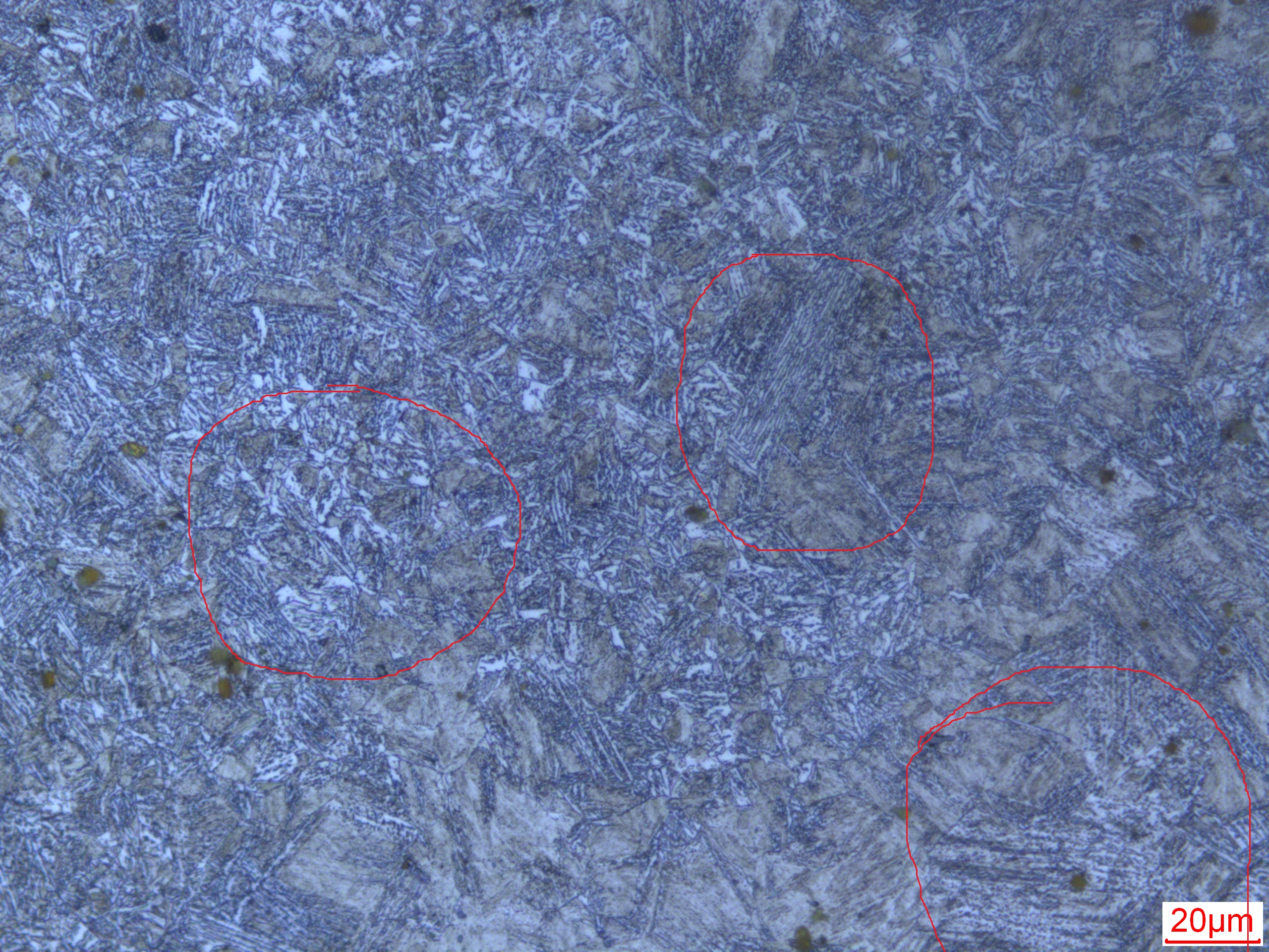

各位高工,请教一下这张图片圈圈的是什么组织啊?该照片为渗碳件的心部组织,材料应该是20CrMo类似。测出的心部硬度约为320HV。
心部组织500倍
心部组织500倍

具体工艺能说一下吗?加工条件越详细 越容易判断。不然就只能凭着主观意识去猜想。

感觉是贝氏体组织,加上少量铁素体(左边那个圈里白色小块状)

贝氏体和铁素体,以贝氏体为主;

灰黄的马氏体,铁素体成平行状的无碳贝氏体,铁素成条块状交叉的为粒贝氏体,还有一些先析铁素体。

我的判断跟您一样  ,左边圈圈的是 析出的铁素体    其他的是贝氏体
