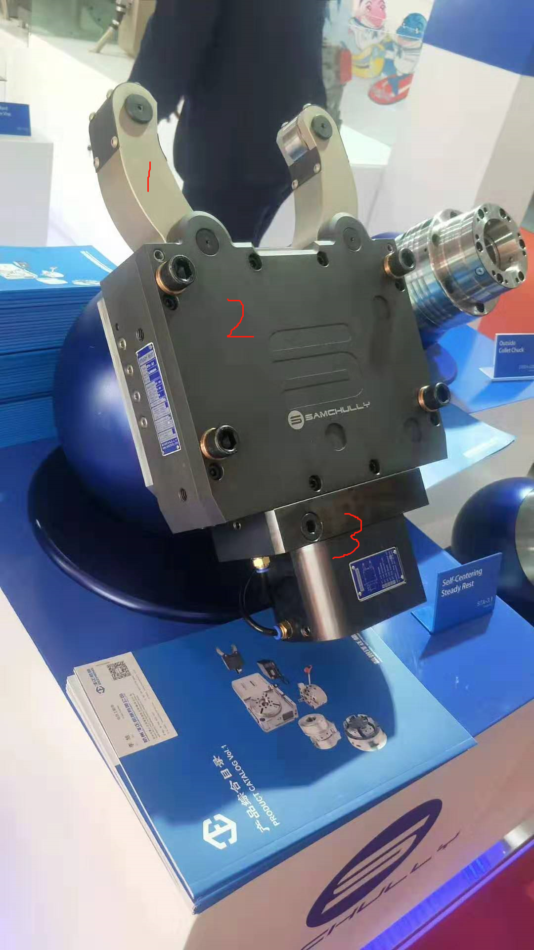

这个产品上有三个零件我搞不清楚是属于哪种表面处理!
零件1的材质是42CrMo;零件2的材质是QT500-7球墨铸铁;零件3的材质是45#。
我的问题是这三个零件分别做了什么表面处理或者热处理才达到现在的效果?

图片不是很清楚.似乎1电镀,2磷化, 3发黑。需清晰图片进一步确认。

第3件,指向不明确。是哪一件。1.3图片也不是很清晰

2个人觉得像是QPQ做的,表面显哑光,与黑色磷化或者发蓝不一样,后两者光泽度明显要好。

第一个是:氮化处理
第二个是:QPQ(液体氮化)
第三个是:调质
