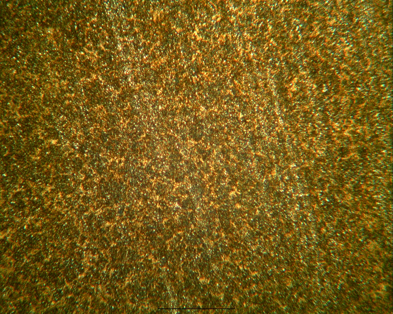

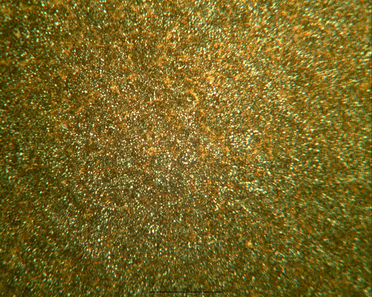

这两张哪一个组织更好些,看着碳化物都不少,,,老师们来分析分析.....
4%硝酸酒精溶液500倍组织

硬度62HRC和62.5HRC 硬度差不多。。。。。。。。。。。。。。

轴承钢么?感觉第一张碳化物有点多了,注意看看是否有沿晶析出的Y形碳化物网

就是碳化物多了,,,。。是什么原因影响的呢?轴承刚

第一张淬火温度低了,碳化物多不是问题,问题是好像有屈氏体出现,建议轻腐蚀看看。第二张是比较正常淬火回火组织。

有带状偏析吧,第二张碳化物少些。

谢谢,老师们的指导,,,,,第二张图好些
