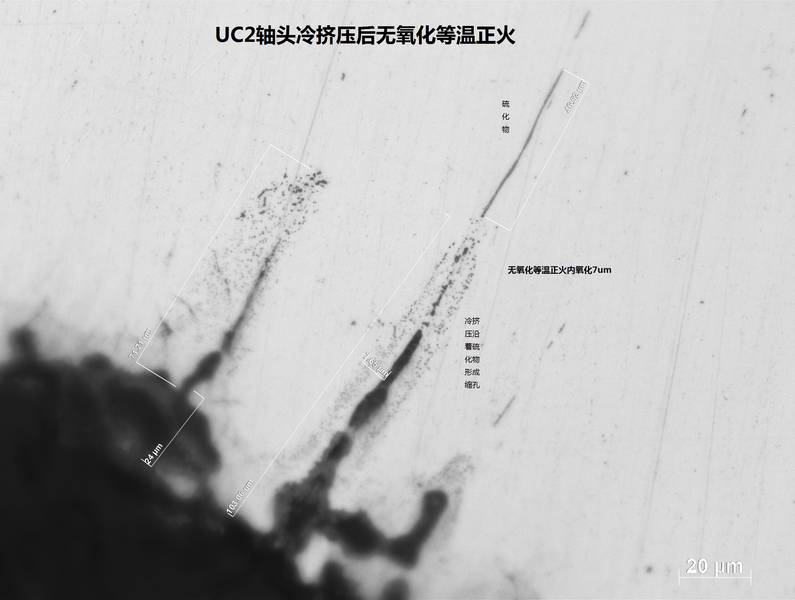

XC45材料冷挤压后,材料内部硫化物夹杂超标造成的缩孔,后续无氧化正火形成的内氧化深度较大。

把这种裂纹称为缩孔也太夸张了吧

发表于 2019-9-18 09:13:00 | 显示全部楼层
最好腐蚀一下看组织,你这个图片不能说明问题。

发表于 2019-9-20 08:05:17 | 显示全部楼层
这是硫化物吗?做了能谱分析吗?
