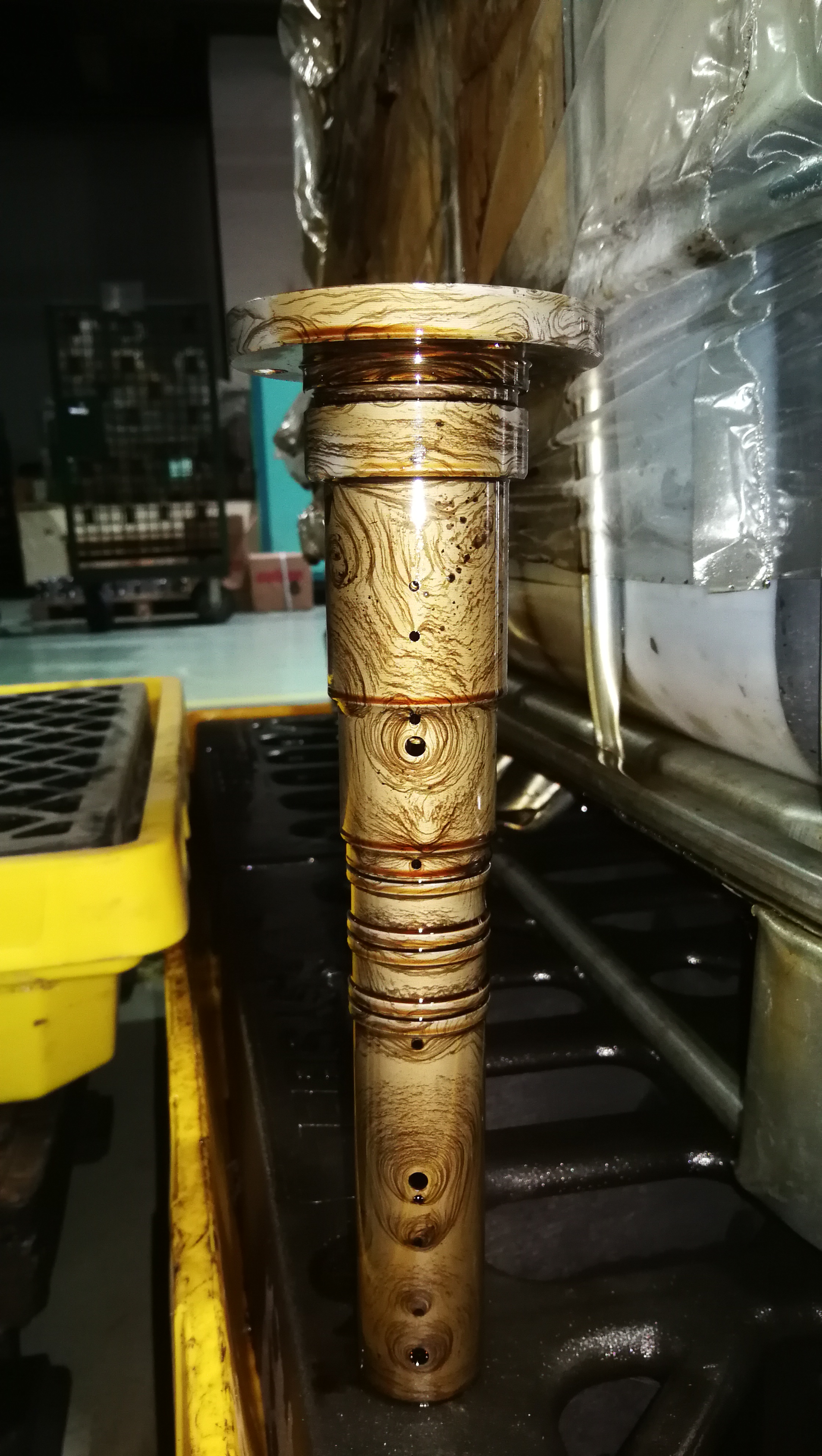

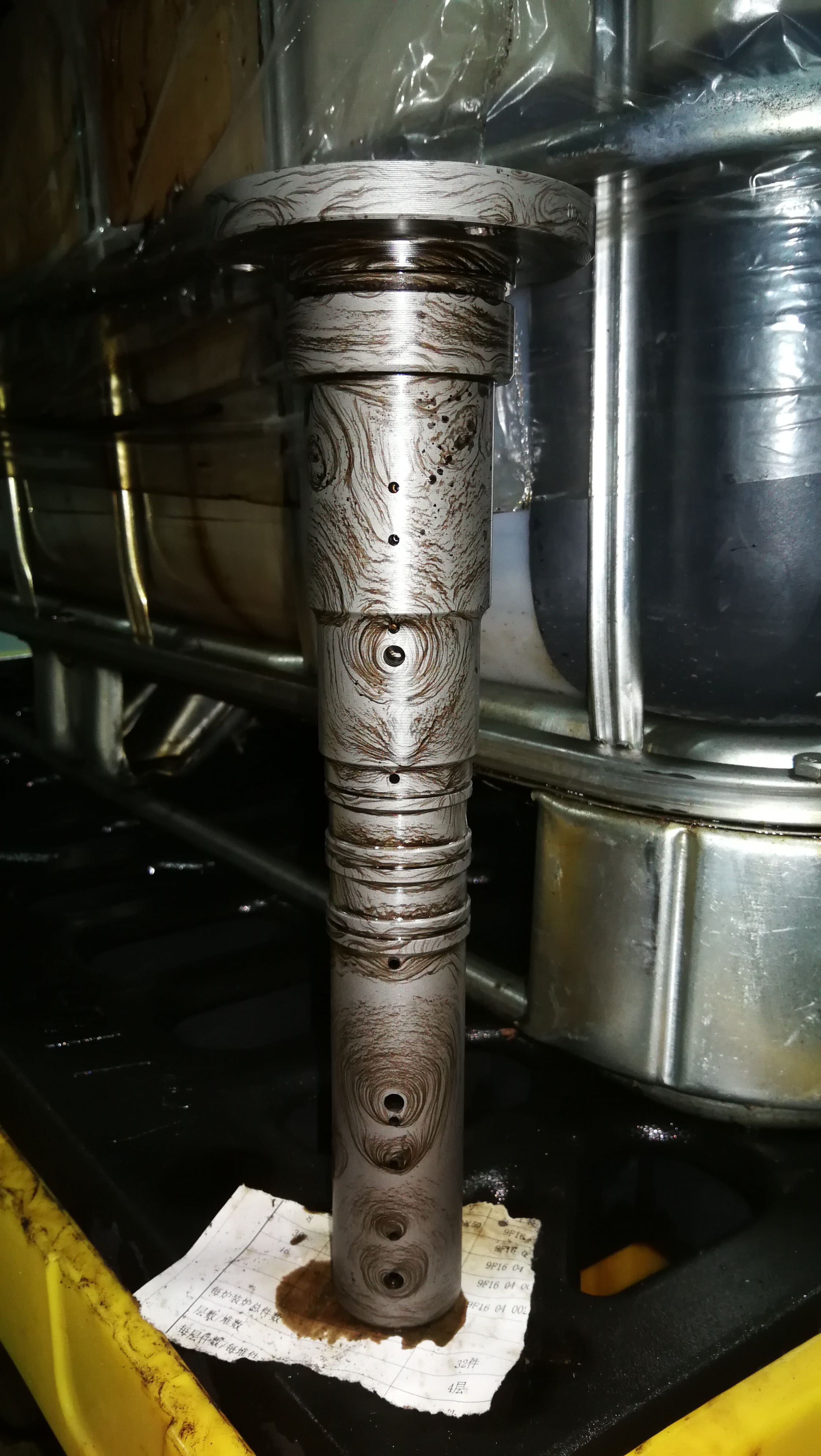

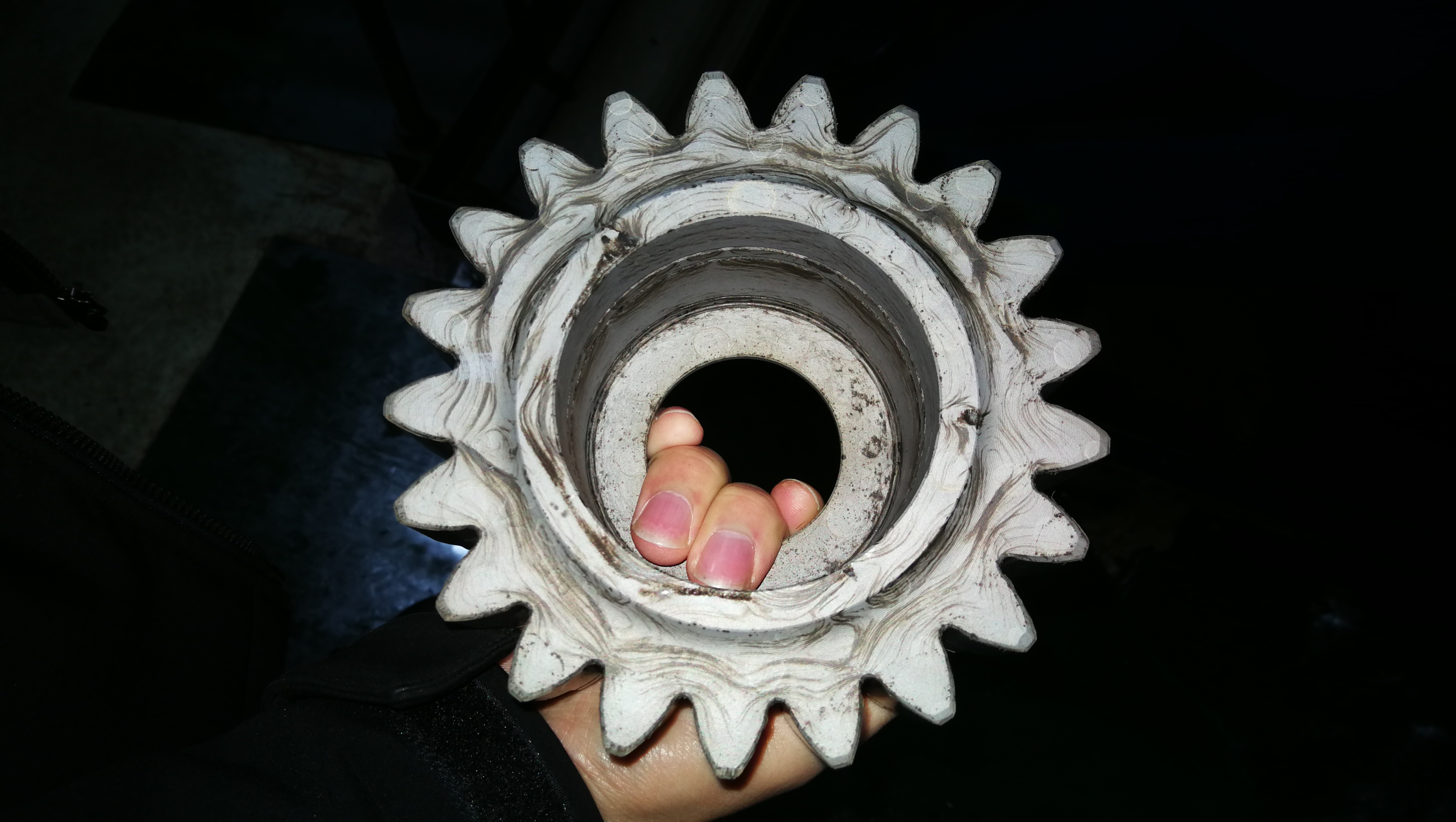

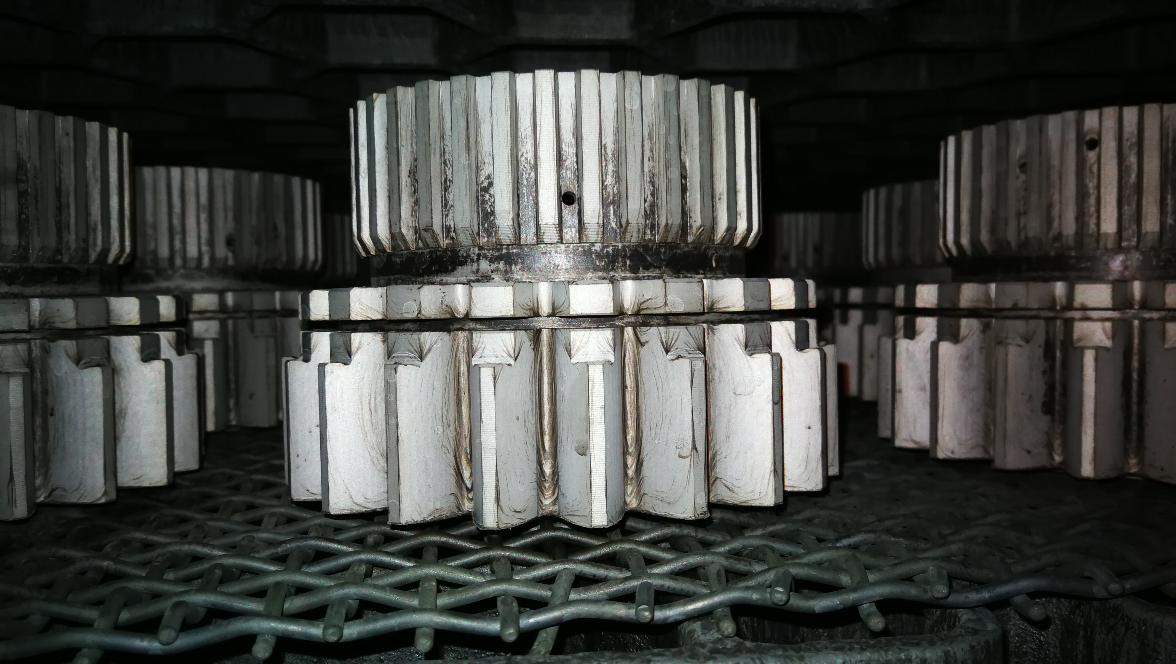

现象:淬火后零件表面出现无法清除的污渍,如图所示。
问题:污渍如何产生的?有什么办法可以防止?

齿槽及齿面
齿槽及齿面
齿轮端面
齿轮端面
轴外圆(清清前)
轴外圆(清清前)
轴外圆(清洗后)
轴外圆(清洗后)

另件入炉前 清洗什么样? 入炉前干净,表面无残留。 出炉这样油品问题

这么多年不清理,那得多脏呀。
