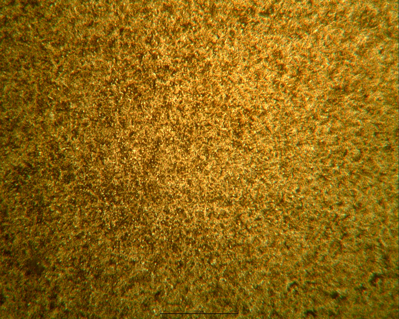

中间黑色的是奥氏体吗,
签到天数: 2820 天
发表于 2019-9-29 06:58:18 | 显示全部楼层
看金相组织应该是GCr15类材料正常淬火回火后组织,黑色也是回火马氏体。

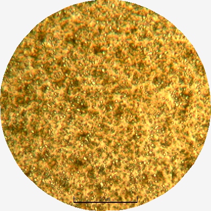

发表于 2019-10-4 07:39:49 | 显示全部楼层
15966215050 发表于 2019-9-30 16:59
感觉马氏体的黑区多,是什么影响的呢,老师
在金相组织见到一些黑区和白区,这个主要是由于原材料中的粒状碳化物分布不均匀所造成,黑区往往是残留碳化物比较集中,白区则残留碳化物较少。

发表于 2019-9-30 11:32:58 | 显示全部楼层
是GCr15的材料吧。
正常的淬火回火组织。
黑色的不是残余奥氏体,是所谓马氏体黑白区的黑区。
回复 顶 1 踩 0

发表于 2019-9-30 08:04:32 | 显示全部楼层
15966215050 发表于 2019-9-29 08:07
哦,老师看一下这是正常的马氏体组织吗,组织有缺陷吗、?
从图片上看不到任何问题,你是觉得那哪里不对吗。

发表于 2019-9-29 13:09:39 | 显示全部楼层
如果是轴承钢淬回火组织,粗略看起来没问题。只是感觉是不是显微镜成像不是太清晰的原因,马氏体针的边界看不清。

 楼主| 发表于 2019-9-30 16:58:39 | 显示全部楼层
千里千寻 发表于 2019-9-30 11:32
是GCr15的材料吧。
正常的淬火回火组织。
谢谢老师,
我见得马氏体有黑区多的有黑区少的是什么影响的

发表于 2022-9-14 08:55:36 | 显示全部楼层
15966215050 发表于 2019-9-30 16:58
谢谢老师,
黑区多一点 问题不大,要是白区太多 那就是过热咯 残留碳化物也不是很多

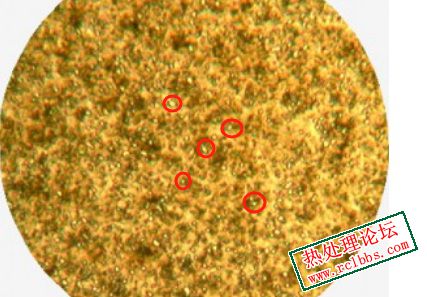

发表于 2024-5-2 15:21:41 | 显示全部楼层
请教下,目镜视图中的那些白色的一个个小点点是残奥吗?
签到天数: 1306 天
发表于 2024-5-3 14:37:18 | 显示全部楼层
这是未溶碳化物,也称残余碳化物,GCr15钢在二相区加热,部分碳化物溶解不了。残奥即使在1000倍下观察也是难以分辨的,但从理论上讲,马氏体转变是不完全的,所以标准里在描述组织时会写上:和少量残余奥氏体。
签到天数: 49 天
发表于 2024-5-6 20:17:01 | 显示全部楼层
suda 发表于 2024-5-3 14:37
这是未溶碳化物,也称残余碳化物,GCr15钢在二相区加热,部分碳化物溶解不了。残奥即使在1000倍下观察也 ...
谢谢您的回答。我是热处理初学者,其实对于图中的回火马氏体我也不太能识别,没有像书籍中所标的那种很明显的成60度夹角的针状形态。
