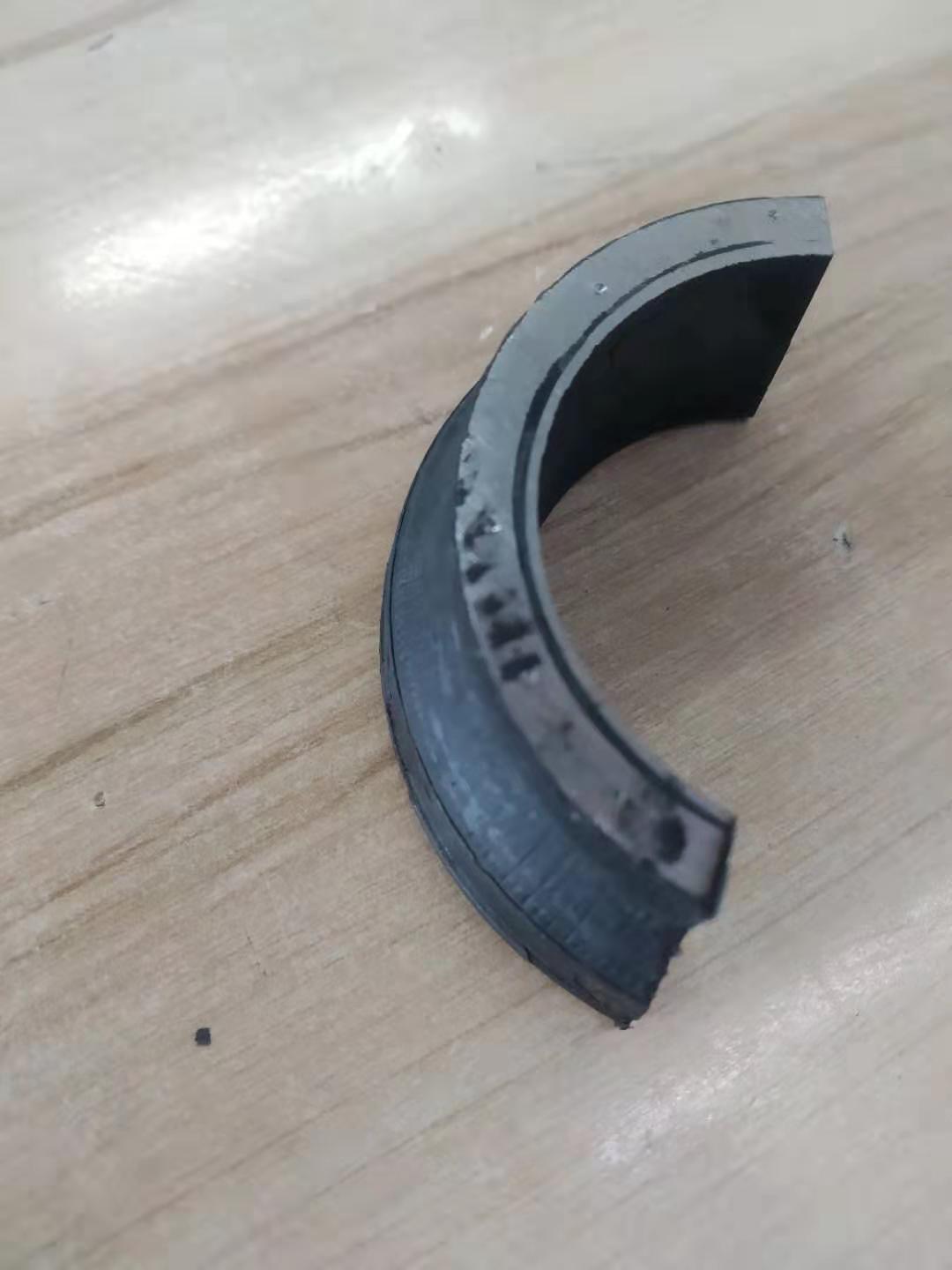

锻件属于结构钢还是渗碳钢,还是调质钢,新手求老师们指导,跪谢

你是想知道钢种吧,打打成分就知道了,尼通枪可以确定钢种

轴承锻件金相主要看的是     原材料,裂纹  魏氏体 网状碳化物  等
魏氏体按调质钢标准
裂纹随便。
网状碳化物按照轴承热处理技术标准。
原材料按轴承钢标准

打个光谱,硬度,看看金相。差不多就能知道了
