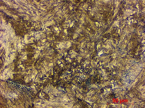

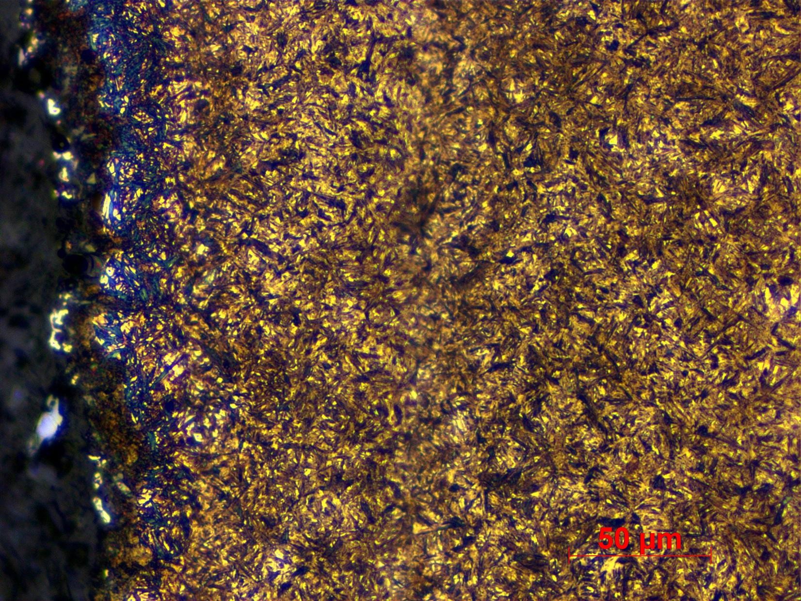

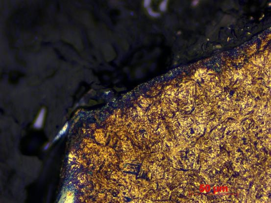

零件材料20CrMn,多用炉渗碳,渗层深度1-1.5mm。金相组织如图,请大家看一下有没有问题?
400倍
400倍
400倍
400倍
400倍
400倍

你是想说表面有脱碳和屈氏体吗?

图1,是次表面还是心部   有上贝氏体

表面组织:细针状马氏+少量残奥+少量碳化物      最表层有一点脱碳和表层屈氏体,一般设备都存在这个问题,后序要机加工的话就不用太在意;
芯部组织:板条马氏体+贝氏体+少量铁素体;
从结果来看,基本满足一般渗碳件要求。

谢谢回复!如果评级的话,马氏体和渗碳体能评几级?
签到天数: 2230 天
发表于 2019-10-15 16:12:10 | 显示全部楼层
马氏体4级,碳化物1级,残奥2级

表面组织:细针状马氏+少量残奥+少量碳化物      最表层有一点脱碳和表层屈氏体,一般设备都存在这个问题 ...
如果后续不做加工,表层的脱碳和屈氏体会对产品性能有哪些影响?
签到天数: 2230 天
发表于 2019-10-17 12:13:48 | 显示全部楼层
后序加工一般就不用考虑非工作面轻微的脱碳和屈氏体,只有后序不加工的产品需要严格控制。
