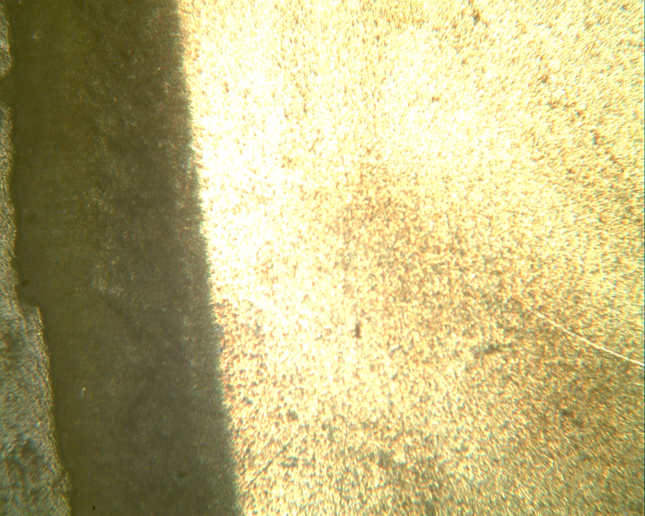

[求助] 看看黑色部分是否是脱碳现象//?
签到天数: 34 天
发表于 2019-10-13 14:37:54 | 显示全部楼层 |阅读模式
这是轴承套圈裂纹处的金相组织

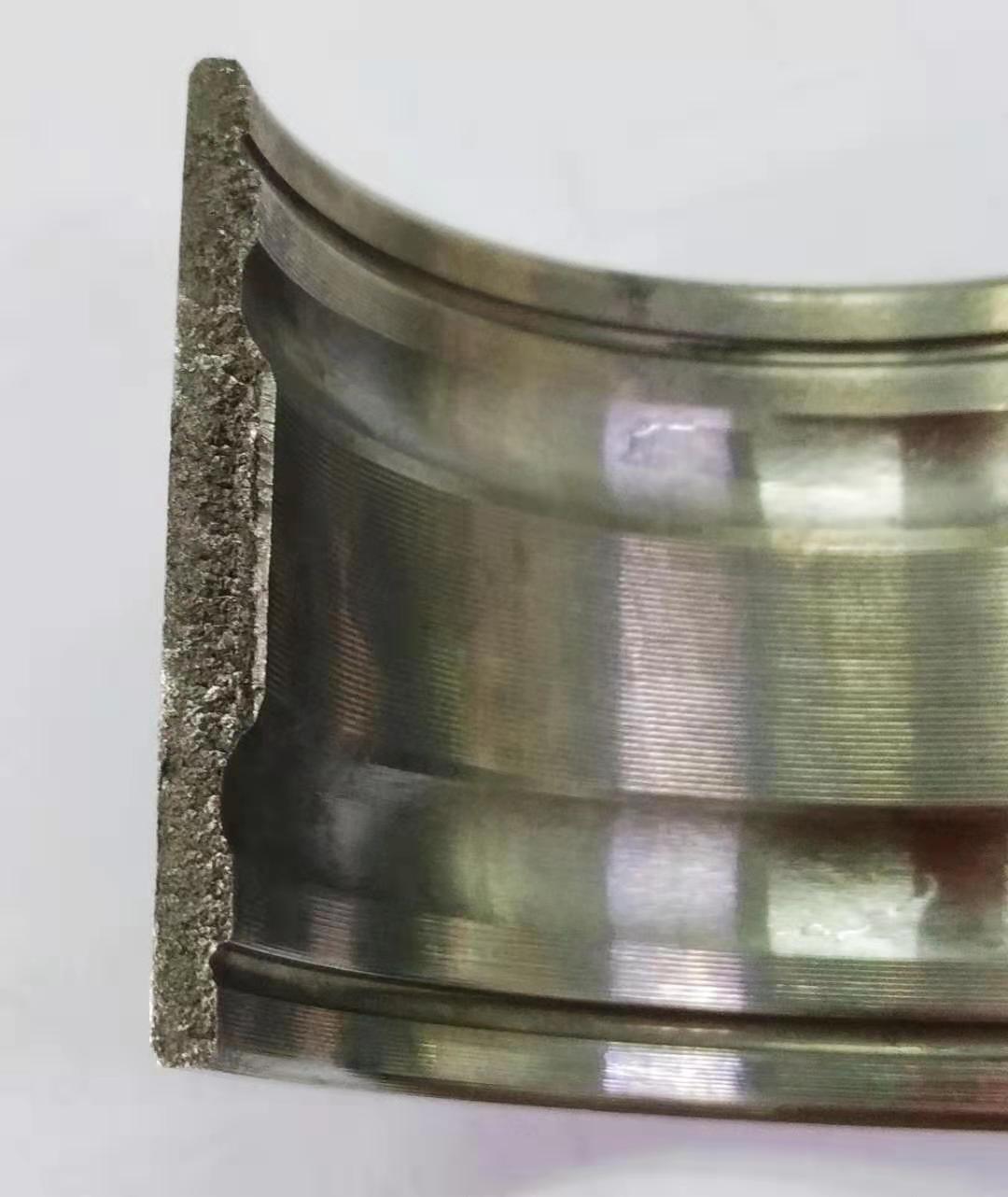

发表于 2019-10-15 07:32:31 | 显示全部楼层
请问你这上产品淬火了没有,从断口来看,比较粗糙,没有轴承钢淬火以后断裂的瓷状断口特征。要么就是前期缺陷(可能性最大),还有可能组织太差了

这是断口处图片,,看看这算是什么裂纹,什么原因产生的。。。、?

 楼主| 发表于 2019-10-16 07:54:25 | 显示全部楼层
dzkyx1314 发表于 2019-10-15 07:32
请问你这上产品淬火了没有,从断口来看,比较粗糙,没有轴承钢淬火以后断裂的瓷状断口特征。要么就是前期缺 ...
是轴承钢淬火以后的,前期什么原因导致的,老师
签到天数: 2230 天
发表于 2019-10-16 12:27:25 | 显示全部楼层
你先把断口做个金相看看呢,前期的话锻造的可能性很大。
