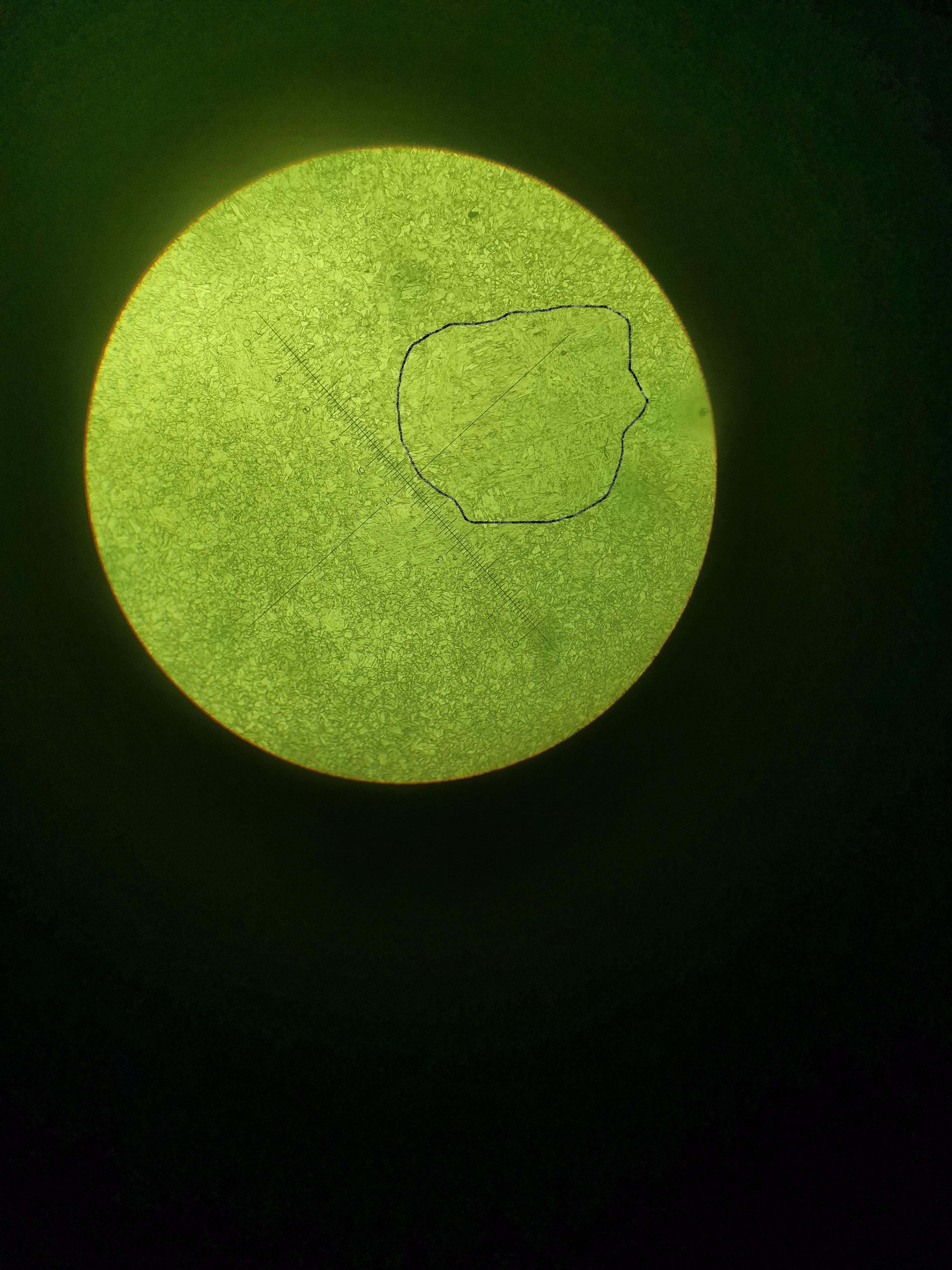

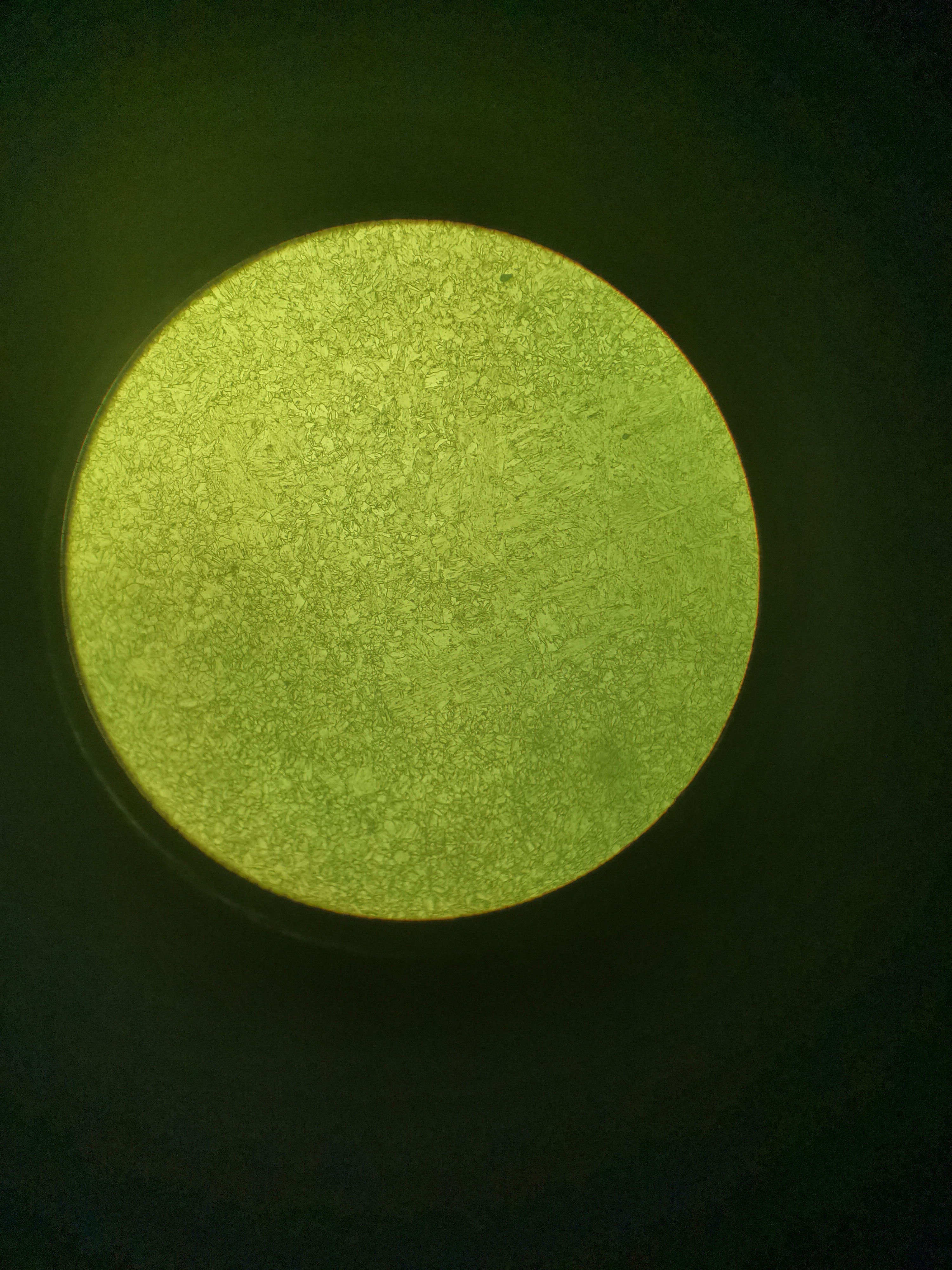

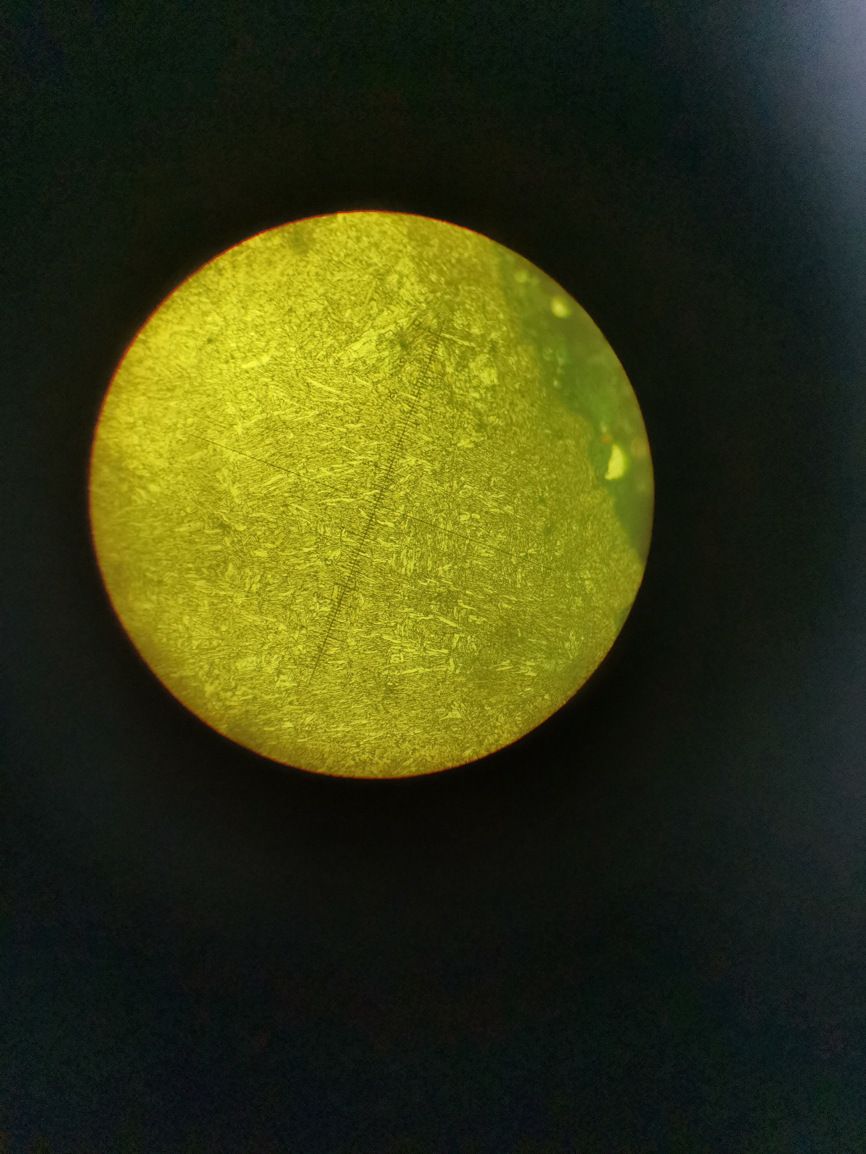

45#调质,螺钉直径8mm,硬度回火索氏体区域30HRC   圈内硬度32HRC   个人认为圈内组织应该是上贝氏体,正是因为有上贝氏体出现造成工件脆性增大而断裂。这应该是淬火冷却速度不够造成的。

 楼主| 发表于 2019-10-22 10:39:52 | 显示全部楼层
各位老师有不同看法的请指点,谢谢!!!

 楼主| 发表于 2019-10-25 10:38:57 | 显示全部楼层
从断口看更像是脆性断裂,因为没有相应的设备只能用肉眼看,所以上不了图。工件是外购所以也没有热处理工艺。

发表于 2019-10-26 07:50:09 | 显示全部楼层
圈内组织并没有明显的上B组织特征
签到天数: 2230 天
发表于 2019-10-26 12:33:55 | 显示全部楼层
圈内明显粗大回火组织,就是混晶了,至于断裂的问题,需要更多信息,怎么断裂,在什么状态断裂的,组织混晶脆性高。
签到天数: 48 天
发表于 2019-10-28 11:30:26 | 显示全部楼层
应该结合工艺分析,粗看是有组织粗大现象,上贝氏体成羽毛状,看上去不像,可能是有位向的贝氏体组织。可以综合工艺分析
签到天数: 217 天
发表于 2019-11-4 16:50:38 | 显示全部楼层
回火时间太短了,回火索氏体不明显,有大量淬火马氏体和残余奥氏体
签到天数: 1300 天
发表于 2019-11-5 15:29:05 | 显示全部楼层
只能看出有较为严重的混晶, 上贝暂无发现。
