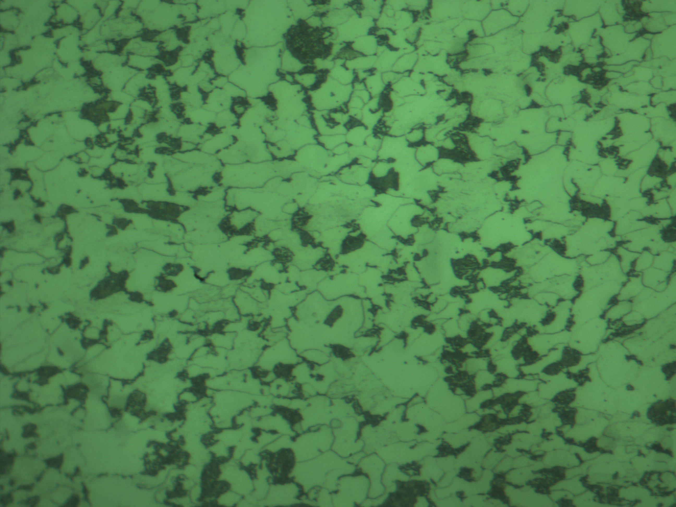

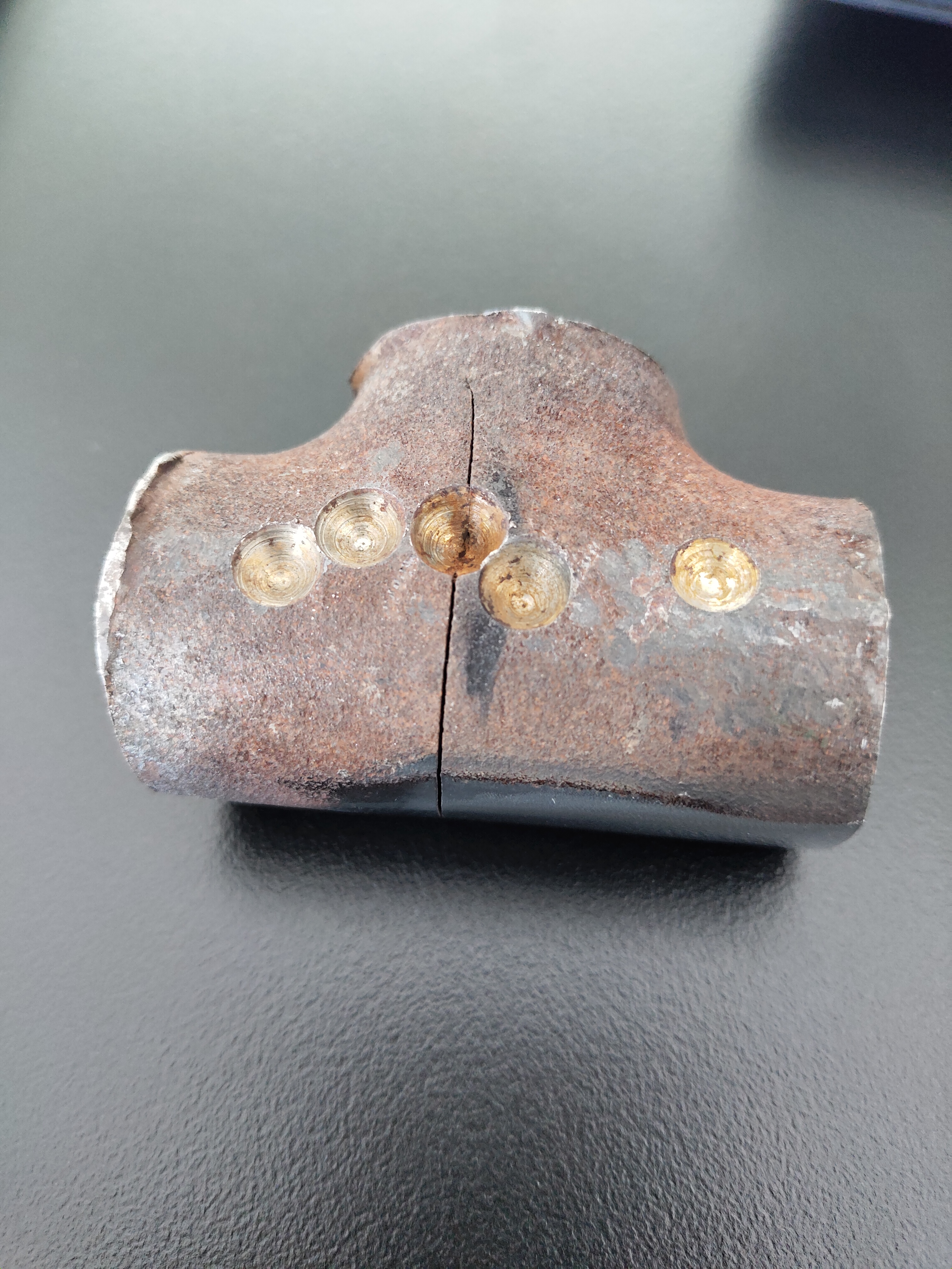

材质20#钢,三通,焊接后断裂。金相组织中的珠光体看着不太像。不知道是焊接后应力大断裂还是组织有问题?
断裂部位
断裂部位
500倍
500倍

发表于 2019-10-28 13:45:51 | 显示全部楼层
组织没有问题,属20钢正常组织。

发表于 2019-11-4 16:37:31 | 显示全部楼层
焊道在哪 硬度如何  用的什么焊条
签到天数: 17 天
发表于 2019-11-5 08:30:27 | 显示全部楼层
用的什么焊条,是不是三通本身有缺陷
 楼主| 发表于 2019-11-5 11:29:04 | 显示全部楼层
焊接用的三通,焊道在三个口上。
