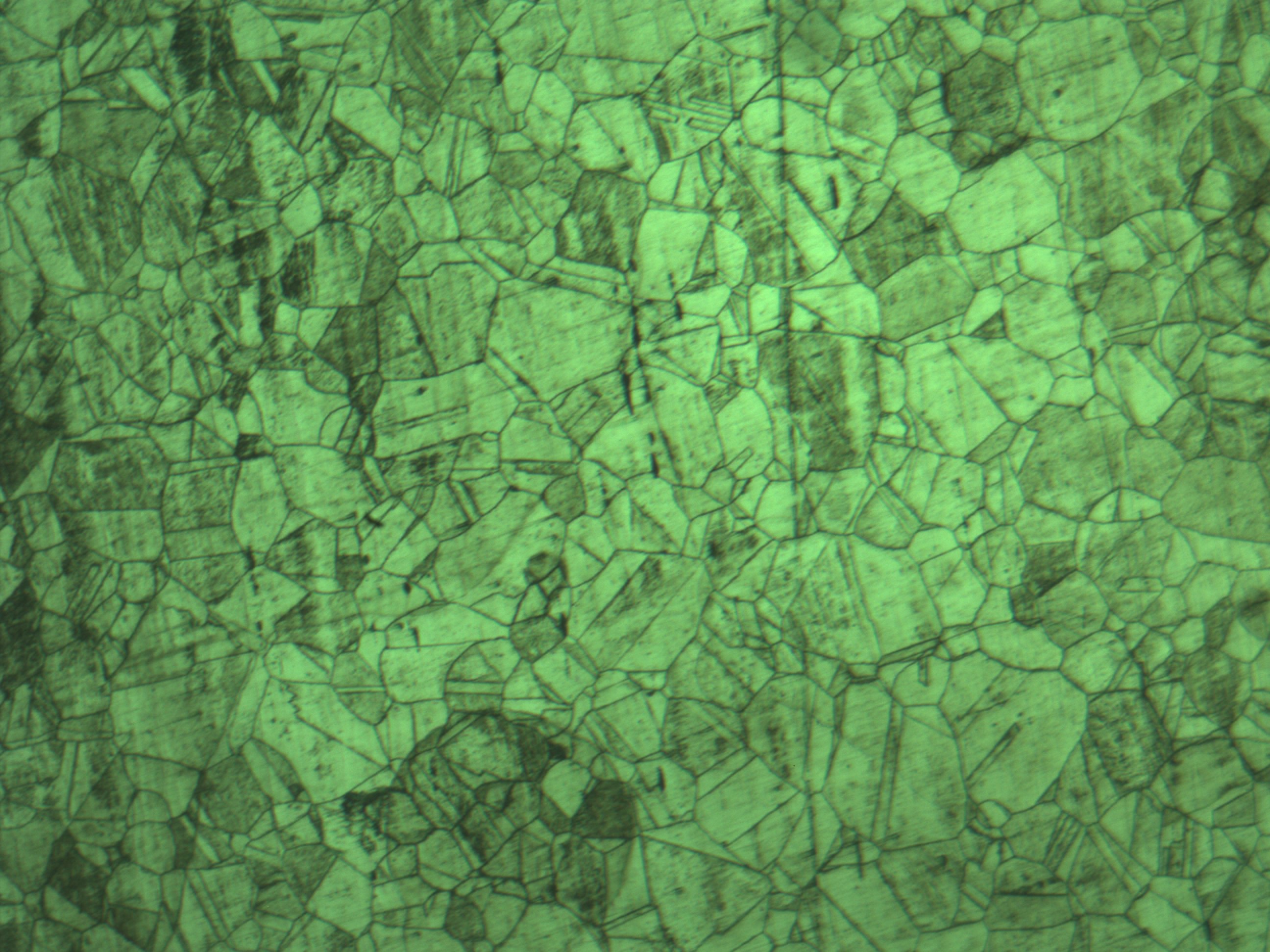

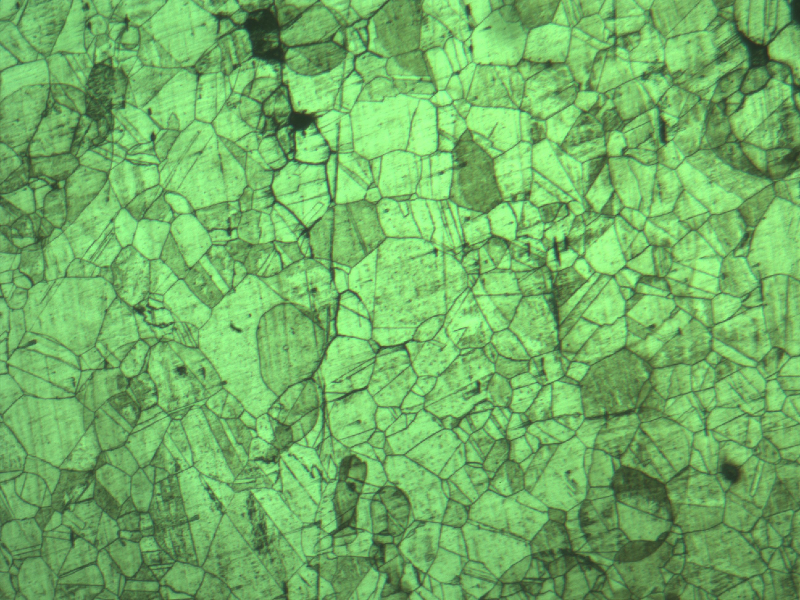

怎么确定奥氏体不锈钢中的铁素体,用什么侵蚀?
图片经过稀王水侵蚀,里面圆润的晶粒是铁素体吗?
100x
100x

制样不太好,看着没有铁素体
发表于 2021-7-2 20:38:21 来自手机 | 显示全部楼层
腐蚀用王水也可以看铁素体的
