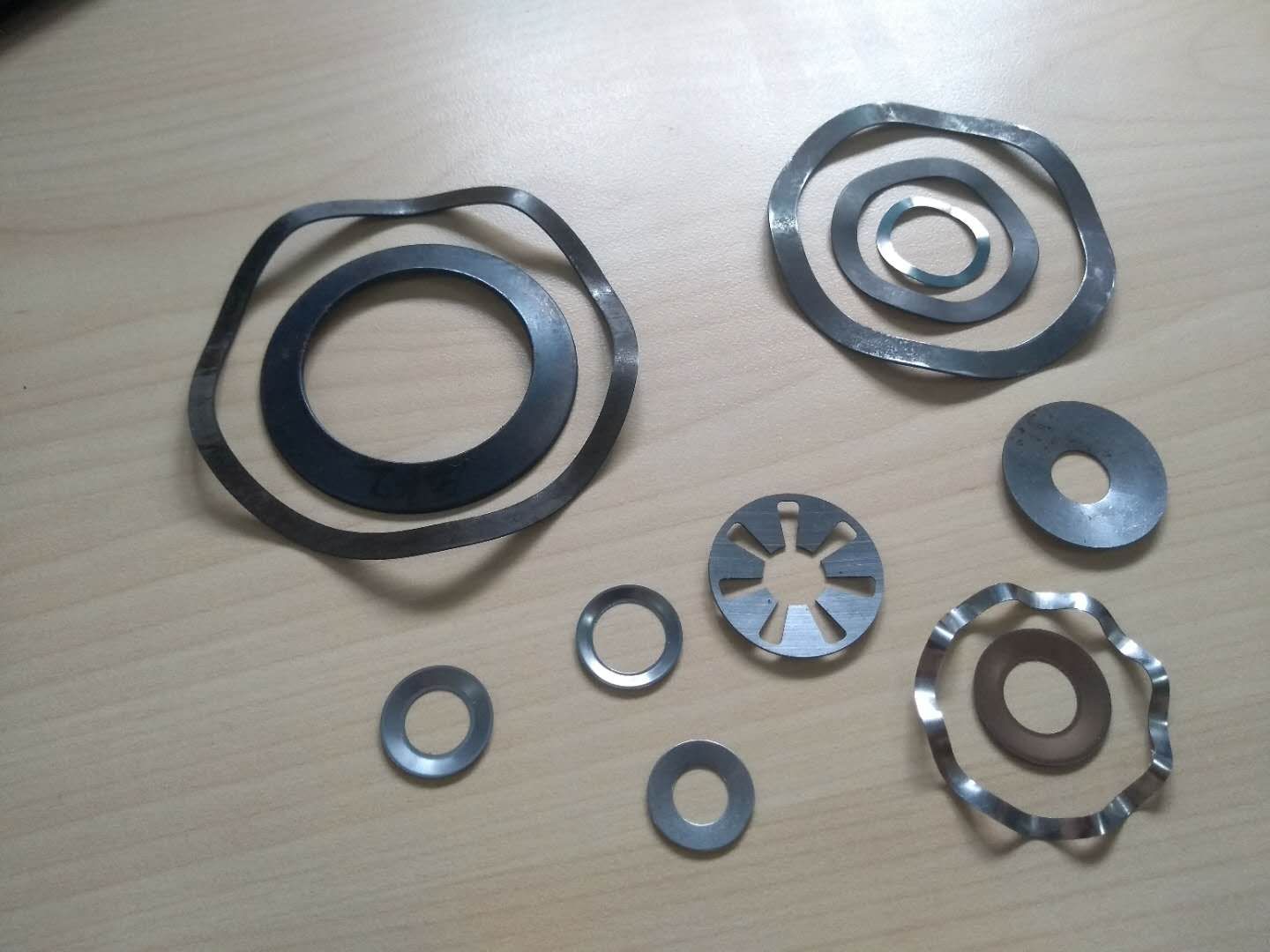

目前有些50CrVA的波簧需要打样,因为寿命要求比较高,想找家有类似产品热处理经验的供应商,请各位大神帮忙推荐下,谢谢。

公司电脑,不太方便发,主要是波簧和碟簧,料厚在0.6~0.8mm,51CrV4, 有资源的供应商请加我同名微信,谢谢。

你图片里那些碟簧,波簧是网带炉做的吗?

 楼主| 发表于 2019-11-13 09:49:35 | 显示全部楼层
ylk 发表于 2019-11-12 19:54
你图片里那些碟簧,波簧是网带炉做的吗?
是的,但目前产品变形太大,良率低,且疲劳寿命达不到要求。有没有相关经验?或许我们可以合作下。

个人理解,你这个零件在成型之前做等温淬火,温度450℃左右,成型以后低于等温温度进行无白层氮化。
