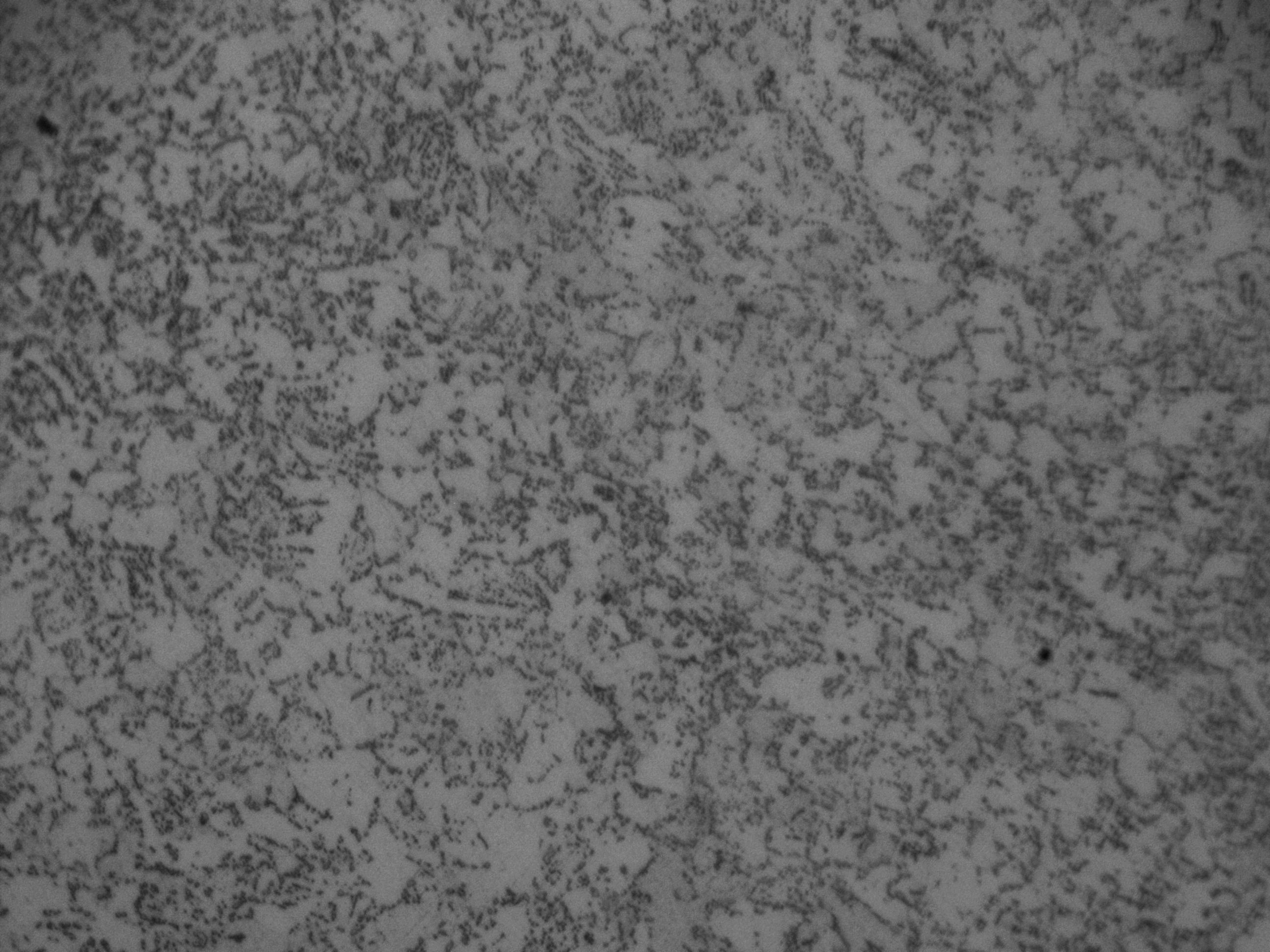

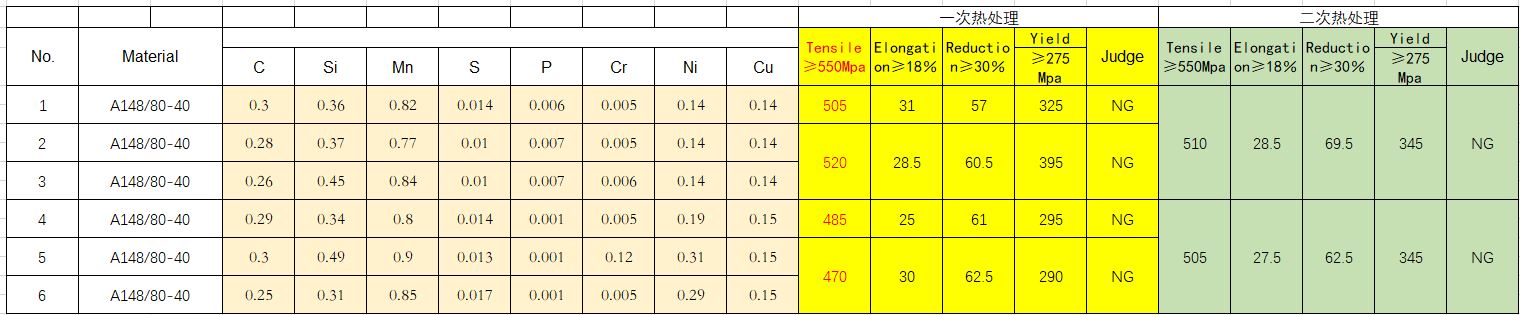

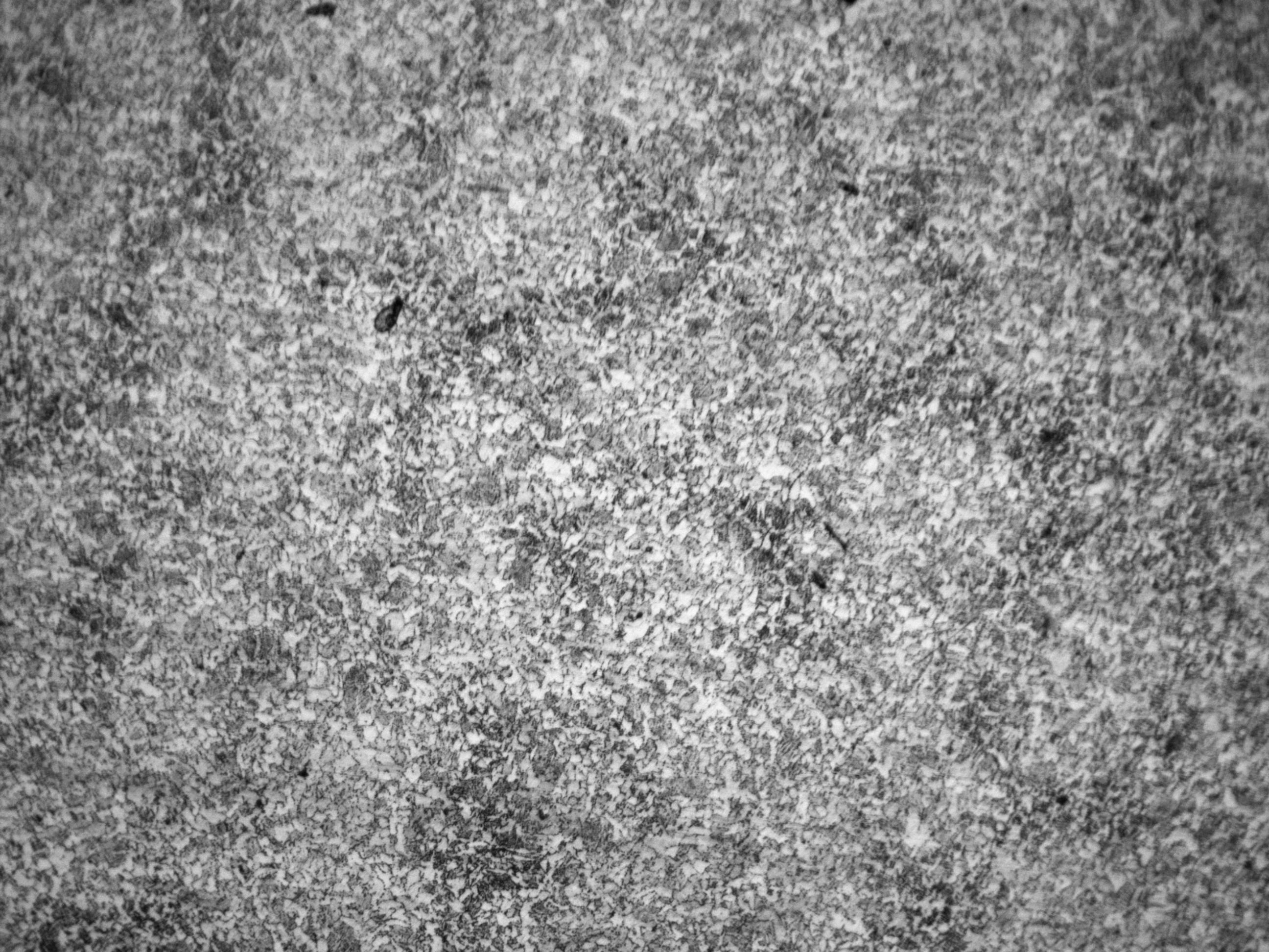

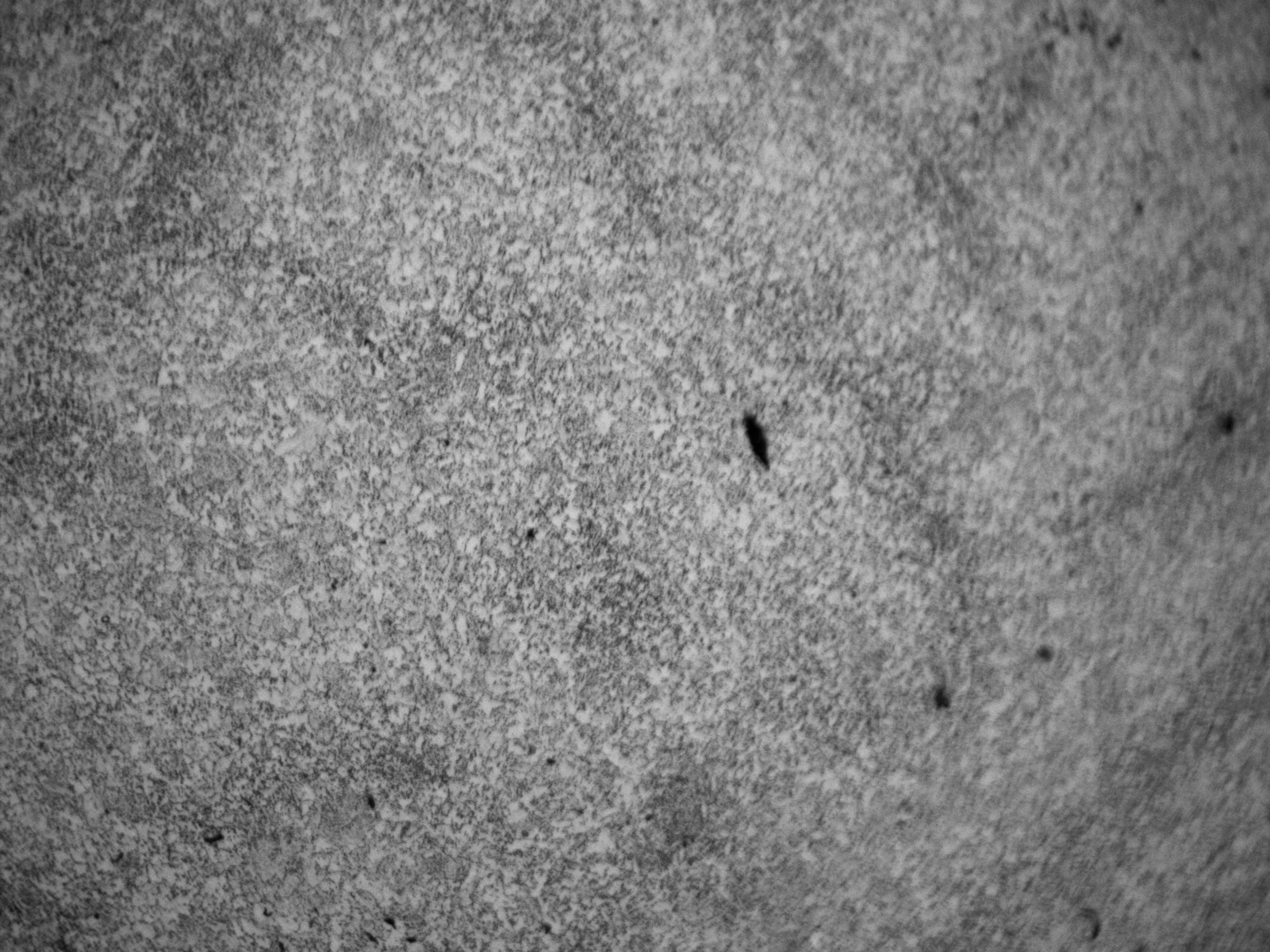

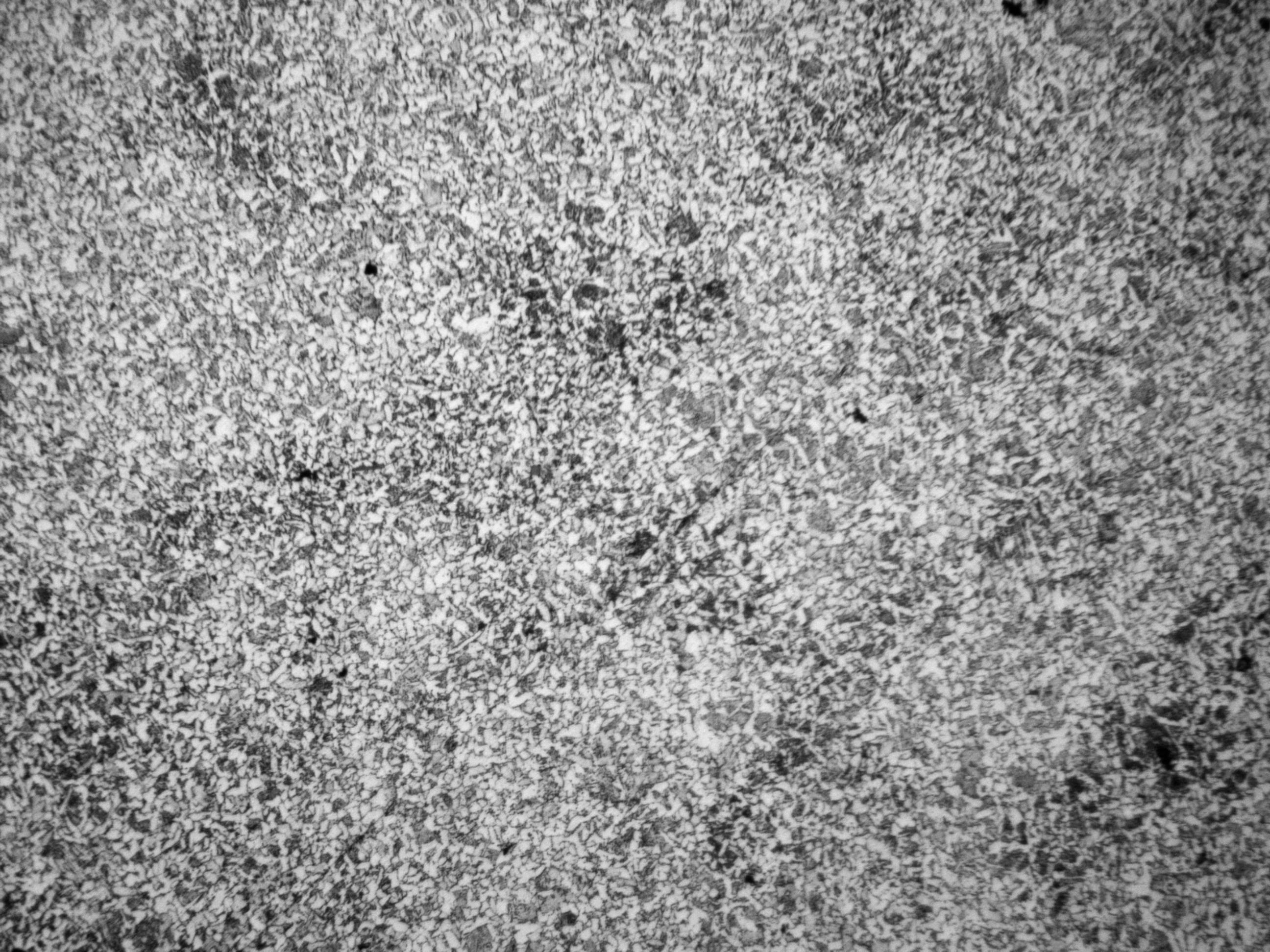

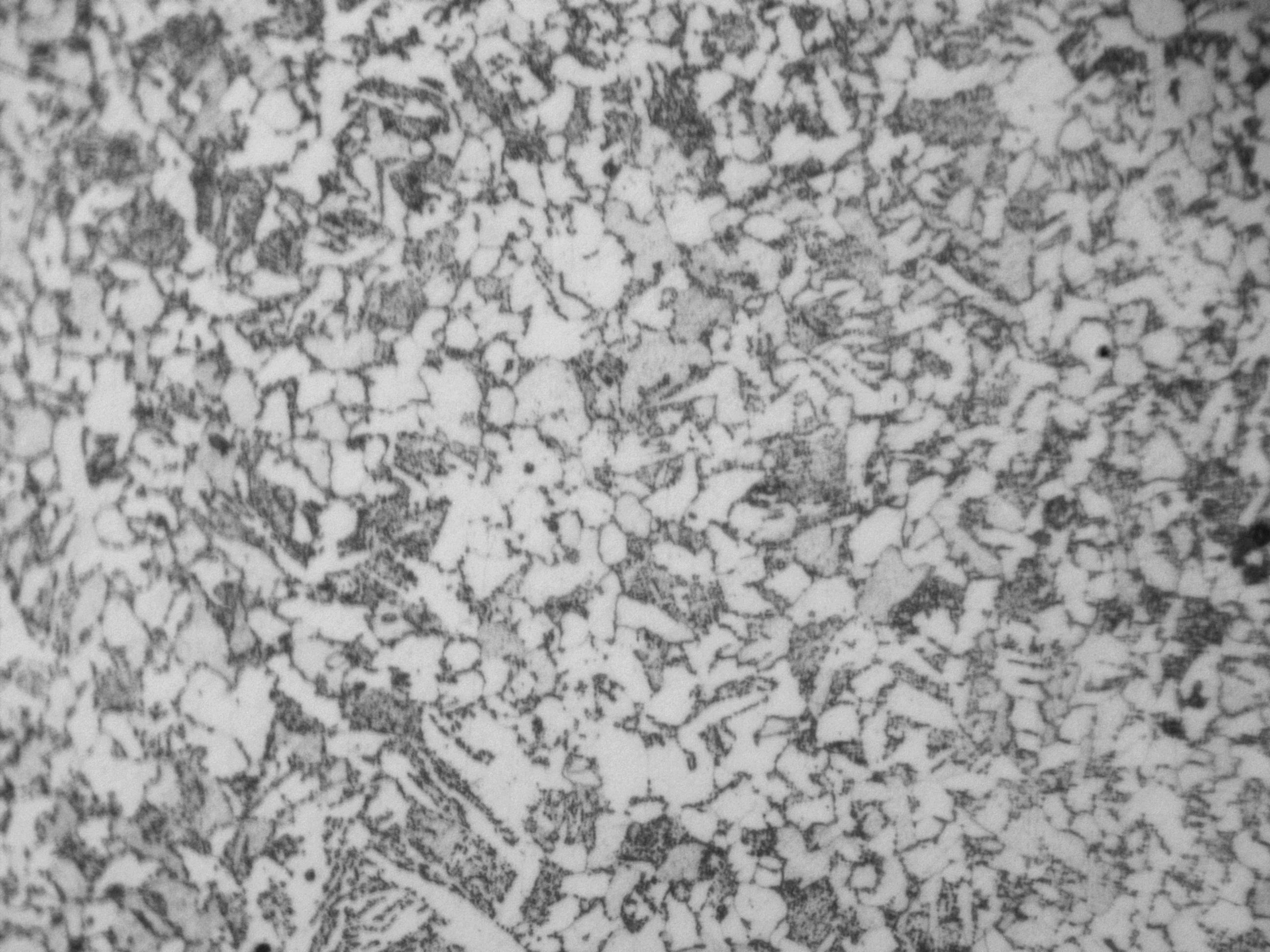

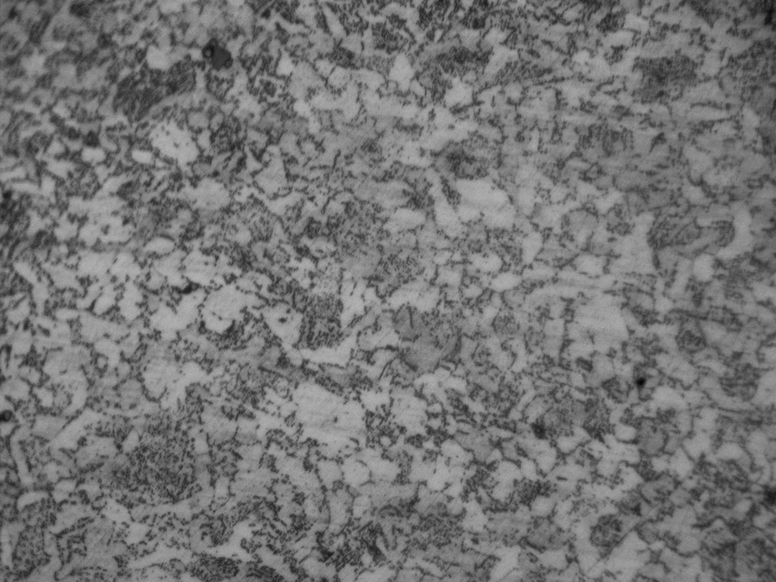

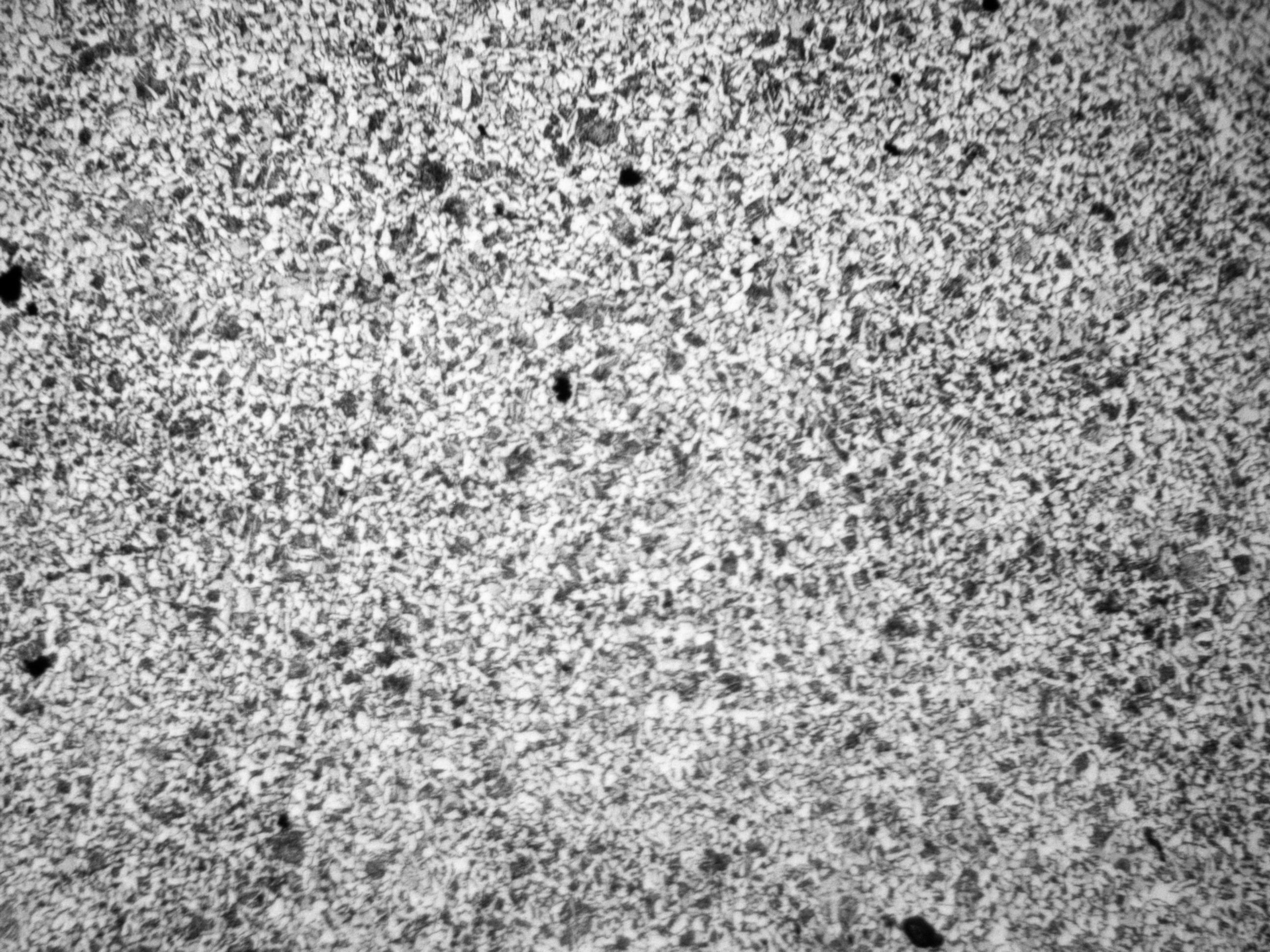

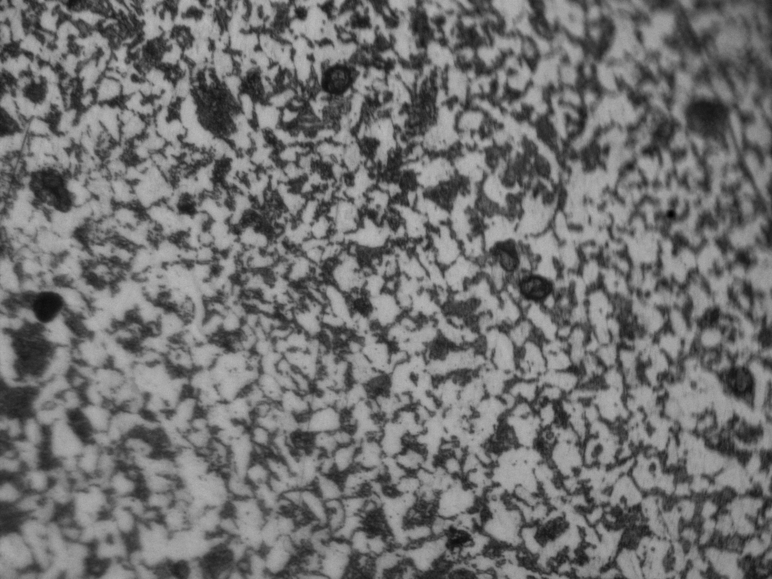

产品壁厚60mm,已经热处理两次,第一次加热到910,保温6h淬火(水淬),回火温度660,保温6h,最后由于抗拉强度低于要求以及金相不是回火索氏体,要求二次热处理;
二次热处理加热到910,保温6h淬火(水淬),回火温度650℃,保温6h,保温6h,抗拉强度还是低于要求以及金相不是回火索氏体;
问题:
1.能否还可再次进行热处理?
2.该怎样操作才能满足强度大于550Mpa,且金相组织为回火索氏体

晶粒粗大,成分偏析,先共析铁素体较多、贝氏体较多。 淬火保温时间过长、淬火操作缓慢、淬火槽冷却效率不够。。。 问题太多了
签到天数: 1650 天
发表于 2019-11-8 14:21:28 | 显示全部楼层
问题太多了

从图片看明显加热温度低,根本没有达到材料的淬火温度,我看要把温度提高到950度淬火试试看

就是淬火介质冷速不够,晶粒粗大,建议完善工艺,更改介质,至于淬火温度880够用了

80-40标准,应该不要求回火索氏体,如果材料配好,正火是能满足要求的。现在你截面那么大,指标也应该是有所降低的。看你的材料配方是有点差。为了满足强度,把回火温度降下来,

淬透性太差了,考虑用盐水试试,不过你已经淬火两次了,淬火温度要调低一点,怕淬裂了

880℃*2h,水冷,转运时间最好控制在1分钟以内。620℃*3h回火后空冷。你的工艺确实有问题。

调整工艺,改用无机淬火介质快冷,组织转变越好,性能才能有保证
