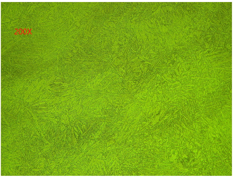

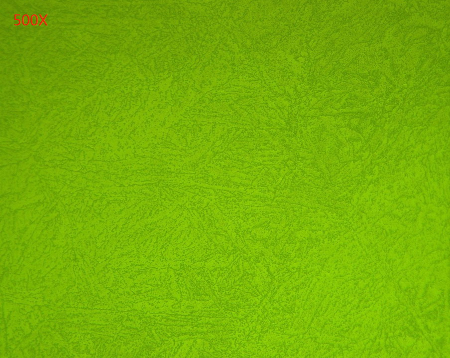

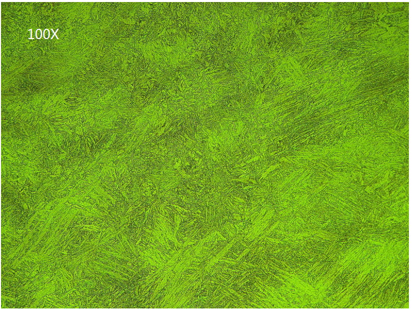

H13锻件退火体态金相组织,客户检验出来不合格,求大神帮助讨论金相组织和后续解决办法。

这个组织是有点差,重新正火+球化处理下就OK了

贝氏体和马氏体组织,退火后冷却段在鼻尖处的冷速快了。

退火温度欠低,还保持贝氏体位向组织

之所以出现退火贝氏体型态,是因为锻后冷却过程中形成了贝氏体。

进行球化退火就行了。

老师,这样的问题怎么解决

2楼,周工说的对,正火+球化退火。
