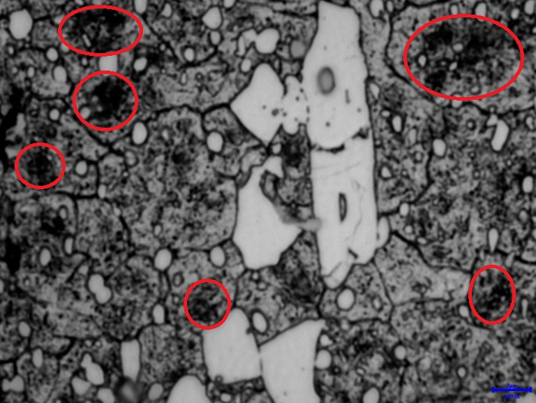

        我们现有一款材料D2,成份如下:
     C                    Si            Mn                    P                   S                     Cr            Mo          V
1.4-1.6         0.1-0.6        0.2-0.6        ≦0.03        ≦0.03        11.0-13.0         0.7-1.2        0.5-1.0
热处理条件如下:
       一区     二区       三区           四区
      900℃          950℃        1000℃        1000℃
空冷后250℃/2小时回火一次,硬度为HRC56~58,符合标准。

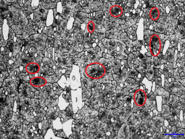

     但从X500以及X1000的图中看,部份黑色区域好象是因为淬火温度偏高导致的。
     请问这一部从旭什么组织?

个人觉得黑色区域是因为组织细小,且析出物多而变的易腐蚀造成的,也有可能是其它原因造成的腐蚀过深的原因,组织还是回火马氏体。另外楼主认为是淬火温度偏高,求教应该怎么解释??

我个人感觉哈,那些黑色的地方是抛光的时候碳化物剥落的区域,导致的腐蚀坑。因为D2是冷作模具钢,碳化物较多。另外淬火温度1000℃没问题啊。看不出过热

要想确认,可以打下显微硬度

可能是一些析出物,可以电镜下打一下能谱看看!

Non-metallic inclusions.
