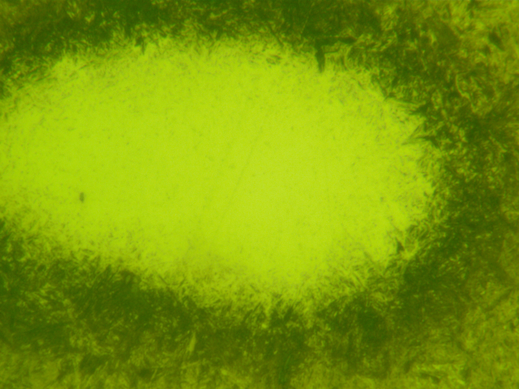

各位专家帮忙看下这个是什么组织。
材料:22CrMoH,   渗层1.9-2.2    这个是汽车后桥盆齿  ,一个齿折断了,其他所有齿包括角齿都很正常,金相件取得折断齿的心部组织。正常组织中有好几个椭圆形的白斑。我检测了一下白斑硬度是HV422,旁边正常组织硬度是HV380左右,白斑的直径大约是100微米(0.1mm),这些白斑是什么组织呢?齿轮折断是否和这些东西有关?请各位专家帮忙分析下。

 楼主| 发表于 2019-11-27 08:28:43 | 显示全部楼层
已经找到原因了。这个是线切割造成的。

发表于 2019-11-29 08:10:53 | 显示全部楼层
现在许多年轻金相人员在磨样时不愿意多磨一点,在制备硬化钢试样时常出现此类制样缺陷。

发表于 2019-11-29 09:57:32 | 显示全部楼层
请问前辈多磨一点有什么标准可以参考?有轻微划痕行吗?
点评
不管多磨少磨,必须去除影响层。  发表于 2019-12-4 07:38
