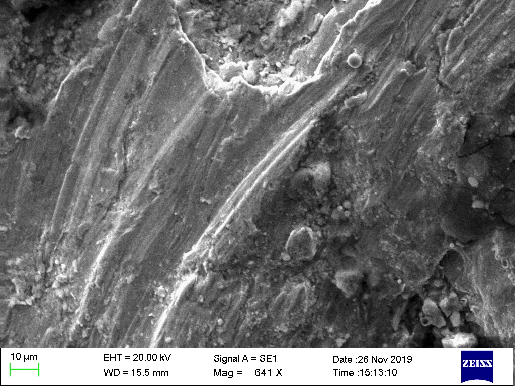

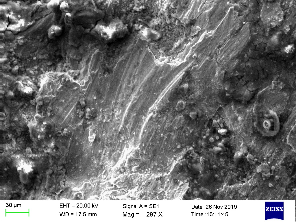

      发一张球铁铸件断口的扫描电镜图片,单就这张图片,请大家看下这是什么断裂形式。

这是断口上的擦伤痕迹,是在断口形成之后产生的,不是断口原始形貌。
