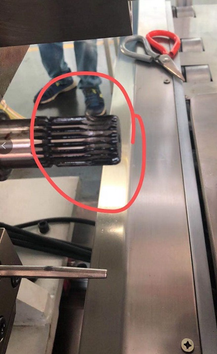

因为爆齿前端凹台去掉后新做整个齿
因为爆齿前端凹台去掉后新做整个齿

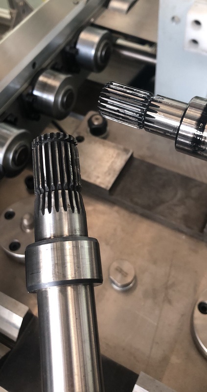

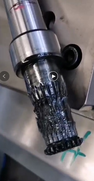

第一次的花键齿全咬掉了
第一次的花键齿全咬掉了
第二次无凹台的花键照样爆齿
第二次无凹台的花键照样爆齿
各位前辈好
小弟单位做的一个花键轴,采用20CrMnTi,热处理工艺调质后HRC28~36,
表面高频淬火、高温回火, 渗碳HRC 56~62;最后表面合金催化;
最先花键前端带凹槽,怀疑爆齿原因是那个地方局部应力集中导致的,所以后面做的一根凹槽取消了,同样的结果。
试验工况不复杂,扭矩不大,100Nm左右,转速1200rpm,
应该不是过载的原因。
主要这个花键的参数比较特别,模数1齿数22压力角20变位系数0精度等级6h。
20度的压力角齿根比较薄,所以热处理后硬脆,冲击导致断裂?
麻烦有经验的大拿提点意见,1是什么原因,2是采用何种更为合适的热处理工艺进行制造。
谢谢!

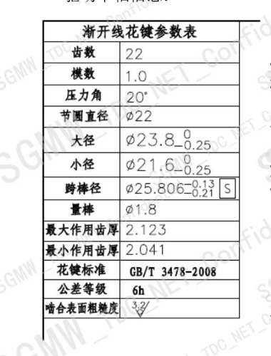

这个就是客户给的参数,国标20度压力角的,怎么算都算不对,麻烦给看看有没有问题。

我感觉问题出在这个花键参数上,请看下上一楼的贴图

发表于 2019-12-6 16:41:54 | 显示全部楼层
把他的花键套参数实际测一下,看有没有变位系数,是不是漏掉了?
