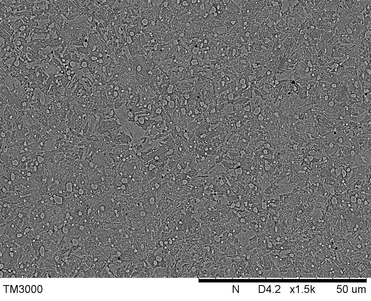

材料为sk5,热处理为淬火回火,具体温度不明,硬度HV400多,图上的块状组织到底是什么组织?请教各位专家老师解答一下。
基体上除了球状碳化物,其他无规则块状物到底是什么?

这个组织有如下规律:
1、颗粒状碳化物弥散于整个截面组织中,与各种类型的组织共存,但白色斑点内不存在颗粒状碳化物;
2、白色斑点属于奥氏体晶粒内的亚晶粒,与马氏体等组织共同由奥氏体晶粒转变而来。
根据上述规律推测如下:
1、白色斑点内有排碳元素,如Si;
2、原奥氏体降温过程中,不同成分的亚晶粒转变成不同的组织,先发生马氏体相变,过冷度不足以发生马氏体相变后,该部分发生共析转变成为屈氏体。

怎么没人回答啊,我推测应是淬火后冷速偏慢产生的托氏体,再回火后托氏体组织颜色变淡。

既然有SEM 再放大10倍 即可看出.

我们公司的SEM放大到一万倍以上就看不清了,我在普通显微镜下看这个团块状组织颜色偏浅黄,与球状碳化物颜色稍有差异。

原材料就有的块状碳化物,硬度HV400应该是淬火后中温回火。

其他的东西应该是块状碳化物

应该不是,我们公司的生材都是球化好的碳化物,碳化物最大也就2-3μ,淬火后的未溶碳化物不可能成如此大的块状。

打个能谱试试呢?虽然都不准确啊,但是如果和周边基材差别非常大的话那就比较好说了

没有相关设备,显微硬度也测不了。

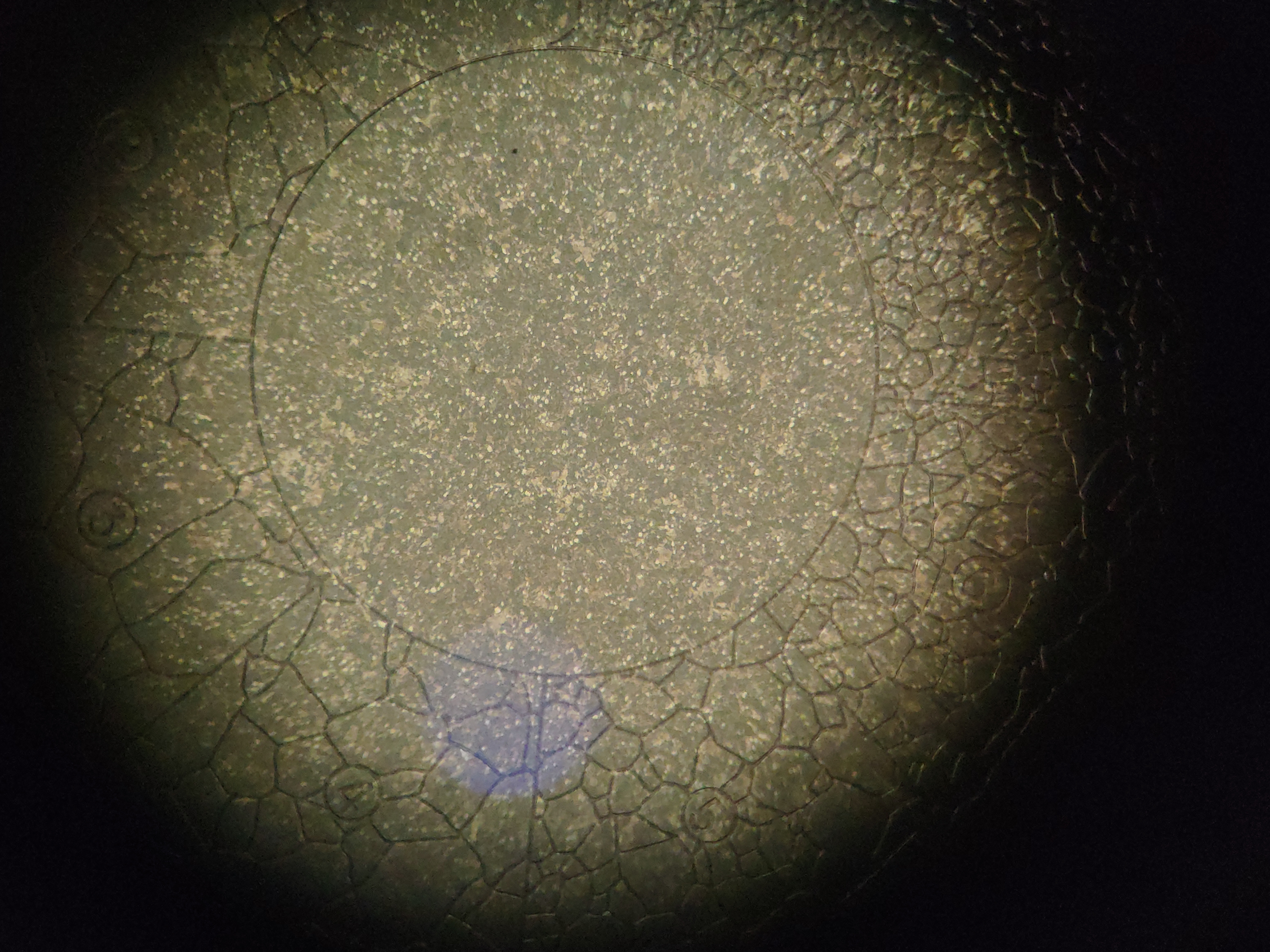

普通显微镜下的照片发一个看看呗

用手机对着目镜拍的,不是很清楚。

这个金相图片看点不太清楚,主要应该是碳化物,回火马氏体和隐晶马氏体

淬火时产生的屈氏体,金相显微镜下应是黑色块状组织,经400℃回火后该屈氏体组织在金相显微镜下颜色会变淡这么多吗?

把金相照片重新轻腐蚀后拍照看看?用金相摄像软件拍照吧,目镜拍照看不清楚
屈氏体回火时不会发生变化,会发生变化的是马氏体和残余奥氏体
