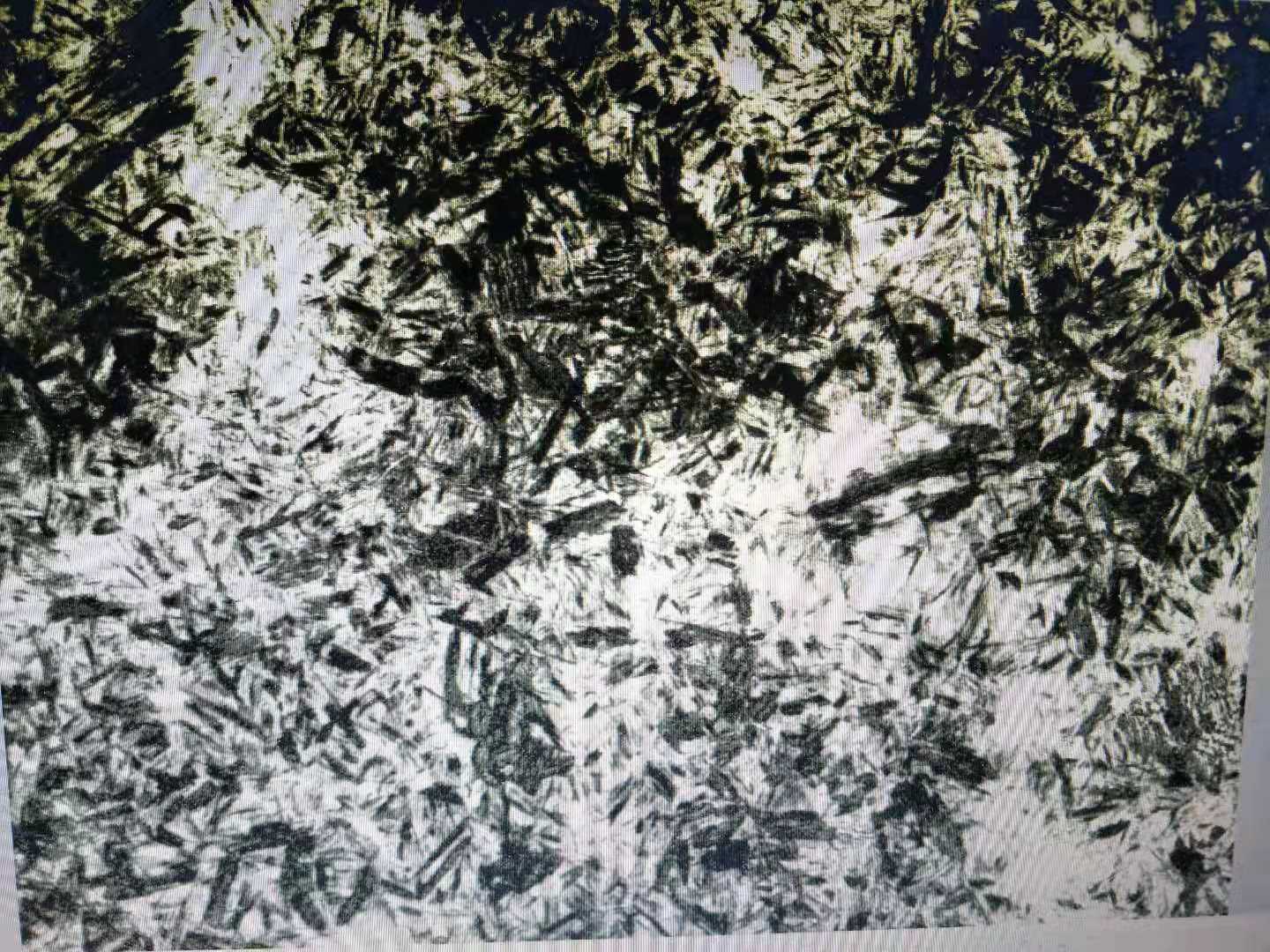

怎么办,金相组织如图500倍,直径42圆棒

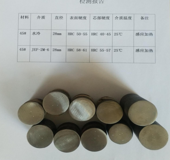

这个淬透性你看着怎么样呢,45钢和40Cr小棒,
这个如果是感应加热的话,要注意感应频率还有加热时间,感应加热都是外面先热然后把热量传到芯部,芯部温度才上来的。

芯部组织,硬度在47HRC左右

从金相上看,视场中有大量的自回火马氏体,黑色针状部份(亦称回火T),可以说明楼主淬火时间太短,离水温度太高出现返热!

主要是这样的:产品要求芯部组织为90%马氏体,我说的未淬透意思是淬火没有把芯部淬成马氏体,冷速不足转变为了贝氏体。

黑色的不是马氏体,全是M,我还要这么担心

发表于 2019-12-17 09:10:07 | 显示全部楼层
wangzeshi 发表于 2019-12-13 07:57
混合组织,含有大量屈氏体。应当是冷却速度低。用盐水淬火就可以解决这个问题。
42CrMo下盐水,可能你要注意点 哦,搞不好会弄裂
