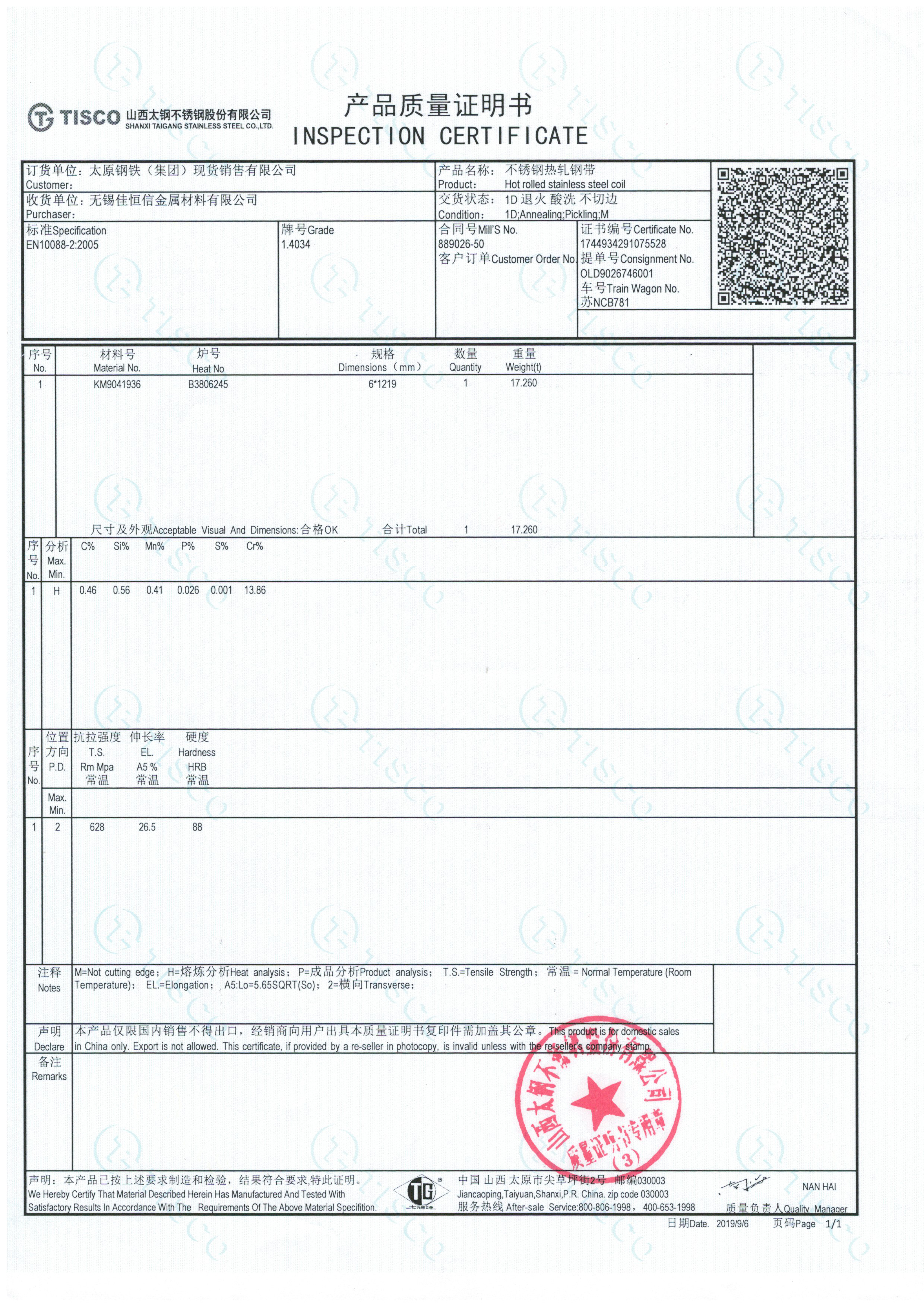

[其它] 这到底是4cr13还是5Cr13
发表于 2019-12-17 09:19:17 | 显示全部楼层 |阅读模式
专业高碳马氏体材料,寻求热处理行业的合作伙伴,QQ122311126

这个成分类似德国的4034(X46Cr13)材料。

不要只局限于国内的标准,说不定人家还是外国货呢

如果是4Cr的话,可能不太合格

40Cr13或者4Cr13,碳稍高了一点点,硫含量控制的比较好。

这正常范围吧:lol,每个钢厂不都有点自己的特色!

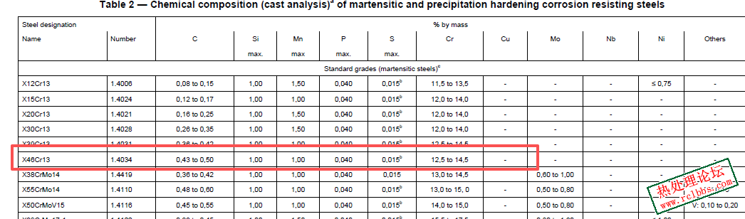

EN10088 下载看一下 这个欧标看一下
国外标的就是46Cr13

这是标准的德系材料号叫法,钢号叫X46Cr13,国内按照国外标准生产的品种,是一种通用牌号。
