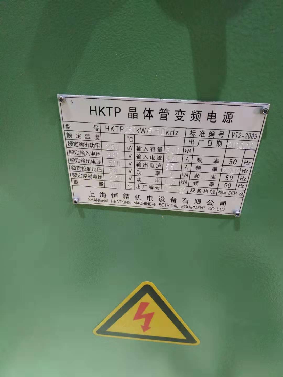

各位大神:小弟刚入感应加热这块,以前是干真空和渗碳的。对这个中频电源的认识有点蒙,谁能给解释下从这个名牌上能得到什么信息?
                  电压电流比?额定电流?等等吧,谢谢了
电源参数
电源参数

 楼主| 发表于 2019-12-17 10:50:42 | 显示全部楼层
想问下,是不是所有的加热电源不管多少额定功率的,额定电压都是500V?

发表于 2019-12-18 14:51:36 | 显示全部楼层
呵呵,这个没撒看头,中频淬火,主要是看功率和频率

 楼主| 发表于 2019-12-18 16:17:08 | 显示全部楼层
在给功率的时候电压电流比不要考虑吗?别过压或者过流?另外功率在控制面板上可调,频率是直接调数值吗?还是通过调电容和匝比来调频率?

发表于 2019-12-18 16:33:58 | 显示全部楼层
树荫下牵手 发表于 2019-12-18 16:17
在给功率的时候电压电流比不要考虑吗?别过压或者过流?另外功率在控制面板上可调,频率是直接调数值吗? ...
这个就要看你用的设备那,过压或者过流,是厂家设置好的,如果连这都没考虑好,你用哪个设备就要注意生命安全了

 楼主| 发表于 2019-12-18 16:42:16 | 显示全部楼层
weibo112233 发表于 2019-12-18 16:33
这个就要看你用的设备那,过压或者过流,是厂家设置好的,如果连这都没考虑好,你用哪个设备就要注意生命 ...
用的恒精的还有天舒的。那频率如何调整呢?

发表于 2019-12-19 09:11:27 | 显示全部楼层
设备上没有调频率的,说明频率已经不能改变了,那么你只有调功率了

发表于 2019-12-19 10:12:46 | 显示全部楼层
加热调试时过压可以加个电容头子(电容上面的螺母调个头,拧紧);过流的话,可能加热时哪里短路了过流报警,也可能是工件碰到线圈了打火报警等等,具体要查原因。在排除短路过流报警的情况下,可以调扎比

发表于 2019-12-19 10:17:59 | 显示全部楼层
频率是不用去调的,也没法调。操作面板只能调功率、投功、时间等

 楼主| 发表于 2019-12-19 11:10:44 | 显示全部楼层
LJ008 发表于 2019-12-19 10:12
加热调试时过压可以加个电容头子(电容上面的螺母调个头,拧紧);过流的话,可能加热时哪里短路了过流报警 ...
加个电容,不是电压升高,频率降低吗?本来就过压了,电压再升高?

发表于 2019-12-20 10:17:04 | 显示全部楼层
改频率得调线圈匝比,频率一般不用调,我也不会算匝数比,高中时还会,工作时忘了,O(∩_∩)O哈哈~

发表于 2019-12-22 10:28:25 | 显示全部楼层
这里说说你不会理解,建议你从基础学起,多请教搞感应淬火的调机的师傅或者厂家调设备的人。设备在加热过程中,千万不能去设备后面碰电容和匝比的,很危险。本人搞感应淬火热处理工艺调试、工装、质量等15年,什么都见过

发表于 2019-12-22 10:30:11 | 显示全部楼层
感应淬火不要去纠结频率,这个没法直接调。

 楼主| 发表于 2019-12-24 08:02:21 | 显示全部楼层
好吧吗,领教了。可能是看资料看的,他们说先定频率,再定比功率。

 楼主| 发表于 2019-12-24 08:03:09 | 显示全部楼层
LJ008 发表于 2019-12-22 10:28
这里说说你不会理解,建议你从基础学起,多请教搞感应淬火的调机的师傅或者厂家调设备的人。设备在加热过 ...
能否问下,那这电参数的制定有个大体流程吗?先定什么再定什么?

 楼主| 发表于 2019-12-24 08:04:23 | 显示全部楼层
wangzeshi 发表于 2019-12-20 11:28
还有感应器的调节也是有空间的。都是大有作为的。所以,任何一个具体零件都是一个工艺工程。深挖就可以有收 ...
好的,谢谢指教,我看现代感应热处理技术说先定频率再定比功率等等,所以就很纠结在频率上

 楼主| 发表于 2019-12-24 08:07:19 | 显示全部楼层
wangzeshi 发表于 2019-12-20 10:52
高频炉也是很多技术含量的。建议借本书系统看看。真正弄懂搞通。
我现在主要参考【现代感应热处理技术】和【汽车零部件感应热处理工艺与设备】,这两本上面的电参数制定感觉和实际应用的都不太一样,书上描述的都需要考虑频率的事

 楼主| 发表于 2019-12-24 08:48:37 | 显示全部楼层
再问个问题,电容增加,电流增加,频率降低。这其中的电流增加,是指的三相电经整流后的直流电流吗?

发表于 2019-12-24 09:49:16 | 显示全部楼层
定频率是设备厂家根据客户需求出厂时早已定好(工频、中频、高频、超音频等等),你这里是使用设备,不需要制作设备,你应该是学习的方向、顺序错了。

发表于 2019-12-24 09:52:29 | 显示全部楼层
你说的基本正确,是经过感应器线圈的直流交变电流。
