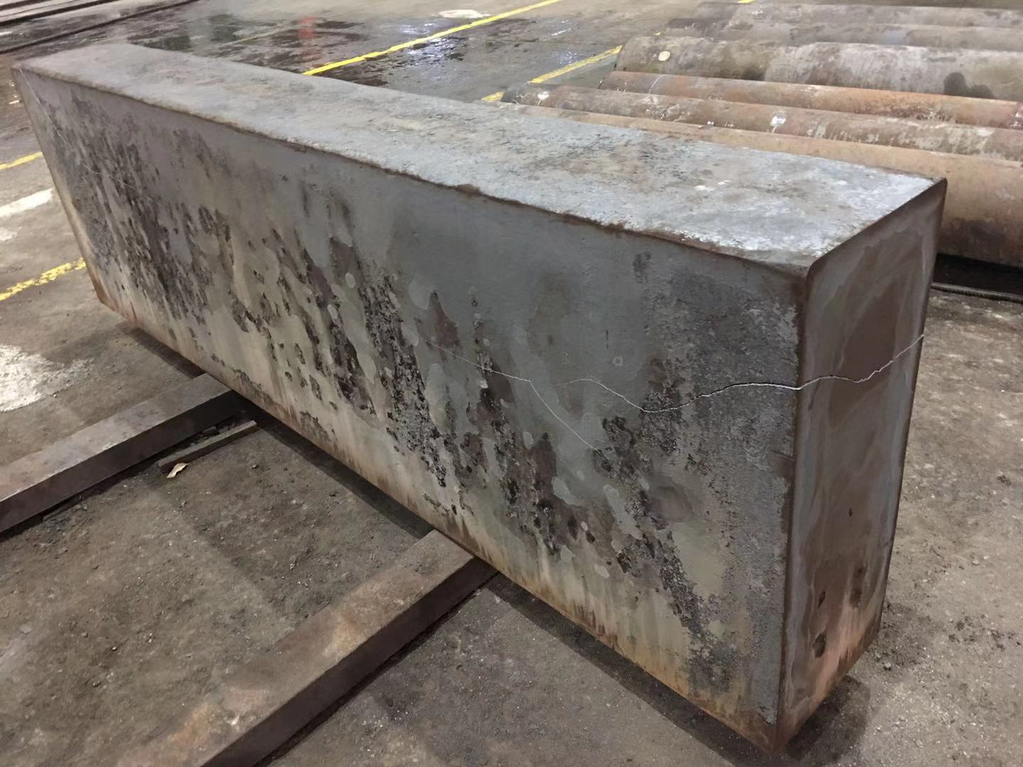

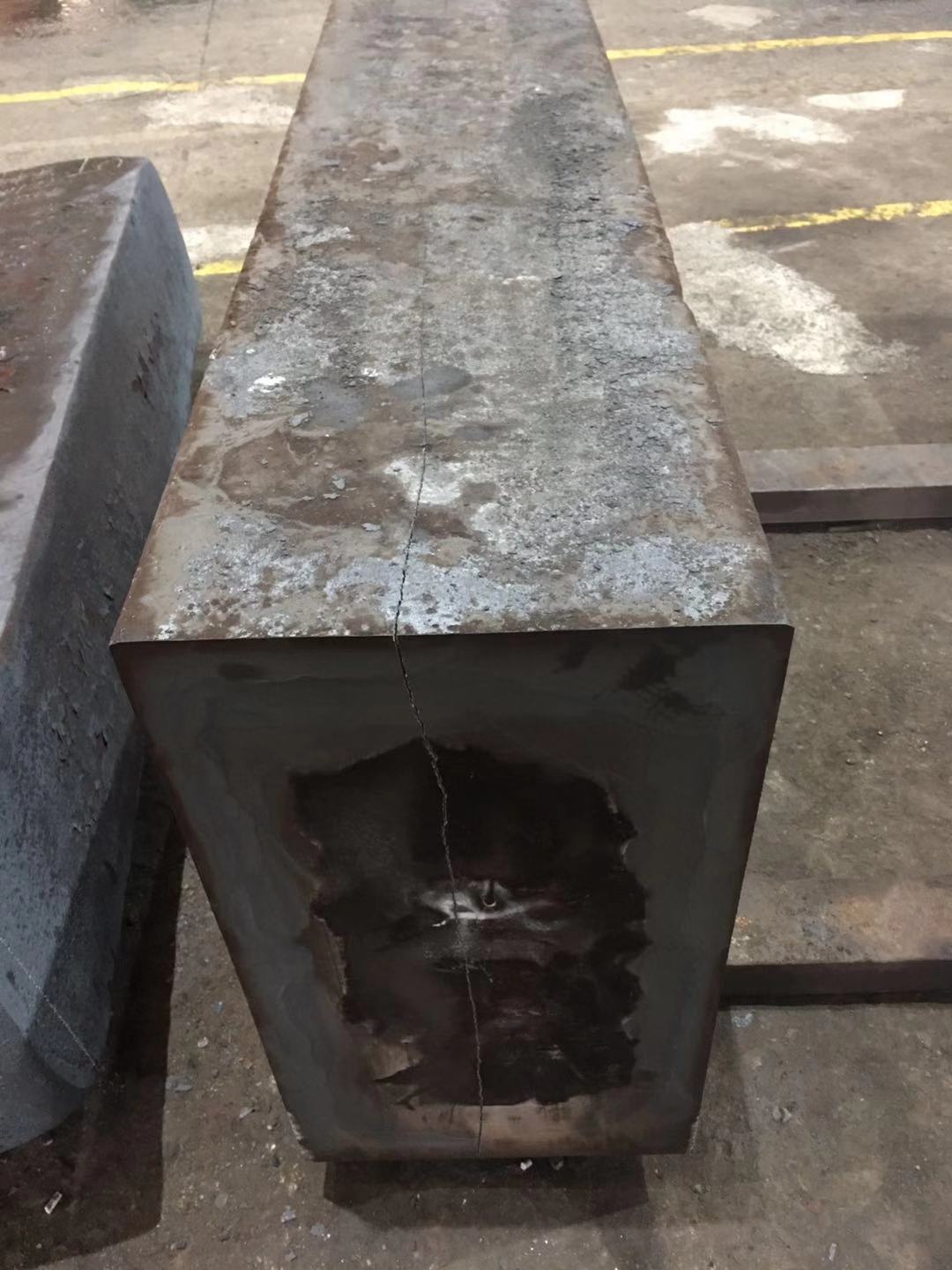

材料为4CR13电渣锭生产的模块,规格为:305*610和400*610;
热处理工艺如下,650保温180分,1030保温540分,之后采用水淬油冷的方式淬火,随后立即进炉进行升温520保温20H的回火工艺。回火完成后出炉空冷,出炉时未发现表面裂纹,但在次日上午发现两件出现贯穿裂纹,见下图。看看大家怎么讨论如下几个问题:
1 这显然就是应力大造成的应力裂纹,但是按照回火保温时间来看,20个小时的保温时间完全能够保证去除内应力。难道需要保温完成后继续炉冷到室温再出炉?
3. 按照之前的生产经验,只要第一次回火保温时间足够长,也就能基本上去除内应力,从而可免除第二次回火。难道这样的马氏体钢是不能这样操作的?

谢谢各位的评论,这个材料我们一直都是水淬油冷的,只是之前的没有这么大块(之前最大的厚度是280mm),现在我们的办法是黑皮材料建议客户先粗铣一刀,然后送过来调质,并且在回火后将出炉温度控制在400℃以下,出来后没有开裂,希望送到客户使用后不会出什么问题

本文中的4Cr13模具从裂纹形态上来看,应属于回火裂纹,有条件的话建议锯断看断口形貌,再根据断口形貌初步判定裂纹源,如果能找到裂纹源进行金相分析,或许能收获原材料的瑕疵,个人觉得原材料可能有问题(有问题不代表不合格),裂纹源可能来自锻件内部。(未完待续)wechat:lang_wechat_threadmessage

非常感谢您的评论,很赞同您的见解,我司现在确实是水淬油冷,也是按照您的思路来短暂水冷,当时我们认为应该是材料质量问题,因为后面调质的模块就没有出现开裂的情况,客户后期也没有反馈,所以觉得应该就是该批材料本身有冶金质量问题所导致的。所以现在个人还是认为4Cr13用水淬空冷或者水淬油冷的工艺还是可行的
