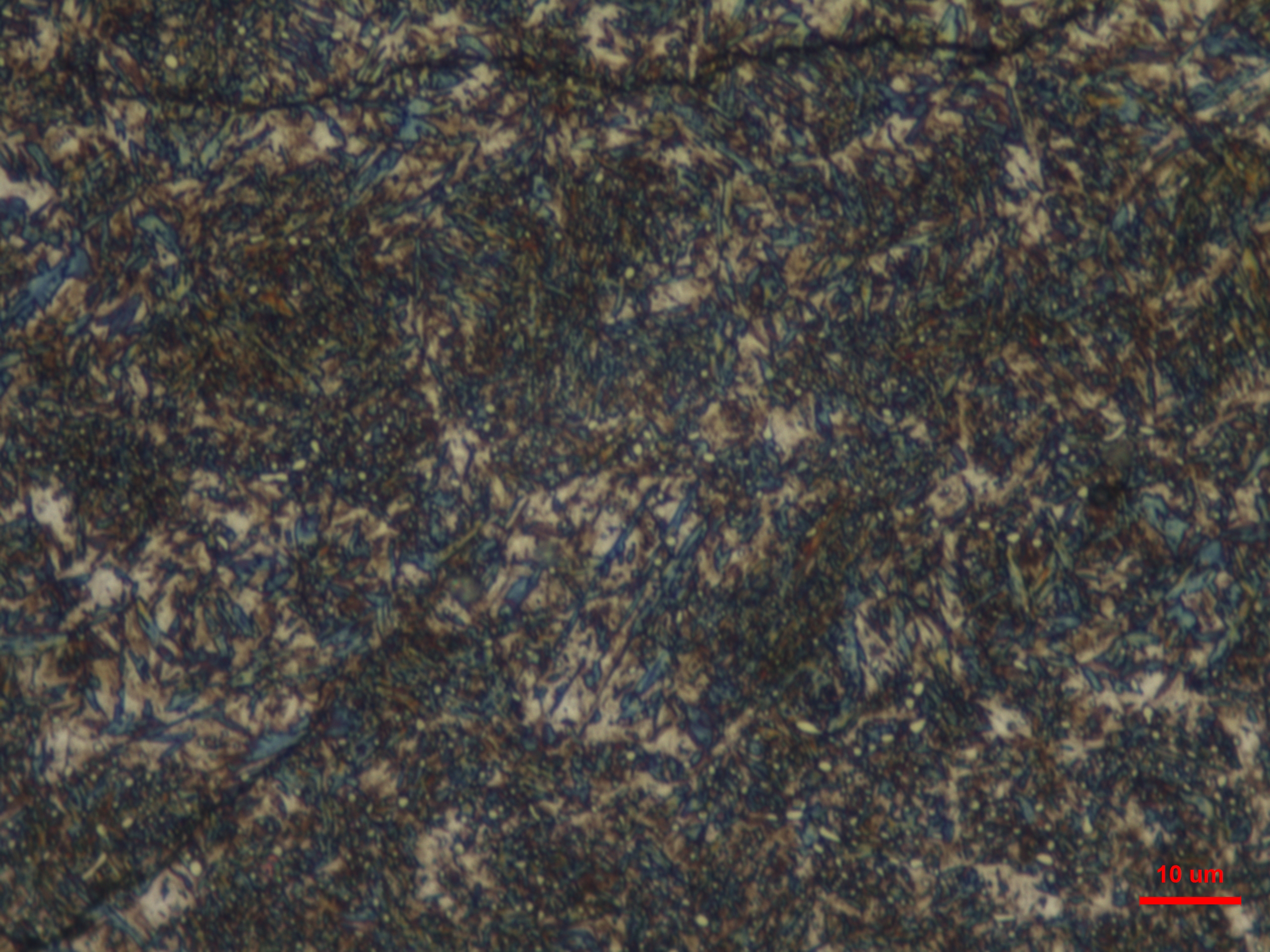

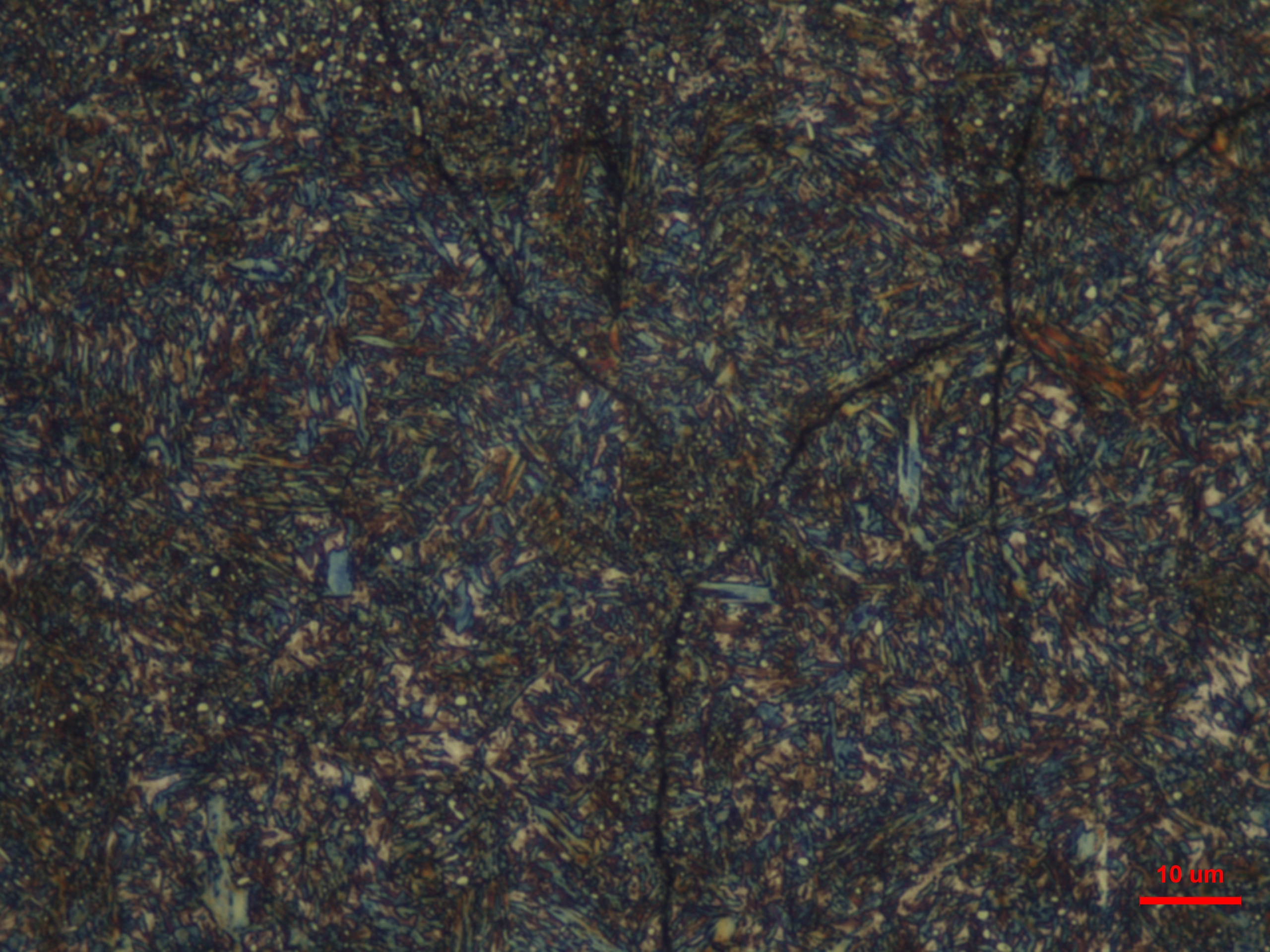

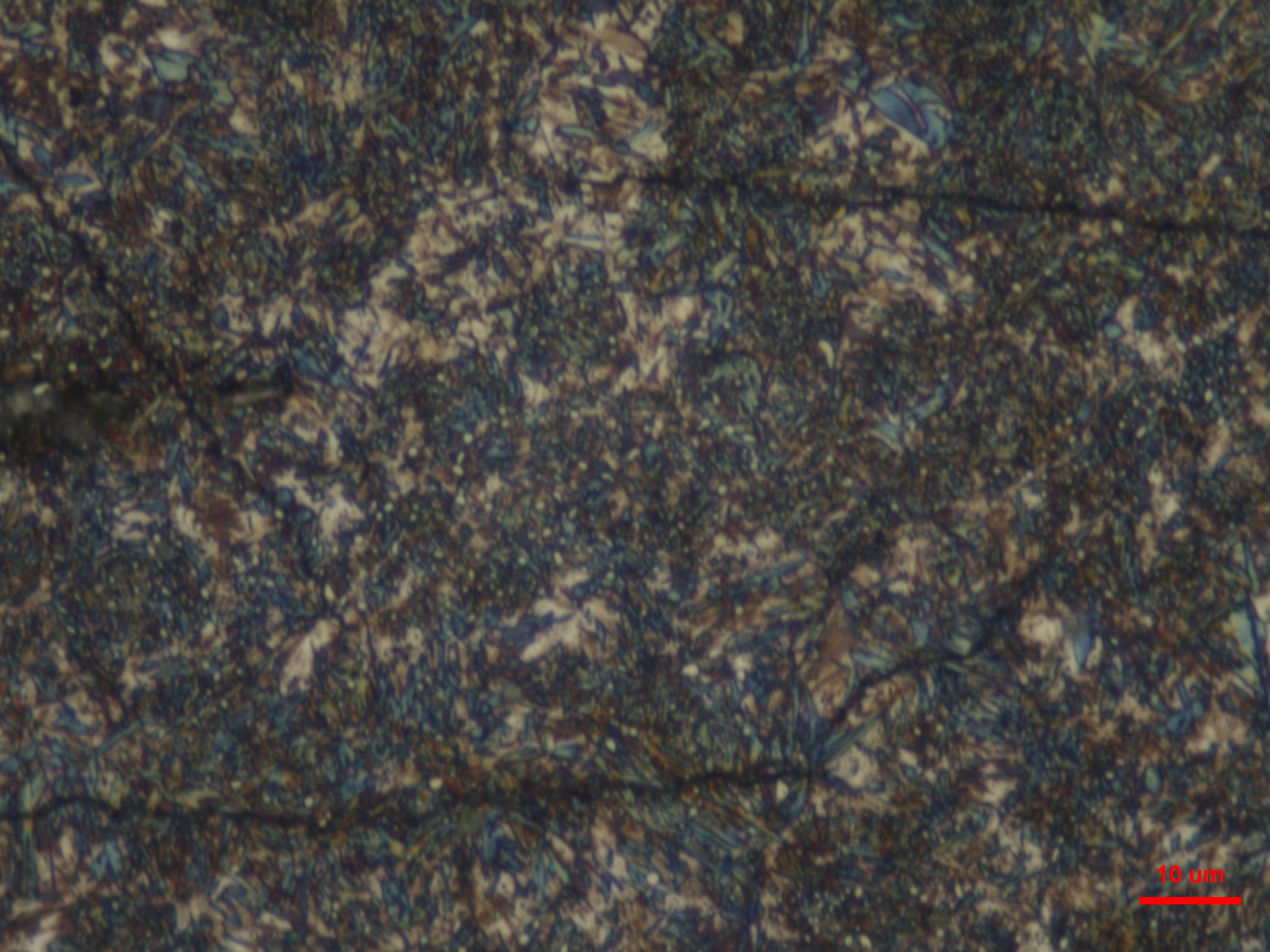

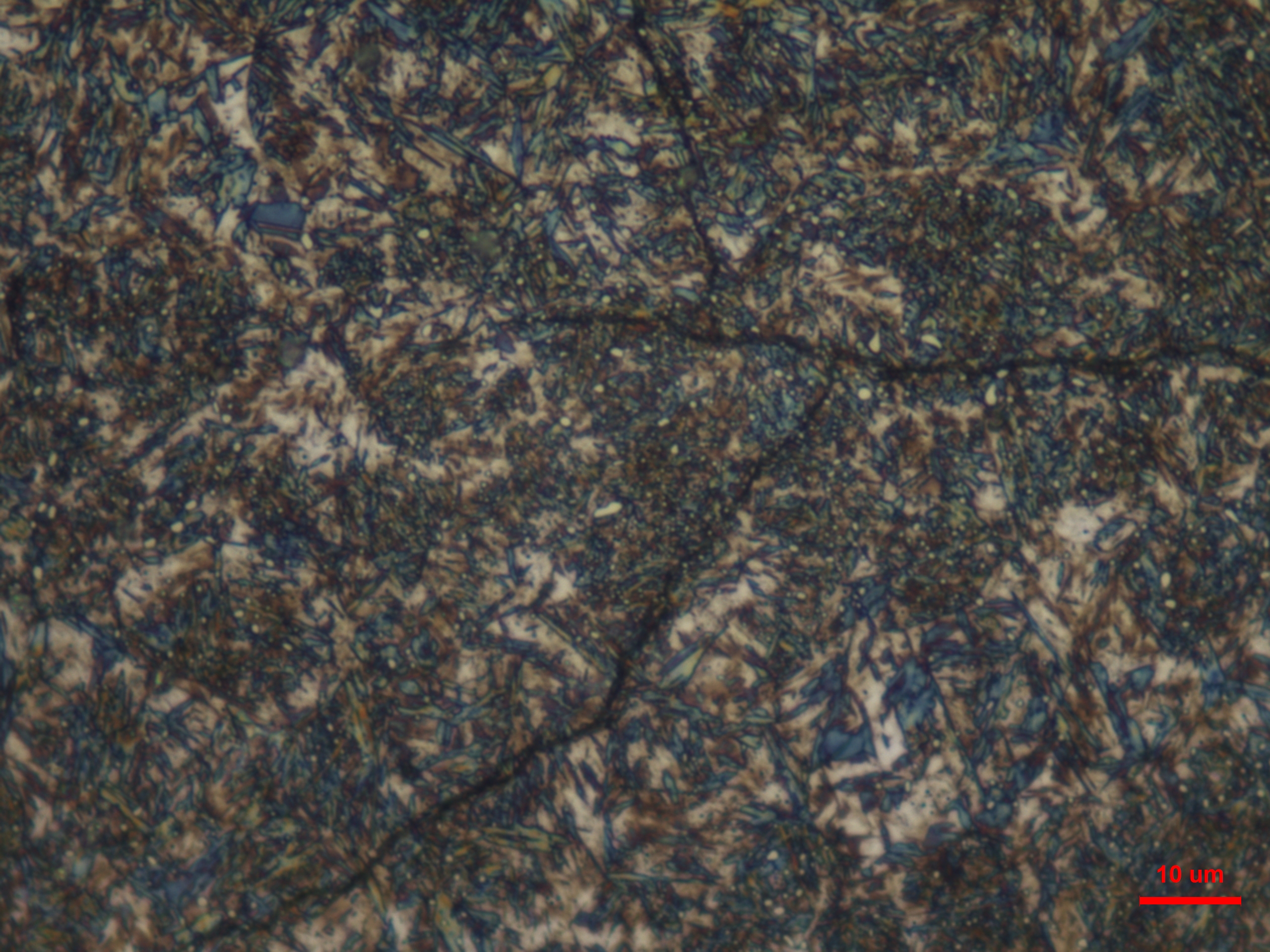

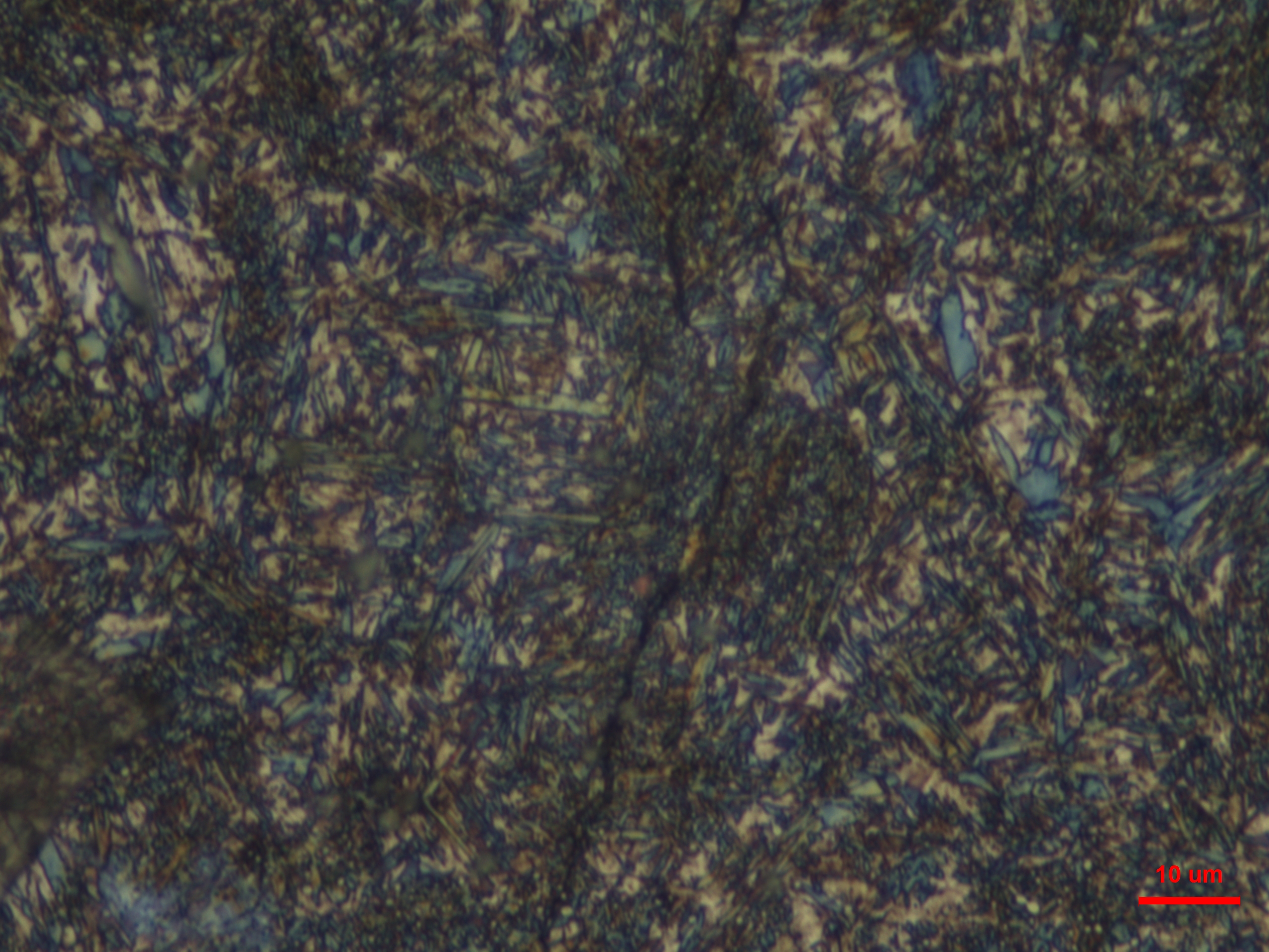

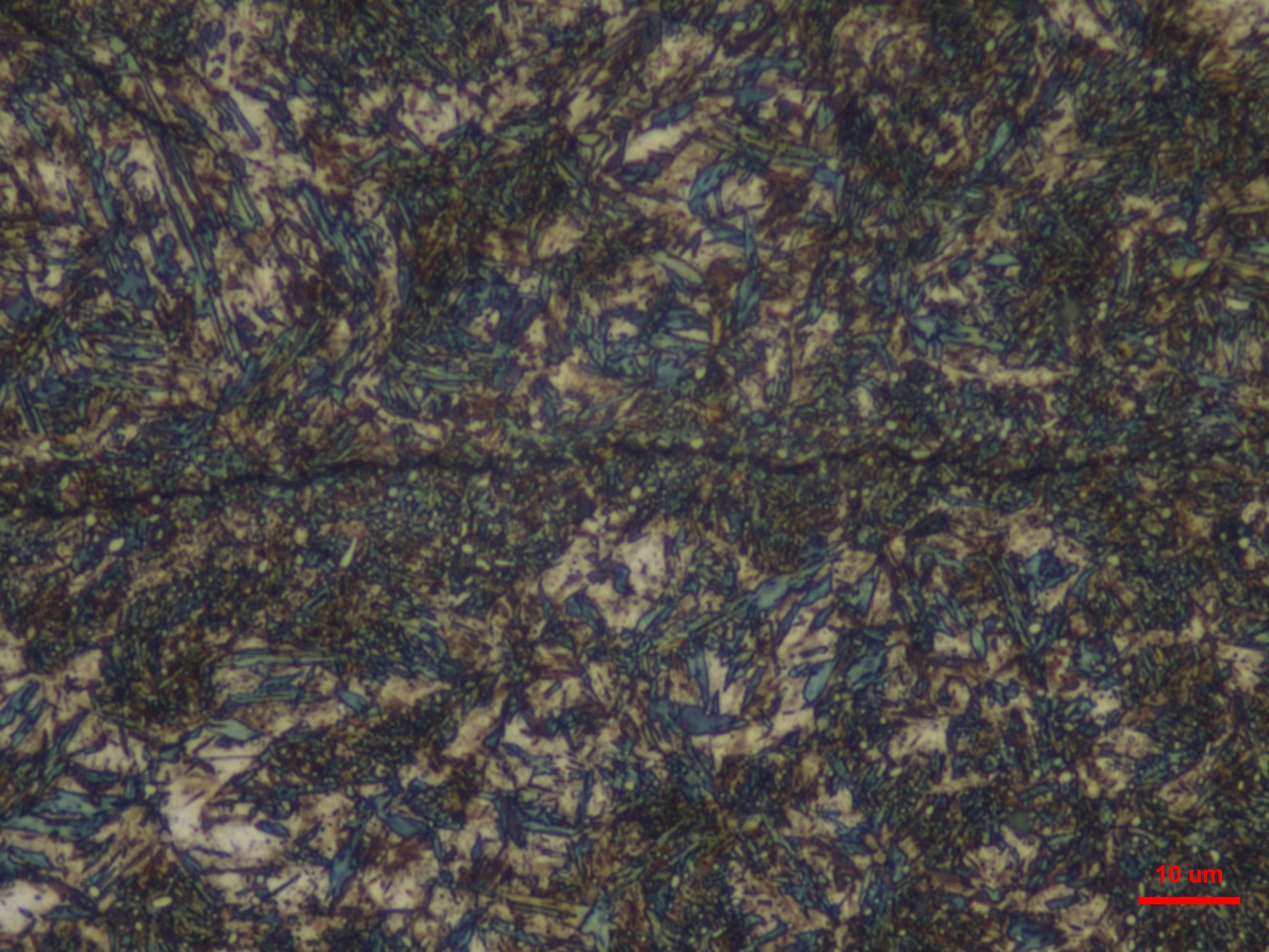

试样11*11*14mm,箱式试验炉850保温30min,GCr15材料,油淬。能从工艺和金相中看出为什么开裂?
