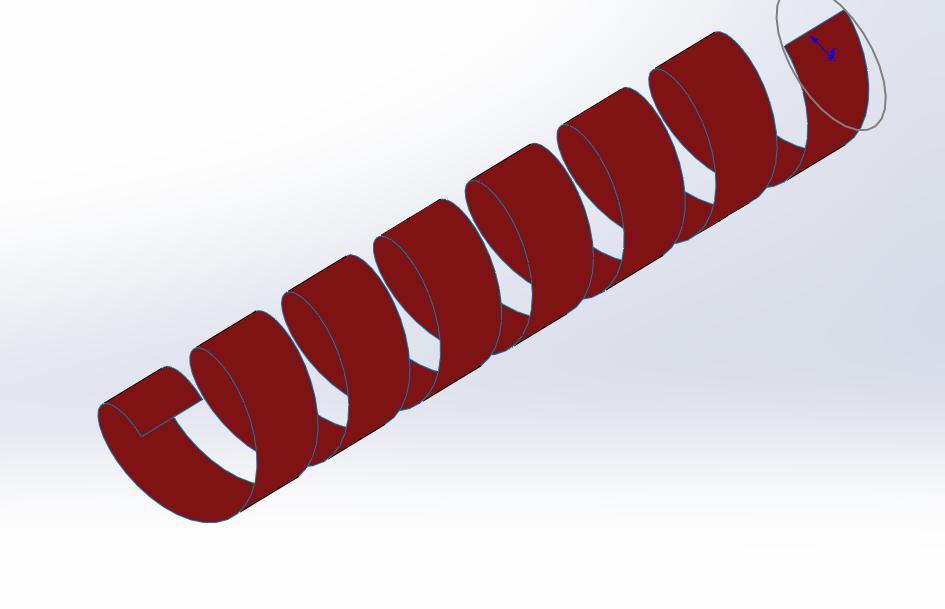

工件为45#钢管,长1.5米,内孔尺寸160, 180,200等,
淬火要求:只需要内壁淬火,硬度45HRC以上;
一种方案1:可否采用工件旋转,感应器移动,形成螺旋的运动形式
感应器采用平面感应器
感应器的运动形式如下图

您好!
1.内壁感应淬火可以采用工件旋转,线圈移动的方式,这种方式对设备的功率要求较低。
2.内壁淬火,线圈效率较低,线圈需要加导磁体或硅钢片。
3.工件旋转与线圈移动速度要匹配,不然容易有螺旋纹。
4.45钢,淬火硬度45HRc以上,没有问题。
5.需要根据淬火深度选择适当的淬火频率。
6.如果工件壁厚较薄,工件外侧还需要追加外冷。
希望对您有帮助!

请问:180mm内径,壁厚30mm, 长1.5米, 这种淬火需要多大的功率?

移动加热的话,功率大小与移动速度有关,假如移动速度是10mm/S,所需要的功率大概在150Kw左右。       你可以加我微信15851013993
