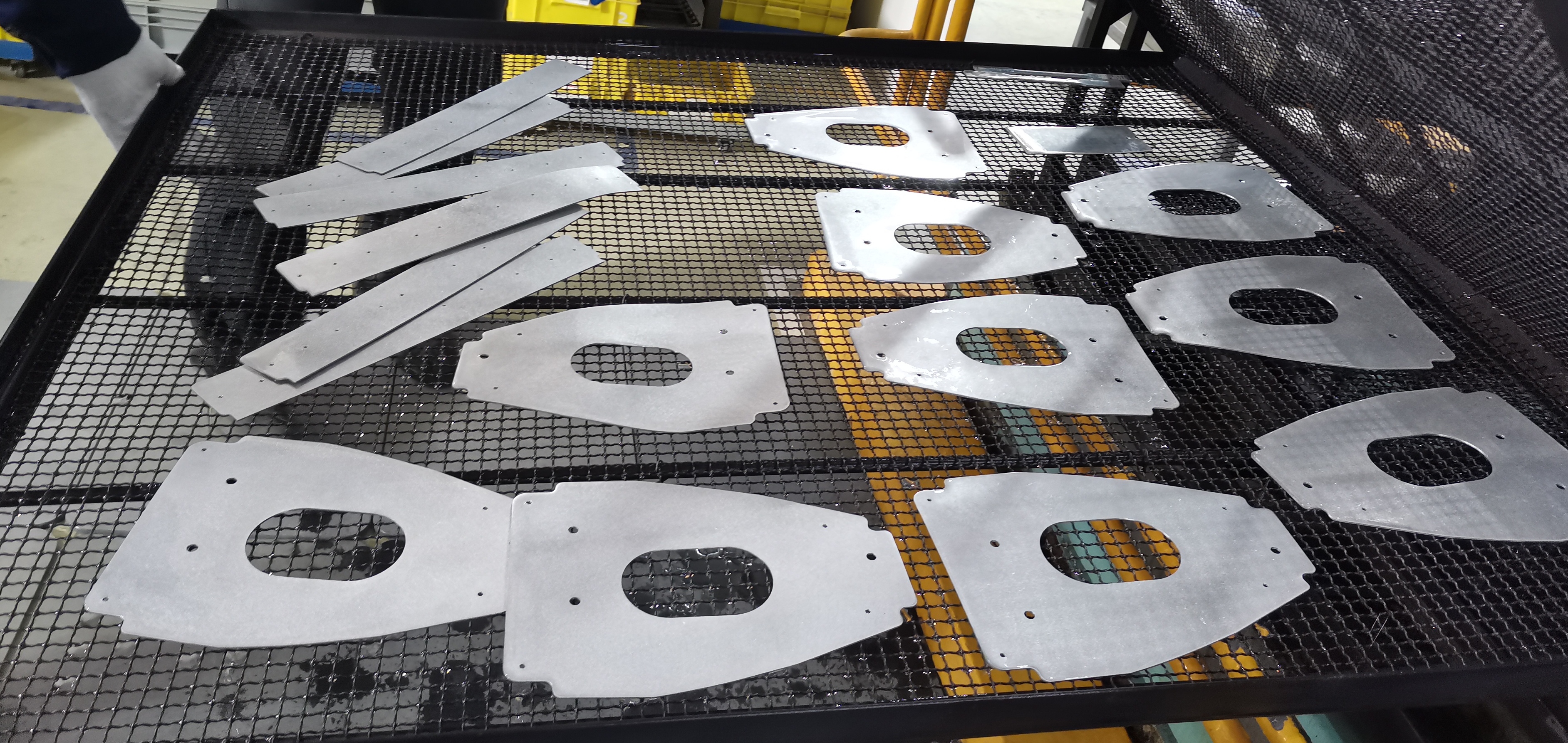

航空铝合金钣金& 平板件固溶处理如何快速卸载零件,
固溶处理后10分钟之内需要到冰箱冷藏保持
软态 (固溶态), 之后校平,折弯等工序后, 再人工时效.
之前装夹平铺如附件:

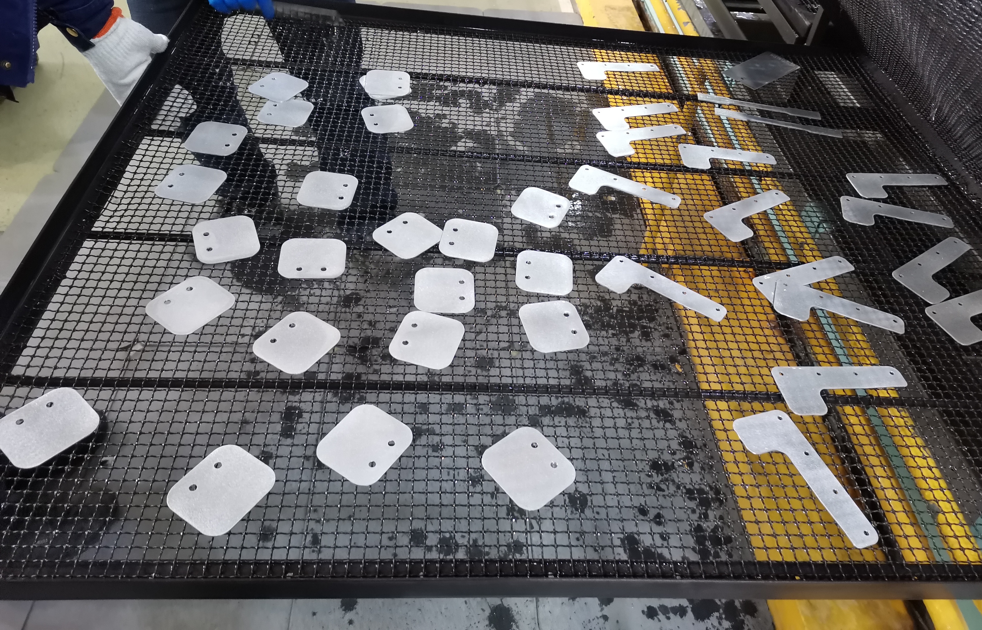

客户标准要求固溶淬火时, 零件不能移动或重叠(有点严),  零件平铺在托盘里, 在水里淬火后, 零件会动和重叠.
现想改成吊挂, 吊挂之后就是快速卸载问题(10分钟需要卸载完,一次装载零件比较多, 薄板件), 还有吊挂孔变形问题, 孔基本5-6mm左右, 如何考虑??
论坛里有处理类似产品的吗??
签到天数: 98 天
发表于 2022-9-11 20:36:02 | 显示全部楼层
用铝丝绑在笼子上,淬火后不会飘起来
签到天数: 124 天
 楼主| 发表于 2024-2-2 11:33:50 | 显示全部楼层
夹具有盖子的.  不会漂出来的.
签到天数: 491 天
发表于 2025-2-17 16:14:42 | 显示全部楼层
现有夹具改制,在下层加针柱,穿过零件的孔,上层的盖子盖下来后刚好起到固定零件的作用,固溶时不会移位,且不会影响卸载速度。
