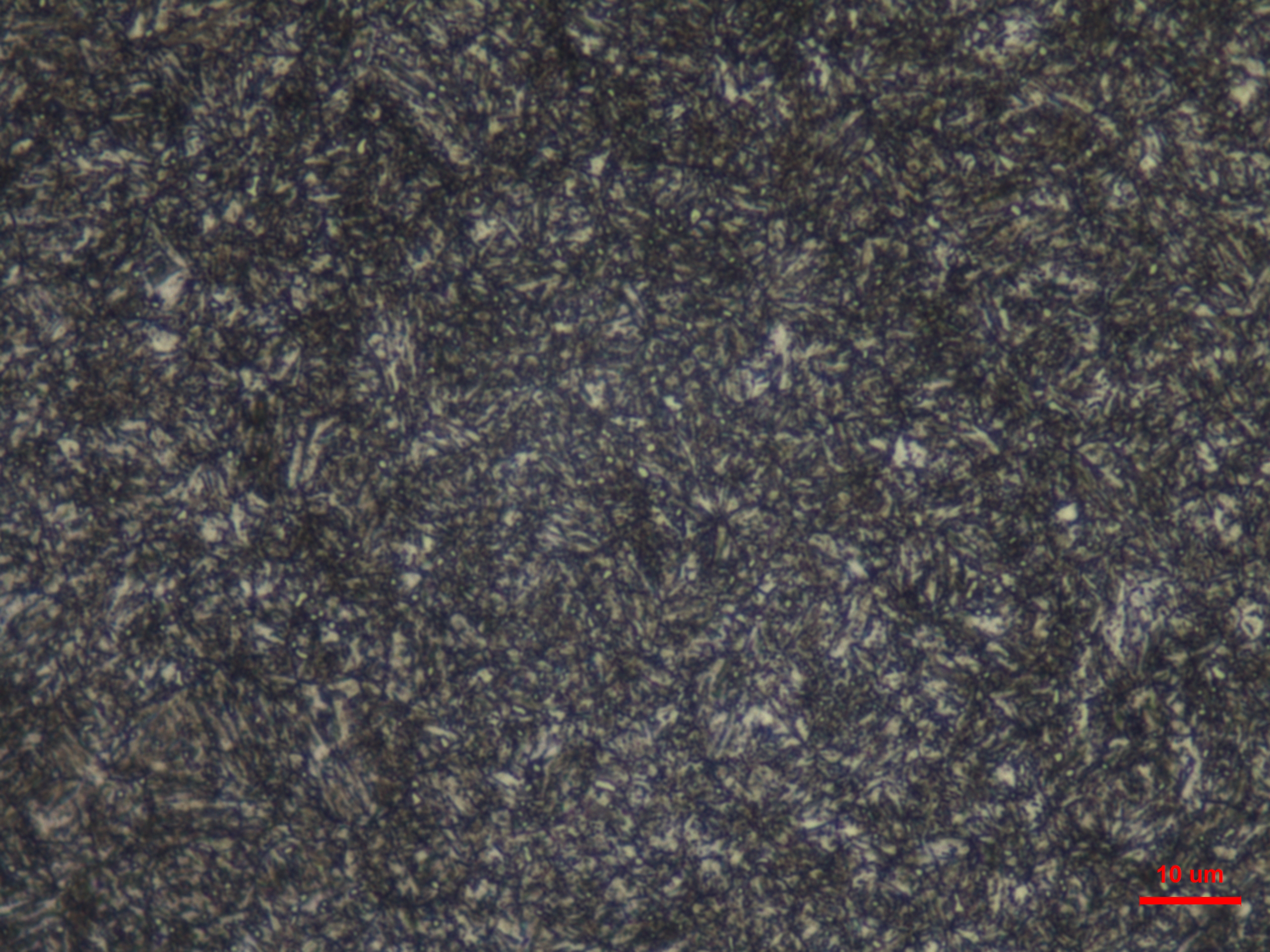

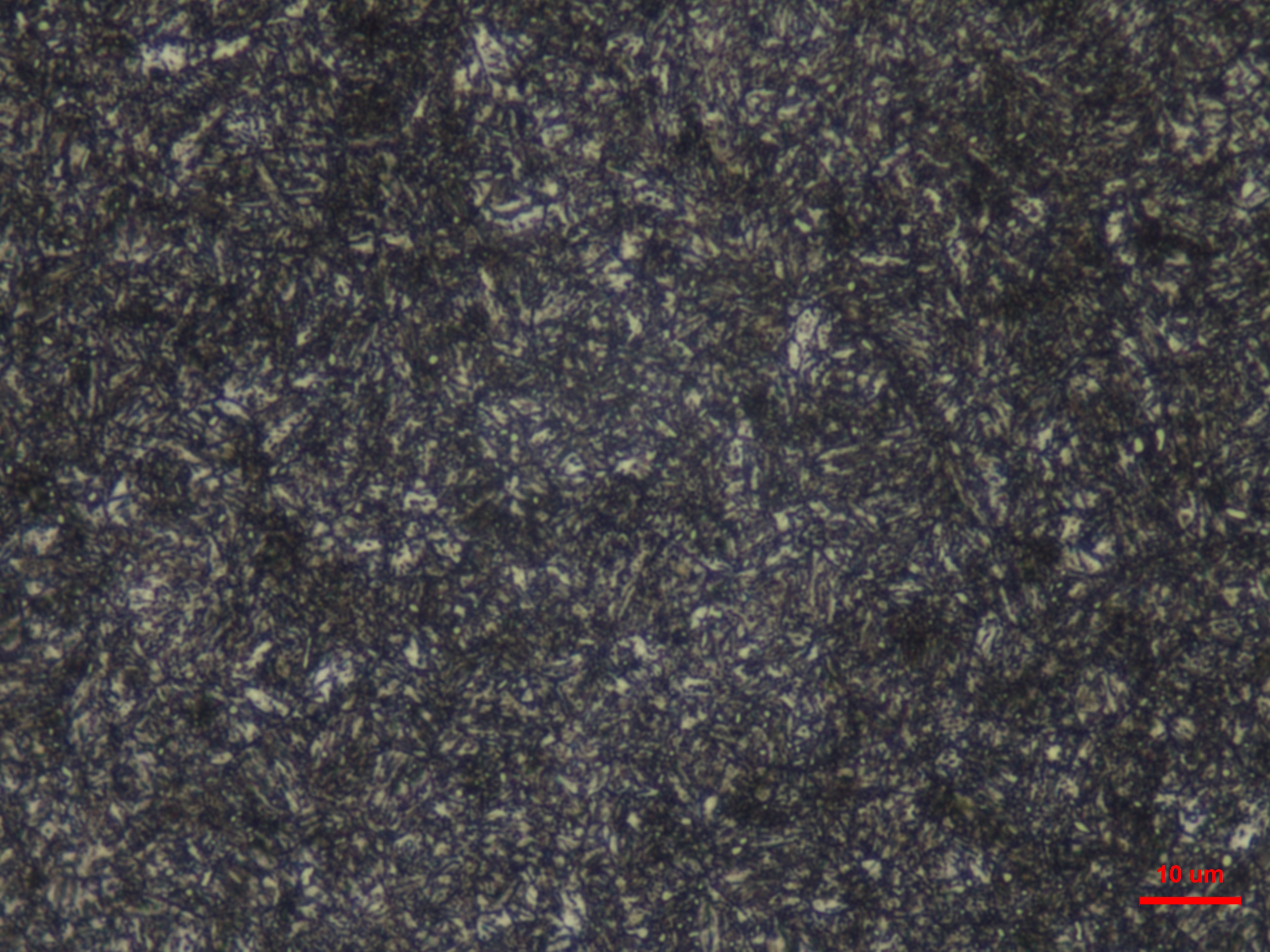

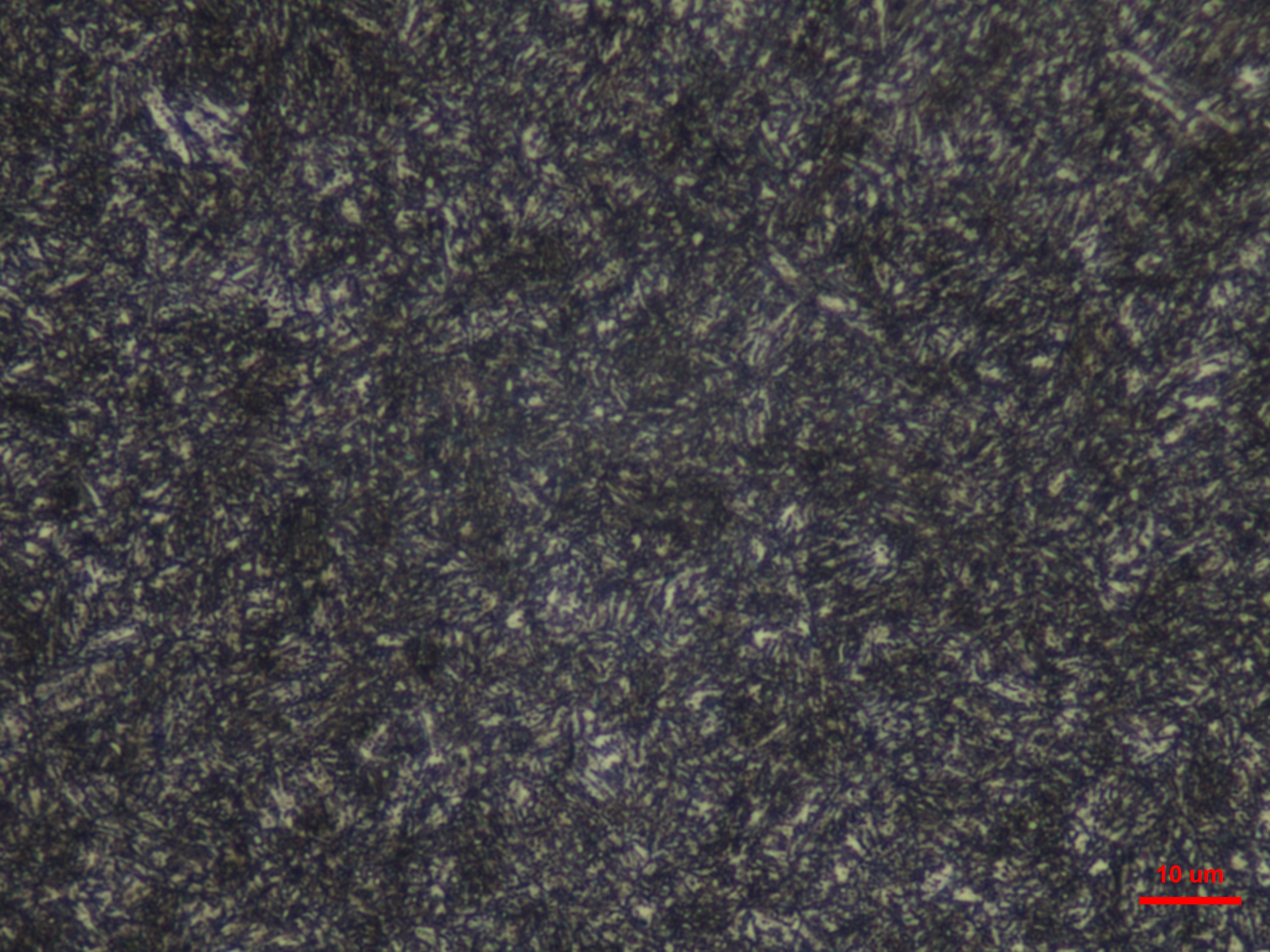

路过的同仁帮看看组织怎么样?
签到天数: 1416 天
发表于 2020-1-6 10:41:42 | 显示全部楼层 |阅读模式
悬赏10热处理币已解决
材料:42Crmo
尺寸:Ф16*70mm
工艺:860保温30,盐水         460回火3H。40度
最佳答案
查看完整内容
有碳化物颗粒+屈氏体,奥氏体化不充分时间短,组织不好,按上个版本评级4~5级
签到天数: 217 天
发表于 2020-1-6 10:41:43 | 显示全部楼层
签到天数: 296 天
发表于 2020-1-6 11:04:42 | 显示全部楼层
组织还可以啊,马氏体
签到天数: 1416 天
 楼主| 发表于 2020-1-6 11:10:29 | 显示全部楼层
热处理小新手 发表于 2020-1-6 11:04
组织还可以啊,马氏体
具体属于几级的组织呢?
签到天数: 296 天
发表于 2020-1-6 12:13:48 | 显示全部楼层
shengxia 发表于 2020-1-6 11:10
具体属于几级的组织呢?
你这个照片是多少倍的?你要看组织的级别还是原始奥氏体晶粒度??
签到天数: 1416 天
 楼主| 发表于 2020-1-6 12:17:44 | 显示全部楼层
1000倍的。这个组织级别大概是多少?
签到天数: 296 天
发表于 2020-1-6 12:21:06 | 显示全部楼层
这个不好评,评晶粒度是在100倍下评的
签到天数: 296 天
发表于 2020-1-6 12:23:50 | 显示全部楼层
热处理小新手 发表于 2020-1-6 12:21
这个不好评,评晶粒度是在100倍下评的
1000倍下看起来组织也很细小,100倍下应该看起来还要细小,应该能符合你们的要求,如果看原始奥氏体晶粒的话,你可以用淬火法和苦味酸腐蚀,再对照评级图就可以评出来了~仅供参考~
签到天数: 1416 天
 楼主| 发表于 2020-1-6 13:09:57 | 显示全部楼层
热处理小新手 发表于 2020-1-6 12:23
1000倍下看起来组织也很细小,100倍下应该看起来还要细小,应该能符合你们的要求,如果看原始奥氏体晶粒 ...
谢谢参与评论,苦味酸有点不好买
签到天数: 271 天
发表于 2020-1-6 13:21:53 | 显示全部楼层
组织还可以啊,马氏体
呵呵,460℃回火三个小时,还有马氏体吗, ;P ;P
签到天数: 1416 天
 楼主| 发表于 2020-1-6 13:40:01 | 显示全部楼层
您认为这个是属于什么组织呢?从这个工艺看,这个组织结果是否正常?
签到天数: 271 天
发表于 2020-1-6 13:43:09 | 显示全部楼层
shengxia 发表于 2020-1-6 13:40
您认为这个是属于什么组织呢?从这个工艺看,这个组织结果什么正常?
结合工艺和硬度,应该是正常的回火屈氏体
签到天数: 1416 天
 楼主| 发表于 2020-1-6 13:45:26 | 显示全部楼层
weibo112233 发表于 2020-1-6 13:43
结合工艺和硬度,应该是正常的回火屈氏体
如果要评级的话,这个有几级呢?
签到天数: 770 天
发表于 2020-1-6 13:59:50 | 显示全部楼层
你这个材料淬火前是不是做过球化退火??
签到天数: 1416 天
 楼主| 发表于 2020-1-6 14:03:09 | 显示全部楼层
hy0808hy 发表于 2020-1-6 13:59
你这个材料淬火前是不是做过球化退火??
为什么会这么问?我这边没做过球化
签到天数: 770 天
发表于 2020-1-6 14:23:38 | 显示全部楼层
感觉460回火后硬度才40,有点低。
签到天数: 1416 天
 楼主| 发表于 2020-1-6 14:45:26 | 显示全部楼层
hy0808hy 发表于 2020-1-6 14:23
感觉460回火后硬度才40,有点低。
我也这么认为。难道保温时间短了?
光谱打过含碳量是够的。
签到天数: 1416 天
 楼主| 发表于 2020-1-6 14:46:56 | 显示全部楼层
wangzeshi 发表于 2020-1-6 14:35
还可以。好像不是一千倍的吧?五百倍的就应当是这个样子。
图片右下角10um。是一千倍的
签到天数: 271 天
发表于 2020-1-6 14:48:04 | 显示全部楼层
shengxia 发表于 2020-1-6 13:45
如果要评级的话,这个有几级呢?
42CrMo淬回火的组织,你用硝酸酒精腐蚀,是看不到明显的晶界的,这个是没法评定晶粒度的。如果你是要问这个组织用这个工艺做出来的效果,你可以参考GB/T 13320 进行评级
签到天数: 1416 天
 楼主| 发表于 2020-1-6 15:00:19 | 显示全部楼层
weibo112233 发表于 2020-1-6 14:48
42CrMo淬回火的组织,你用硝酸酒精腐蚀,是看不到明显的晶界的,这个是没法评定晶粒度的。如果你是要问这 ...
好的,谢谢“wei”工参与的评论和指导
