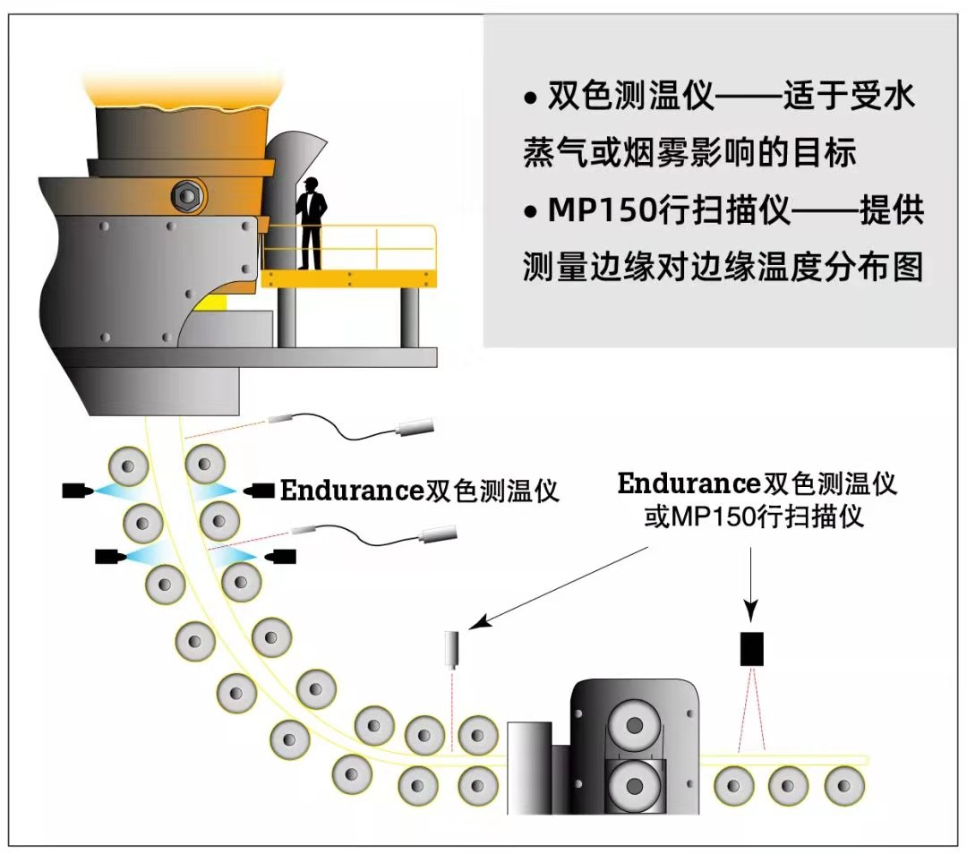

连铸
在连续铸造过程中,钢水首先被铸成厚板、钢锭或方坯,生产出现问题可能导致整个工厂速度变慢,甚至停产。准确实时的温度监测,再结合调节水喷嘴和水流速功能,可实现正确冷却,有助于保证金属特性,提高产品质量,延长设备使用寿命。
在有粉尘,水雾或烟汽遮挡的脏污、恶劣环境中,应该选择双色测温仪。如需要测量边缘到边缘的温度曲线形成产品的二维“热像图”,要使用MP150扫描式测温仪。

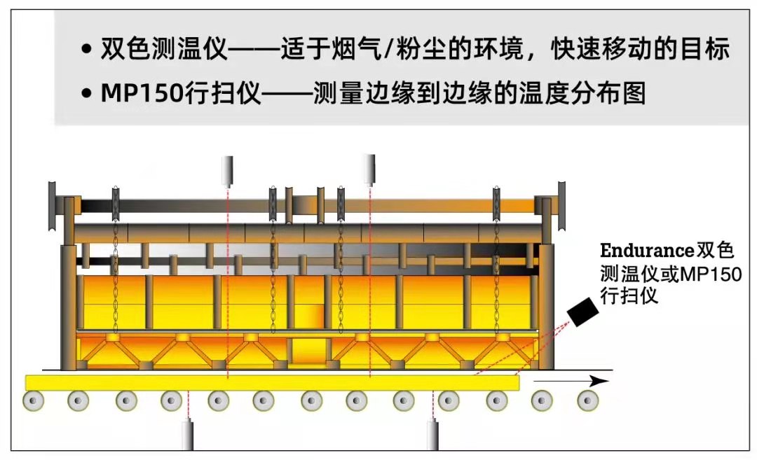

二次加热炉
将钢坯二次加热到温度均匀一致,是保证不发生形变的关键。加热不均匀会导致轧制设备磨损并增加维护停工时间。对二次加热炉进行温度监测,操作人员能够检查炉内温度均匀性和燃烧效率,并据此调整加热过程。
一旦厚板或钢坯从二次加热炉出口出来,Endurance红外双色测温仪或MP150扫描测温仪(适用于宽厚板)能将温度数据立即传送给操作人员或控制系统,用于操作轧制的过程并调整至合适的设置。

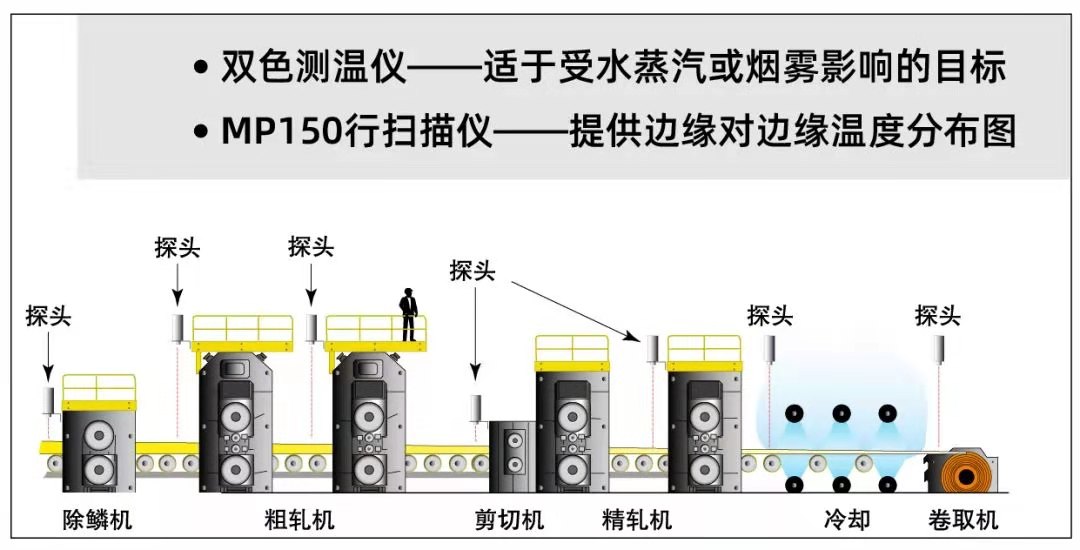

热轧
热轧机组因产品而异,在热轧过程中进行连续测温以及机架调整,可减少轧辊磨损,避免意外停机。监测粗轧入口、粗轧出口、精轧入口、精轧出口、带钢卷取等位置的温度对于保证产品质量至关重要。

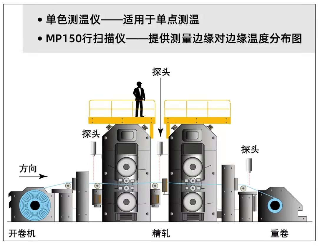

冷轧
冷轧使钢材成为更薄而更平整的产品,这时钢材在大约100°C左右。在各精轧机之间安装测温仪,操作人员可以根据检测的温度变化来对轧机进行调整。

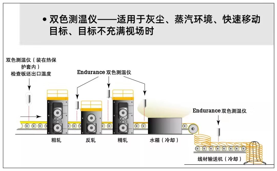

棒/线材轧制
经精轧处理,可把棒材制成100多种不同的产品。
监测开轧温度、轧钢机组、终轧冷却区的温度能够有效降低废品率。
测量高速轧制、振动产品的温度是很困难的,Endurance高性能红外双色测温仪可以解决这个问题。当目标偏离视场或局部受阻挡(灰尘、蒸汽、障碍物等)的情况下,Endurance红外双色测温仪仍能精确测温。
