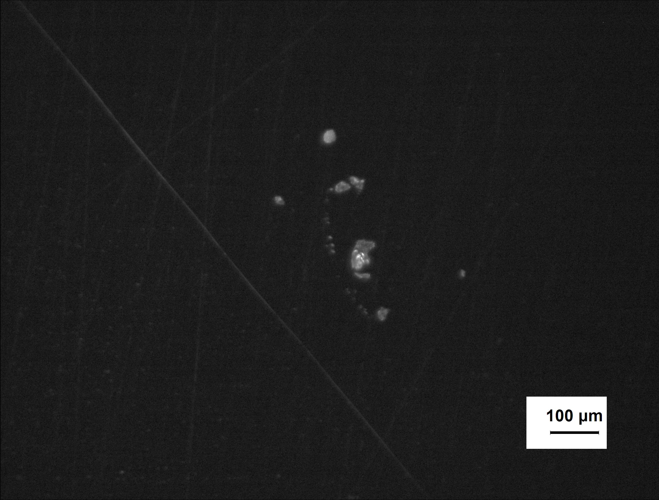

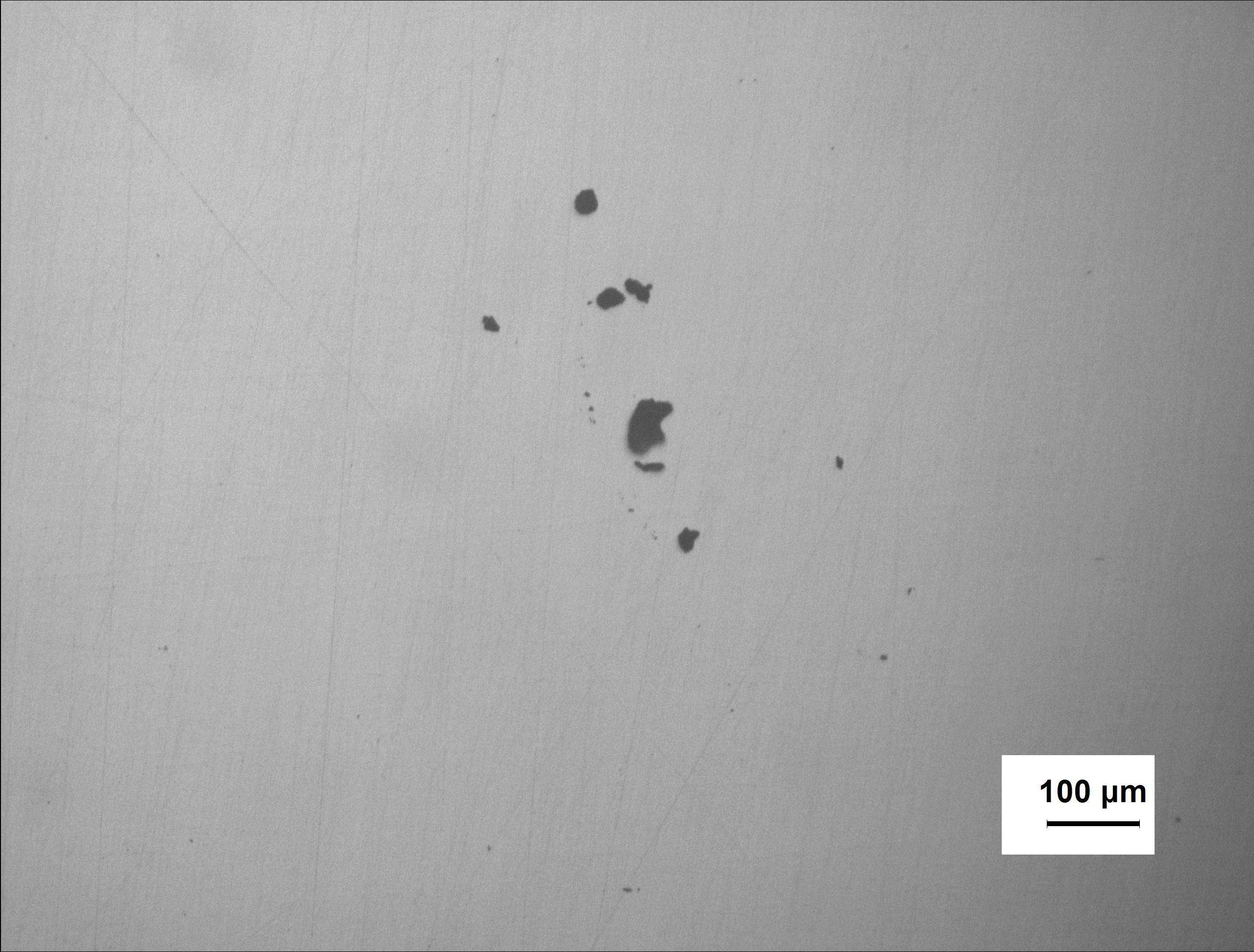

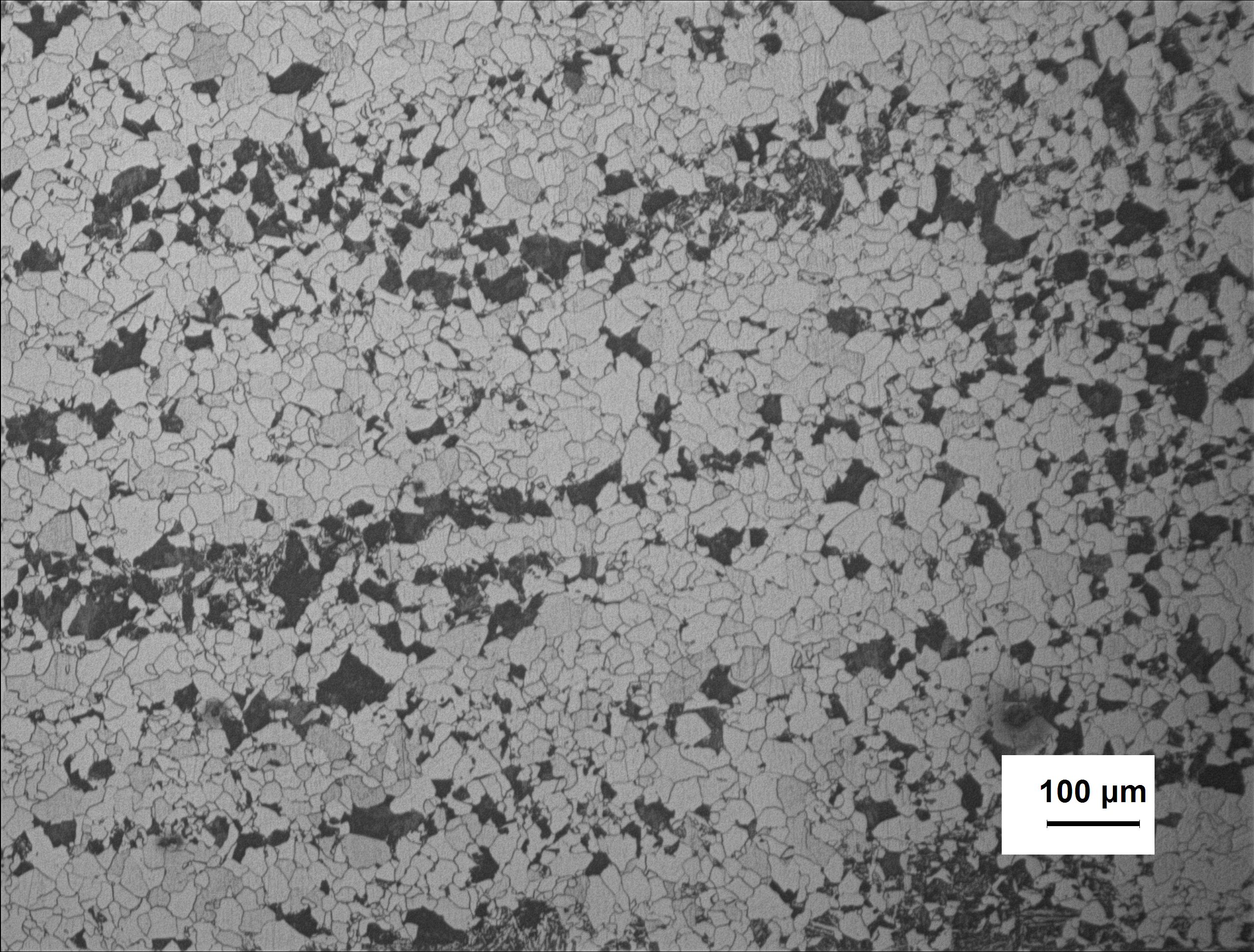

路过的大神帮忙看看这组织是否正常,20CrNi2Mo,正火+回火的组织,顺便帮忙看看这是啥夹杂物?谢谢~

固态相变时,枝晶偏析,合金元素未均匀化产生带状。
奥氏体化后,合金元素导致不均匀位置的碳浓度产生差异,不均匀位置的A3点有差异。冷却时,A3点高处先共析F析出,排挤碳到临近A3点低的区域,发生P相变。
而高温段冷速缓慢时,该过程导致以上过程转变充分,先共析F长大,导致了带状。
增加高温段冷却加快,减少先共析F产生。然后等温充分使P+F转变均匀。
提高中间段冷却温度,可控制B的产生。

P+F+少量粒B,带状
加快冷速,

珠光体加铁素体, 组织不均匀。 夹杂物,那个链状的可能是氧化铝。

夹杂物已被抛掉,就剩个坑了,重新磨光抛光

基本认同!---------------------------------------

1、加热温度偏低或高温保温时间不足,是正火后出现带状的主要原因;
2、冷却温度过低,出现B,影响后续机械加工性能;
改善之道:
1、提高加热温度或延长保温时间,促进各类元素均匀化分布;
2、冷却速度的控制:从高温出炉降温至珠光体转变温度区的速度可尽量加快,促进珠光体的形核率,达到细化和均匀化组织目的;
3、冷却至650度时转入等温炉保温。抑制B的形成。

发表于 2020-1-16 19:58:36 | 显示全部楼层
夹杂好黑啊   看着不像  新人不太懂

这个是由于奥氏体化时温度不够或者时间不够导致,适当提高加热温度或延长时间,冷却速度应该够了。
