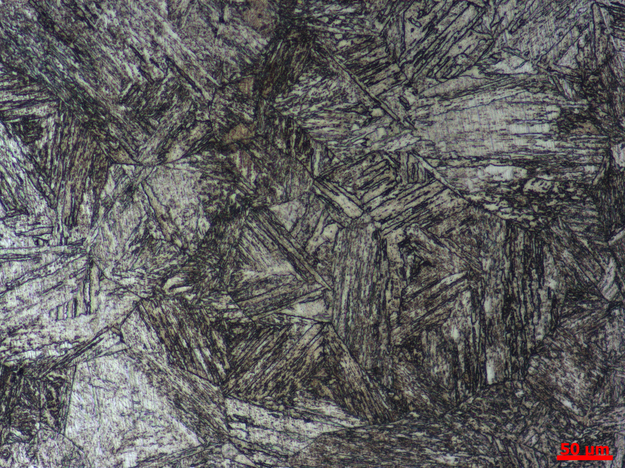

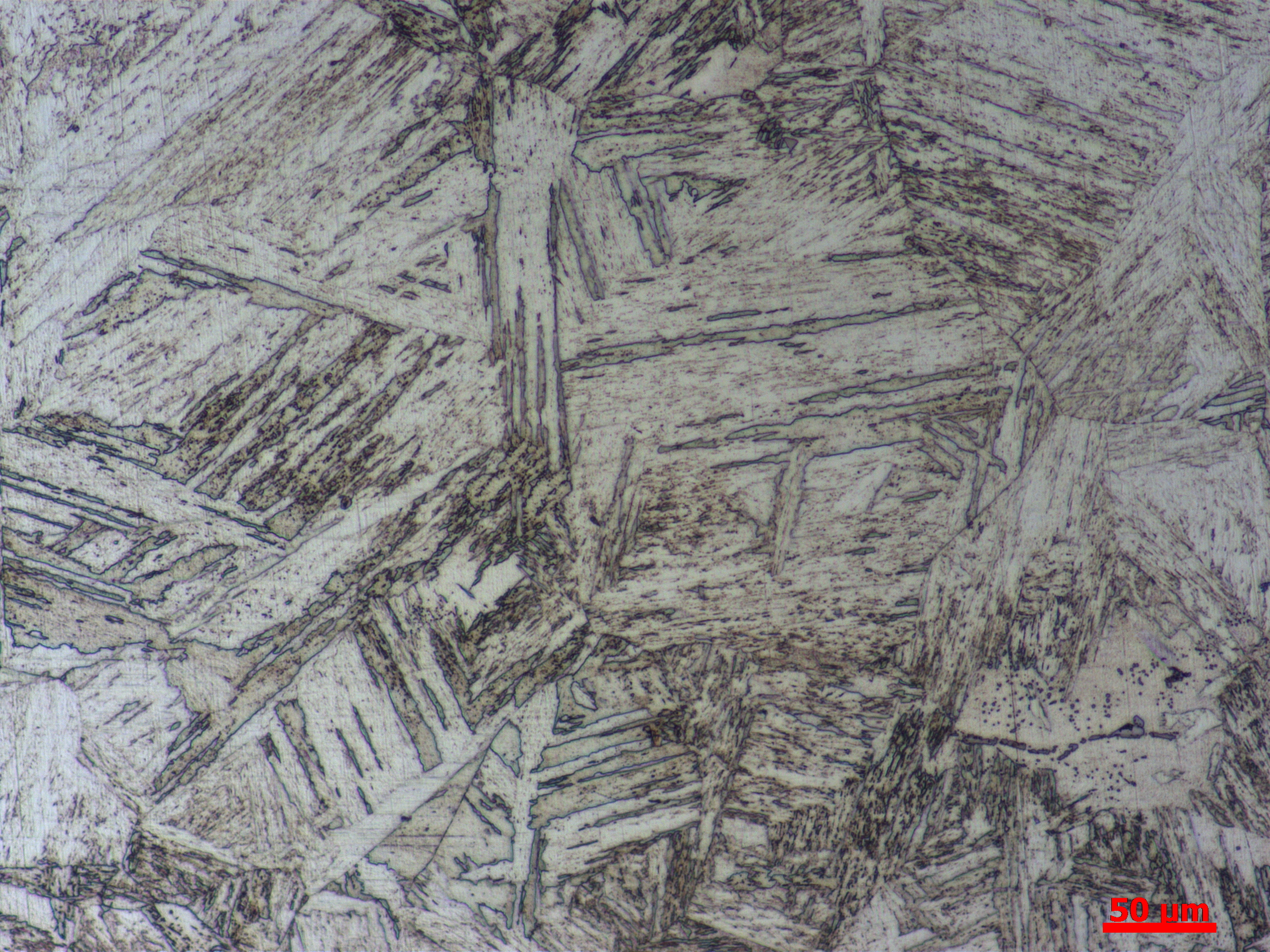

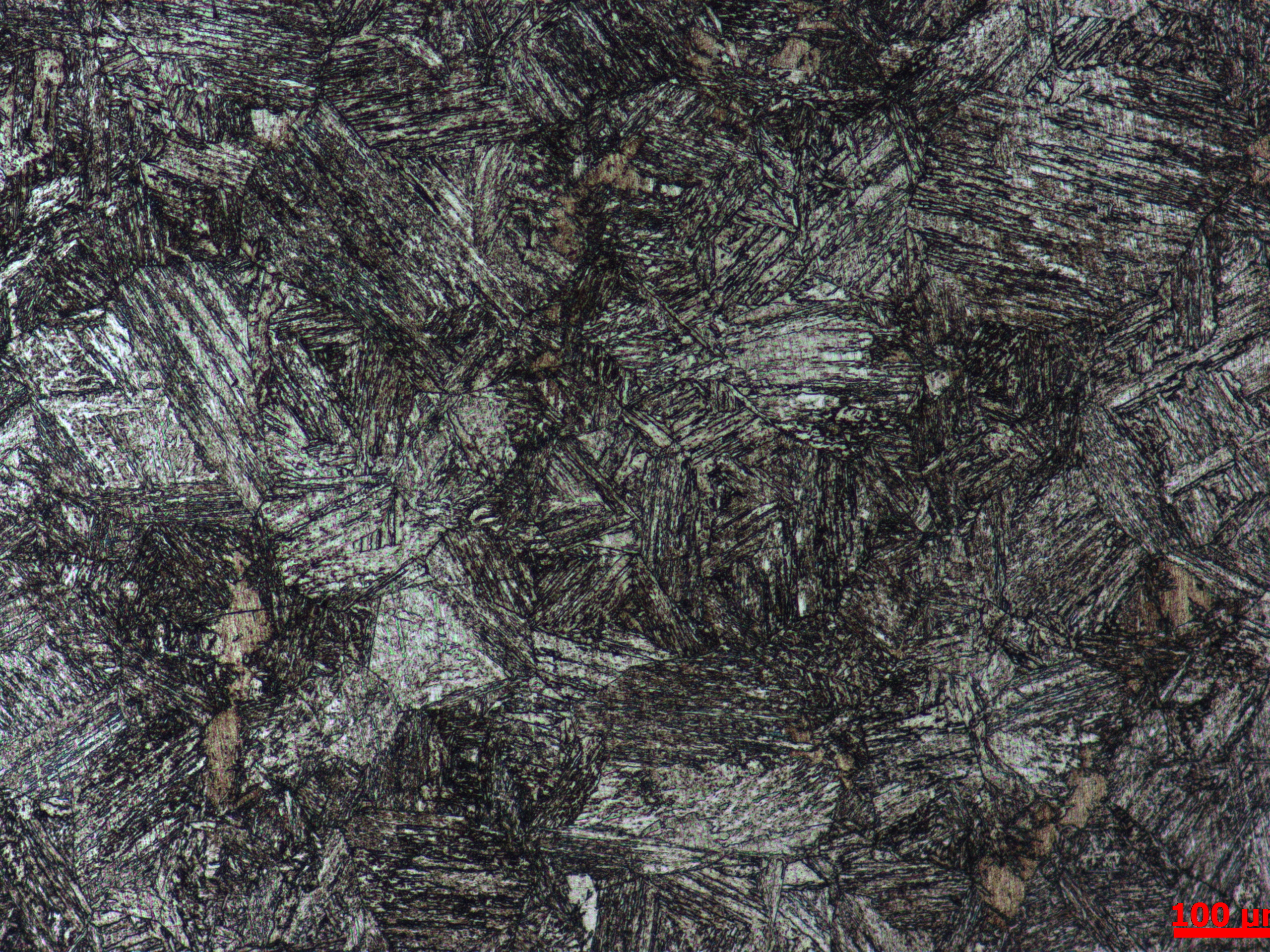

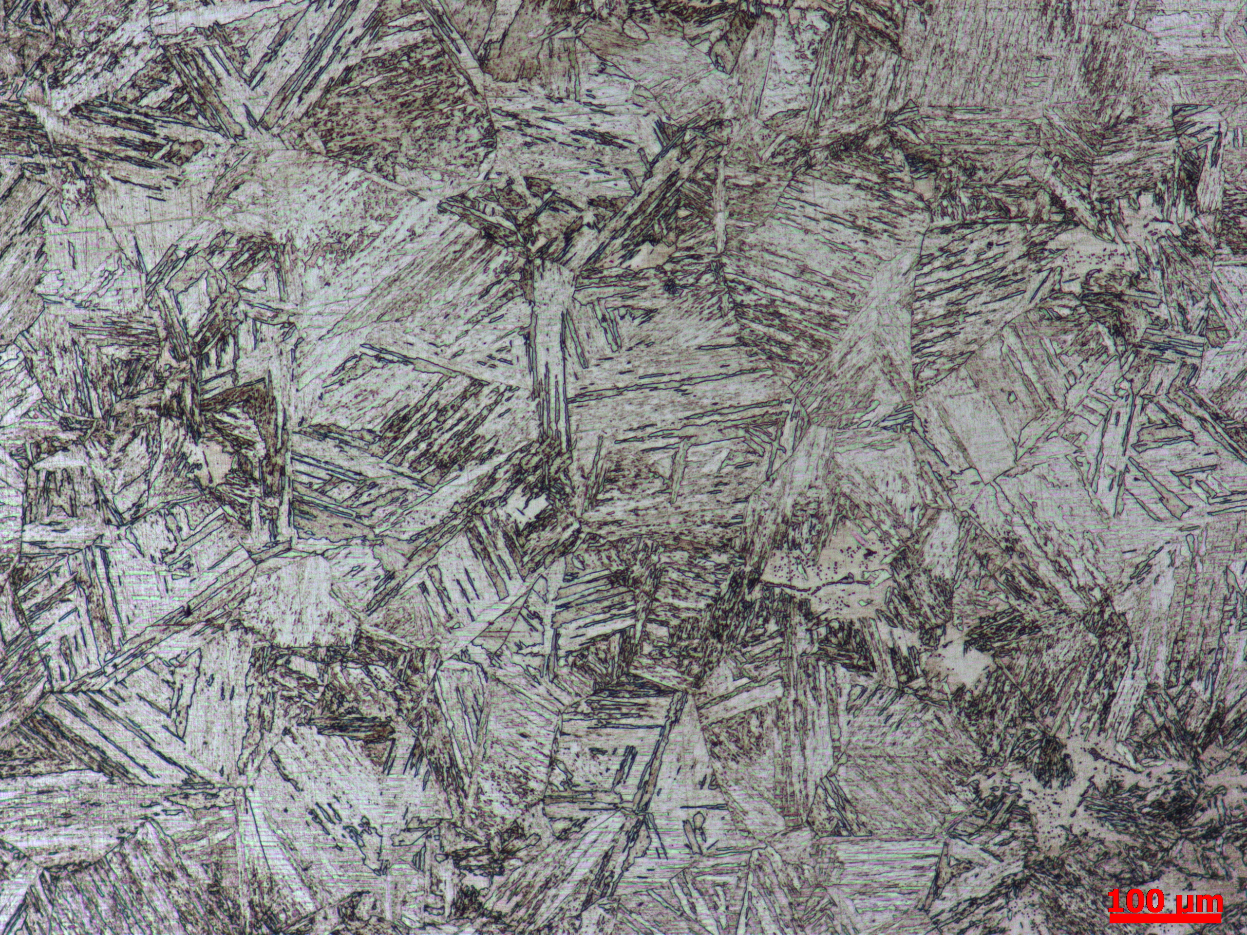

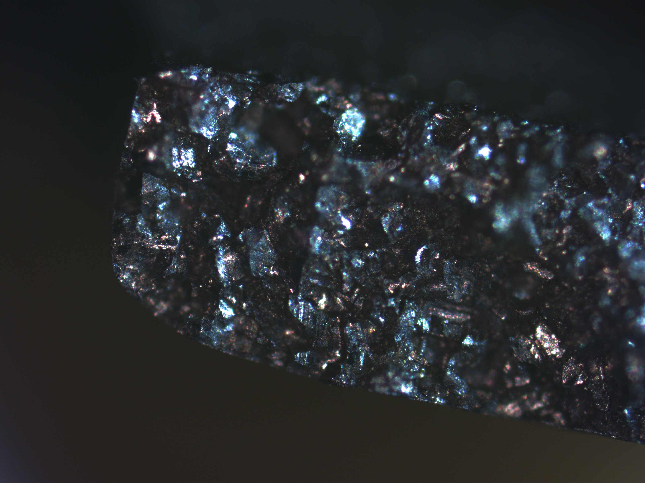

材料465(马氏体时效硬化不锈钢),热处理状态:固溶+时效,断口显示脆性断裂(最后一张是断口图片),请大家帮忙分析一下金相组织是否有缺陷,谢谢!

您这明显的技能秀和经验分享啊!虽然我不懂不锈钢热处理,但您做的金相太好了,能分享下砂纸、抛光布、抛光剂、抛光转数、浸蚀液吗?为避免版主被版主发现灌水或者闲聊,我说过烧不足过热有余是否合适?白白净净的是不是δ铁素体?

发表于 2020-1-22 13:27:06 | 显示全部楼层
看断口是过热了;找相关标准对比一下组织,不锈钢没有接触过;需要分析是材料还是热处理中产生的过热。

好粗的针,是不是淬火温度偏高哦
