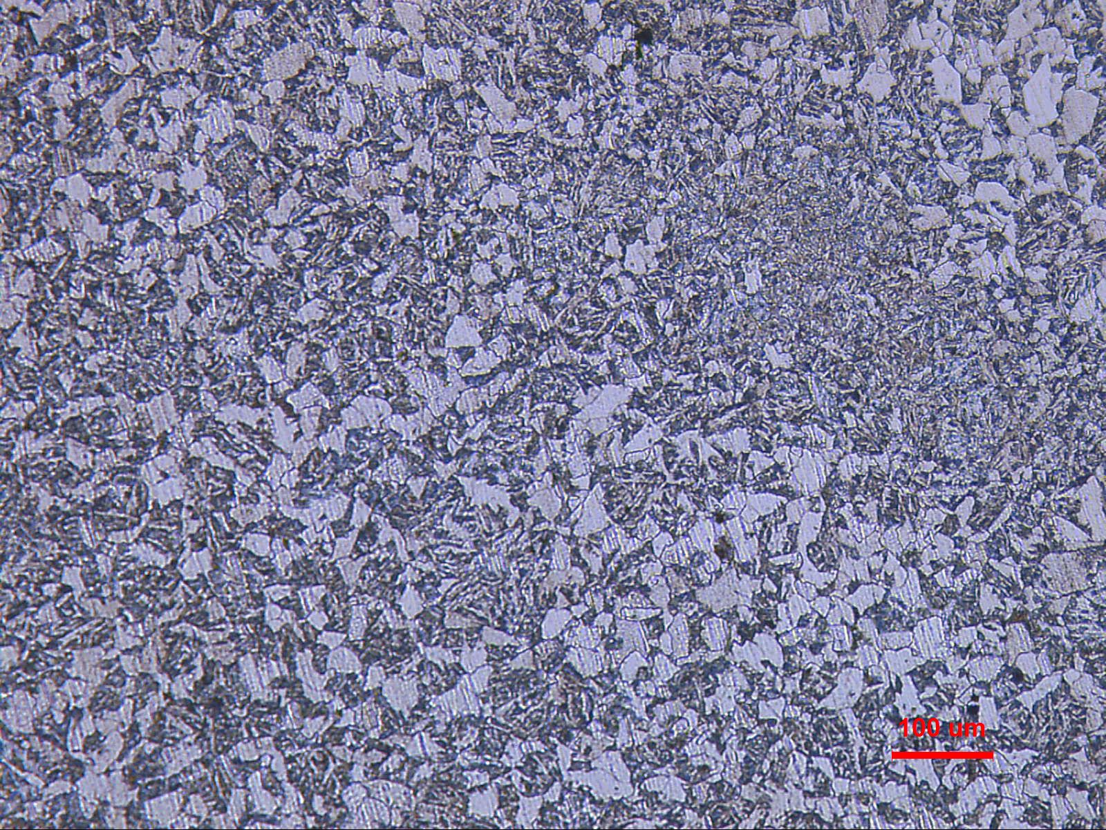

材质16Mn,900℃正火,冷却方式鼓风喷雾,得到以下组织,确认下都是哪种组织

wangzeshi 发表于 2020-1-13 11:34
白色块状为铁素体,褐色的为马氏体,黑色的为珠光体。
有没有贝氏体类组织的存在呢,粒装贝氏体和无碳化物贝氏体

发表于 2020-1-13 11:59:53 | 显示全部楼层
个人感觉是B+F+P~~~~~~~~~

 楼主| 发表于 2020-1-13 12:27:00 | 显示全部楼层
JG_Wen 发表于 2020-1-13 11:59
个人感觉是B+F+P~~~~~~~~~
铁素体和珠光体应该没什么异议,主要是剩下的那些是什么,是贝氏体还是马氏体

发表于 2020-1-13 13:51:03 | 显示全部楼层
和4楼意见一样,F+P+B

发表于 2020-1-14 07:52:00 | 显示全部楼层
组织是铁素体+粒状贝氏体+屈氏体

 楼主| 发表于 2020-1-14 08:20:48 | 显示全部楼层
zerosun 发表于 2020-1-14 07:47
这样正火是不行的,铁素体太多了,渗碳淬火后变形会很严重
额,正火后直接使用,不进行渗碳处理

发表于 2020-1-14 17:05:51 | 显示全部楼层
正火温度太低了,可以调到930

发表于 2020-1-15 21:33:42 | 显示全部楼层
同意楼上的观点,正火温度低,保温时间短,组织为铁素体+珠光体+粒状贝氏体
发表于 2020-1-16 07:38:36 | 显示全部楼层
铁素体+贝氏体,照片上看没有珠光体和马氏体;硬度估计在230-260之间吧

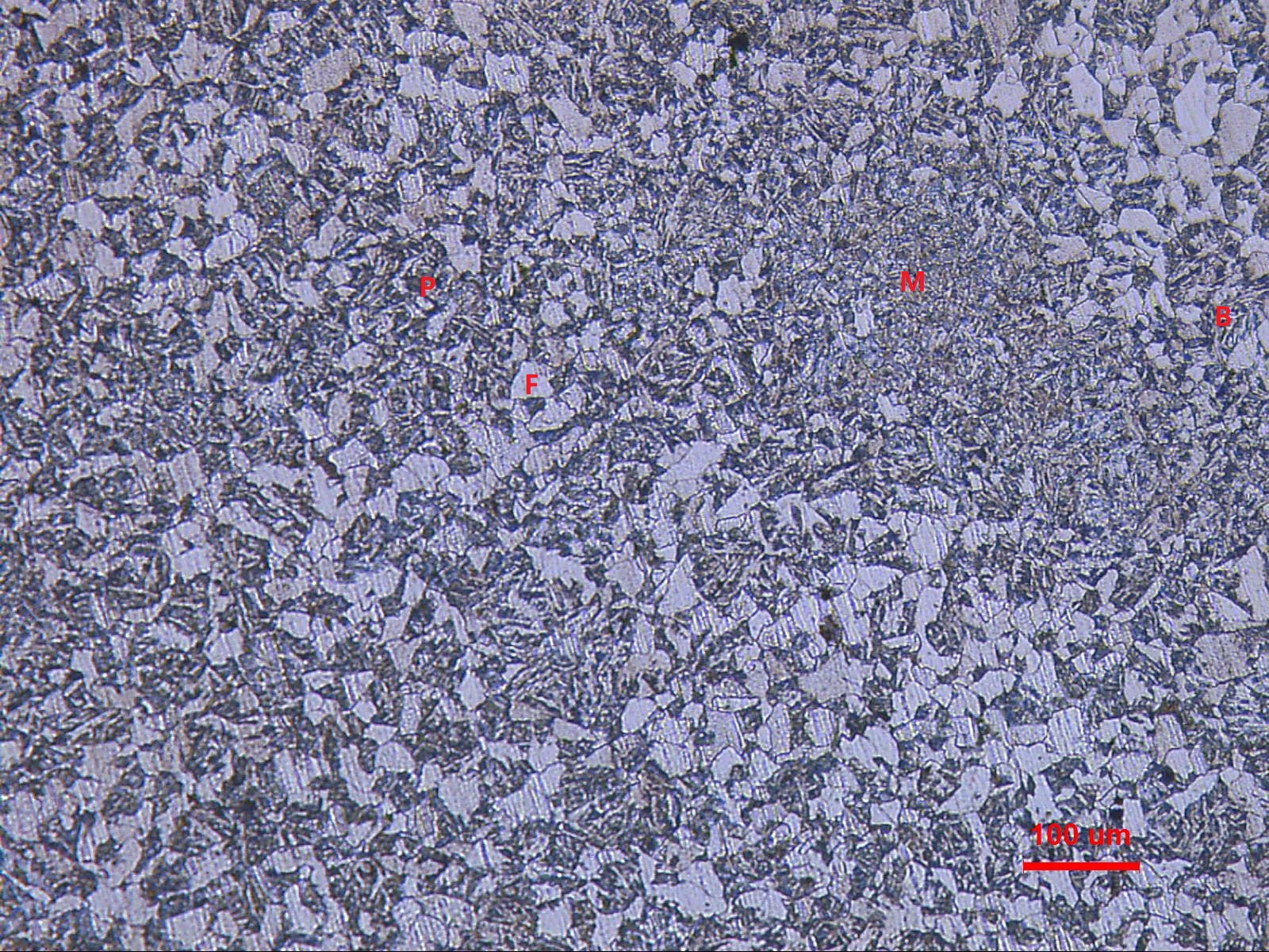

发表于 2020-1-16 20:16:23 | 显示全部楼层

 楼主| 发表于 2020-1-22 15:10:40 | 显示全部楼层
daxingxingli 发表于 2020-1-16 20:16
应该是混合态组织,淬火不完全,白色块状铁素体,黑色的为珠光体,棕色块状的为马氏体,条束状贝氏体
说了正火,喷雾冷却的,咋还淬火不完全
发表于 2020-2-21 15:32:33 | 显示全部楼层
个人觉的应该是F+B+P
