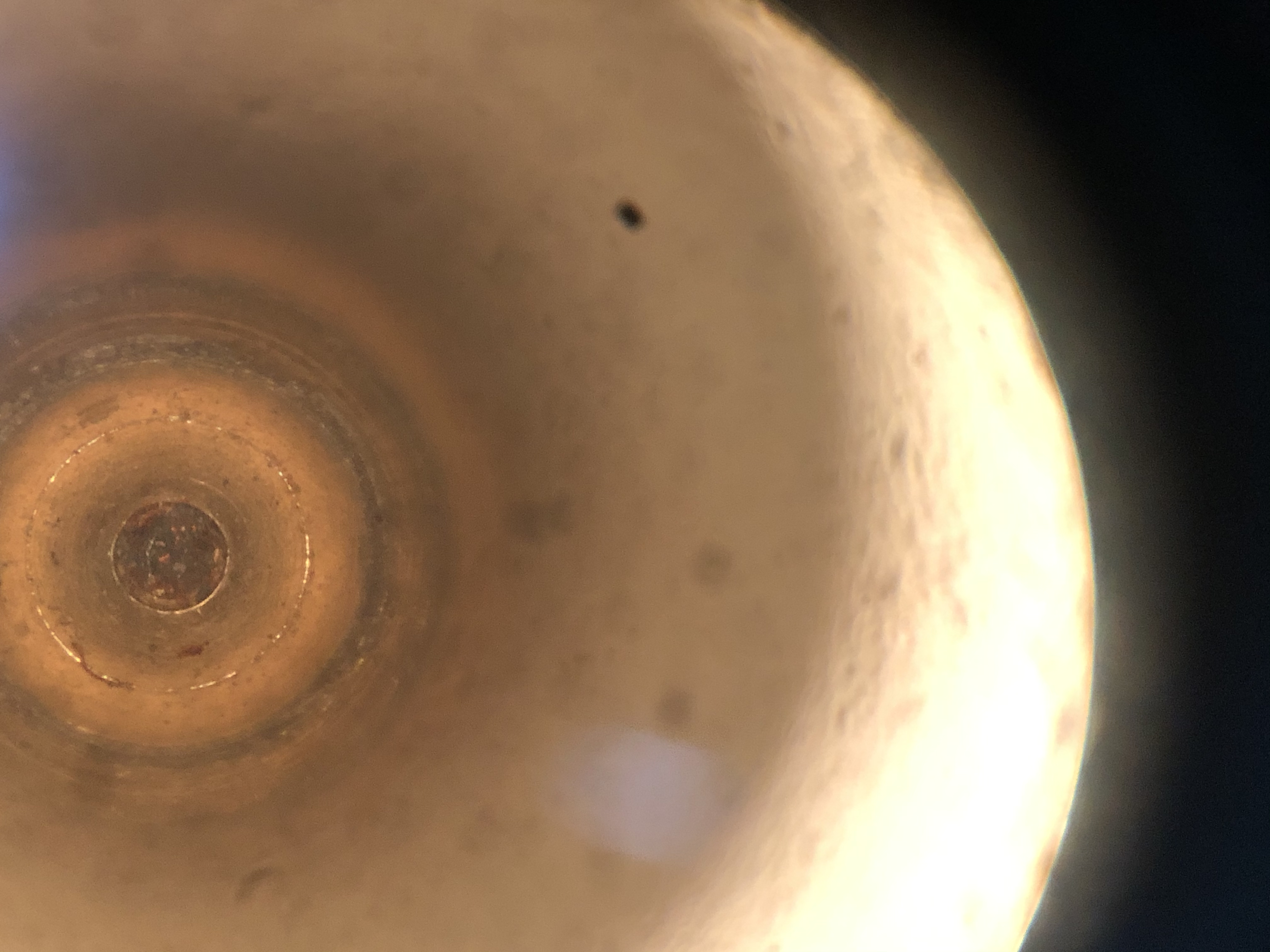

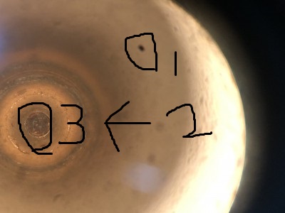

 楼主| 发表于 2020-2-21 15:13:10 | 显示全部楼层
qq4924629 发表于 2020-2-12 13:29
好的好的,我这两天找点图片上图给你们看看
这是有问题的图片,麻烦大家看看

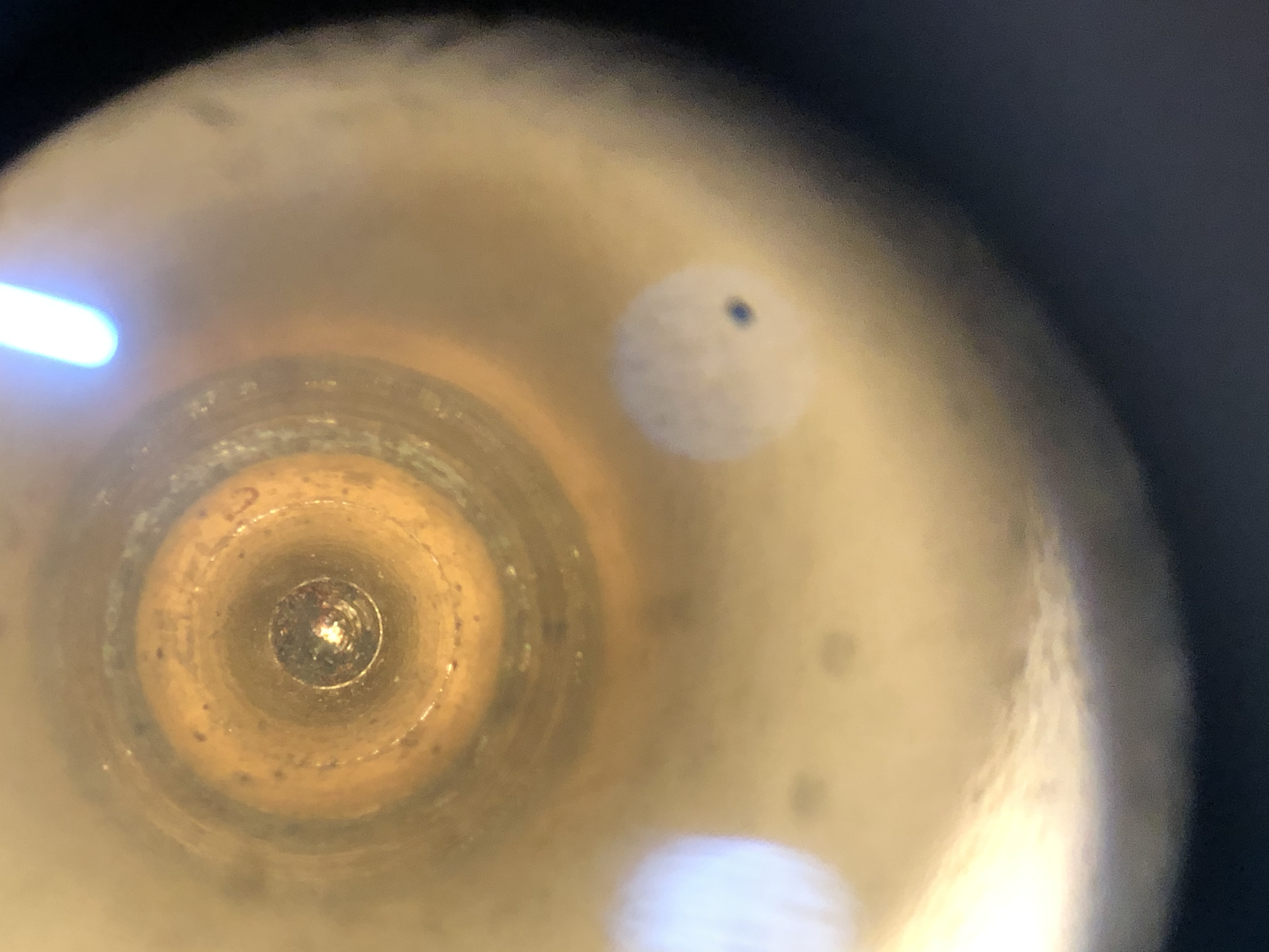

签到天数: 13 天
 楼主| 发表于 2020-2-21 15:15:06 | 显示全部楼层
maike 发表于 2020-2-5 13:46
上几个图看看,这个问题需要逐步的排除,碳势设定,实际碳势还有你的造碳势的介质是什么。生锈要看看在什么 ...
请大神看看,图片上传了,就是中间位置
签到天数: 13 天
 楼主| 发表于 2020-2-21 15:15:29 | 显示全部楼层
qq4924629 发表于 2020-2-21 15:13
这是有问题的图片,麻烦大家看看
请大神看看,提出点建议!

签到天数: 173 天
发表于 2020-2-24 11:50:33 | 显示全部楼层
不知道是1、2、3 那个位置。
1的话是有表面坑吗?还是只是黑色。如果只是黑色的话不是圆形的,是方形等个人觉得没洗干净可能性大,或者料本身有缺陷。圆形的话可以考虑一下是否有滴注泄露的情况。3和2 应该和产品的形成方式有关系吧
