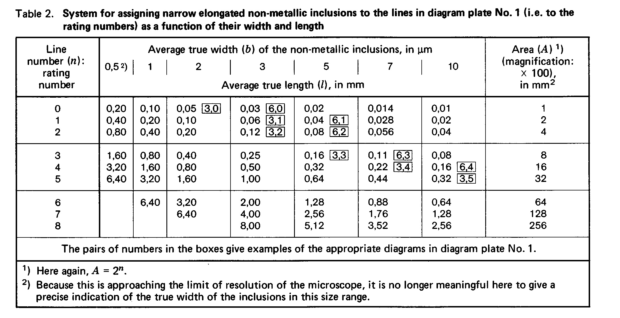

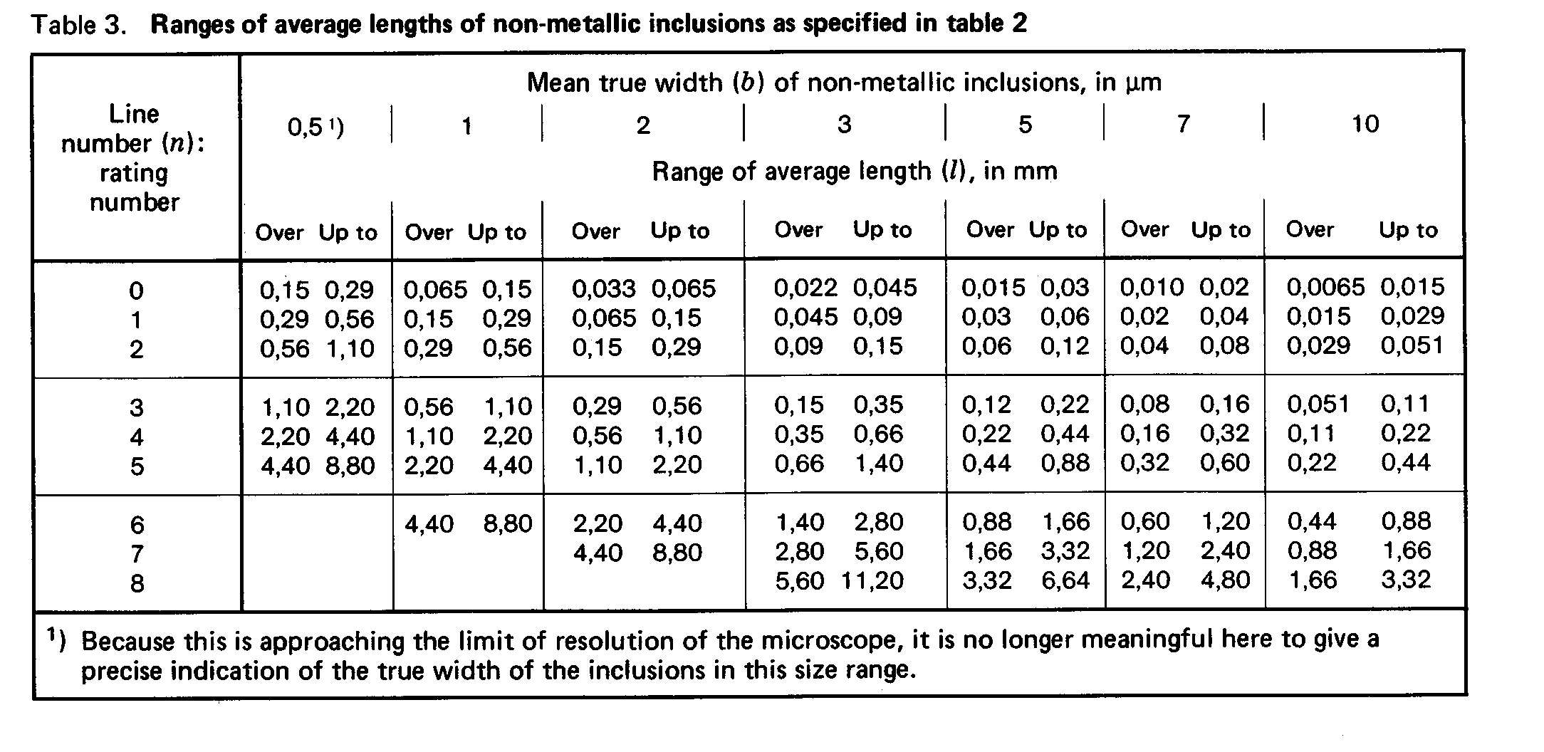

请教各位专家关于德国夹杂物标准DIN50602问题,在标准中标2和表3 关于夹杂物尺寸(长度)为什么和标准后面图谱尺寸不一致呢,夹杂物评判时依据表2尺寸还是依据图谱评判呢,谢谢大家!
表2
表2
表3
表3

答案在图谱1的下标那里

两个方法都可以判定的。

标准图谱是另外一套,不是标准里的这个,标准里的是缩略图。
