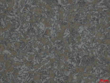

 楼主| 发表于 2020-2-19 13:43:25 | 显示全部楼层
zerosun 发表于 2020-2-19 08:01
加热时原珠光体区会变成奥氏体,铁素体区不发生变化。珠光体区和铁素体区的碳化物溶解析出环境和规律是一样 ...
做35CRMo  加热实验时,760保温一段时间后取出水淬发现 有奥氏体和铁素体,铁素体有未溶的碳化物。延长保温时间铁素体中的碳化物会消失。理论上是加热到两相区时是奥氏体和铁素体两相,为什么水淬铁素体有未溶的碳化物呢。怎么解释。

发表于 2020-2-19 15:25:23 | 显示全部楼层
pander 发表于 2020-2-19 13:43
做35CRMo  加热实验时,760保温一段时间后取出水淬发现 有奥氏体和铁素体,铁素体有未溶的碳化物。延长保 ...
铁素体中的小颗粒,我认为不是碳化物,而是呈颗粒状的马氏体(或有着马氏体球壳的碳化物),因其是由原碳化物/铁素体的球状界面生长出来的球状奥氏体(最初是环状,环外铁素体,环内碳化物,环本身就是奥氏体),冷却成马氏体后轮廓仍是颗粒状。
760℃保温时,随着时间的延长,这个球状奥氏体区以及晶界处的奥氏体区会逐渐扩张蚕食掉其他铁素体,这就是奥氏体生长的过程。
