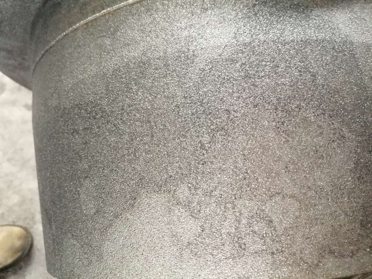

42crmo水性介质调质,喷砂,表面出现这种情况,怎么解决,求指教——
调质喷砂
调质喷砂
签到天数: 129 天
发表于 2020-2-23 14:19:52 | 显示全部楼层
你喷砂的目的是什么呢
签到天数: 2828 天
发表于 2020-2-23 15:28:39 | 显示全部楼层
有可能是表面脱碳所致
签到天数: 1666 天
发表于 2020-2-25 07:38:25 | 显示全部楼层
零件表面氧化皮喷掉后基体残留的痕迹,适当延长喷砂时间应该能消除。
签到天数: 1821 天
发表于 2020-2-25 09:00:23 | 显示全部楼层
工件用普通电炉加热,PAG水溶液淬火的时候会出现氧化皮紧贴在工件上的情况,很难打磨或者抛丸抛不干净,抛丸或者喷砂之后工件表面会有花斑,这就是氧化皮与金属基体之间的附着痕迹。一般我们采用两种方案,一种是在出炉前往加热炉内加入一些工业盐,另一种就是回火完成之后水冷。
签到天数: 1671 天
发表于 2020-2-25 10:06:02 | 显示全部楼层
现在这种情况很难消除的,PAG淬火前尽量保证产品没有氧化皮,不然很难去,特别耐喷砂。
签到天数: 215 天
发表于 2020-2-25 15:06:59 | 显示全部楼层
浅抛丸试一下,再喷砂
签到天数: 112 天
 楼主| 发表于 2020-3-2 15:40:01 | 显示全部楼层
wjx868 发表于 2020-2-23 14:19
你喷砂的目的是什么呢
齿圈外表面不需要加工,抛丸即可满足粗糙度需求
签到天数: 112 天
 楼主| 发表于 2020-3-2 15:40:40 | 显示全部楼层
cyj 发表于 2020-2-23 15:28
有可能是表面脱碳所致
就是电炉,没有气氛保护
签到天数: 112 天
 楼主| 发表于 2020-3-2 15:42:11 | 显示全部楼层
喷了很长时间,就是去不掉
