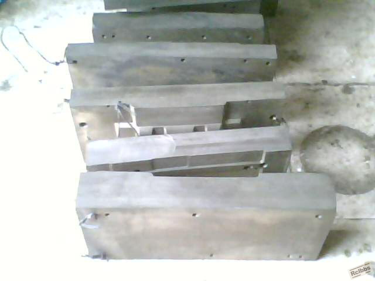

发表于 2008-12-5 19:19:52 | 显示全部楼层 |阅读模式
我们厂最近两天连续处理了两家客户的模板,一线切割就裂了。我们的工艺850度2.5h960度2h 油冷6min油温度80度。回火280度5h,240度3h两次。有没有哪位高工帮我分析下为什么会开裂呢

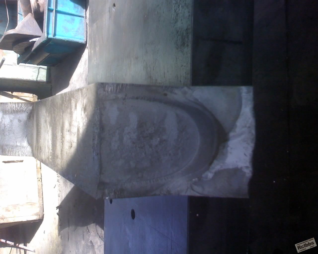

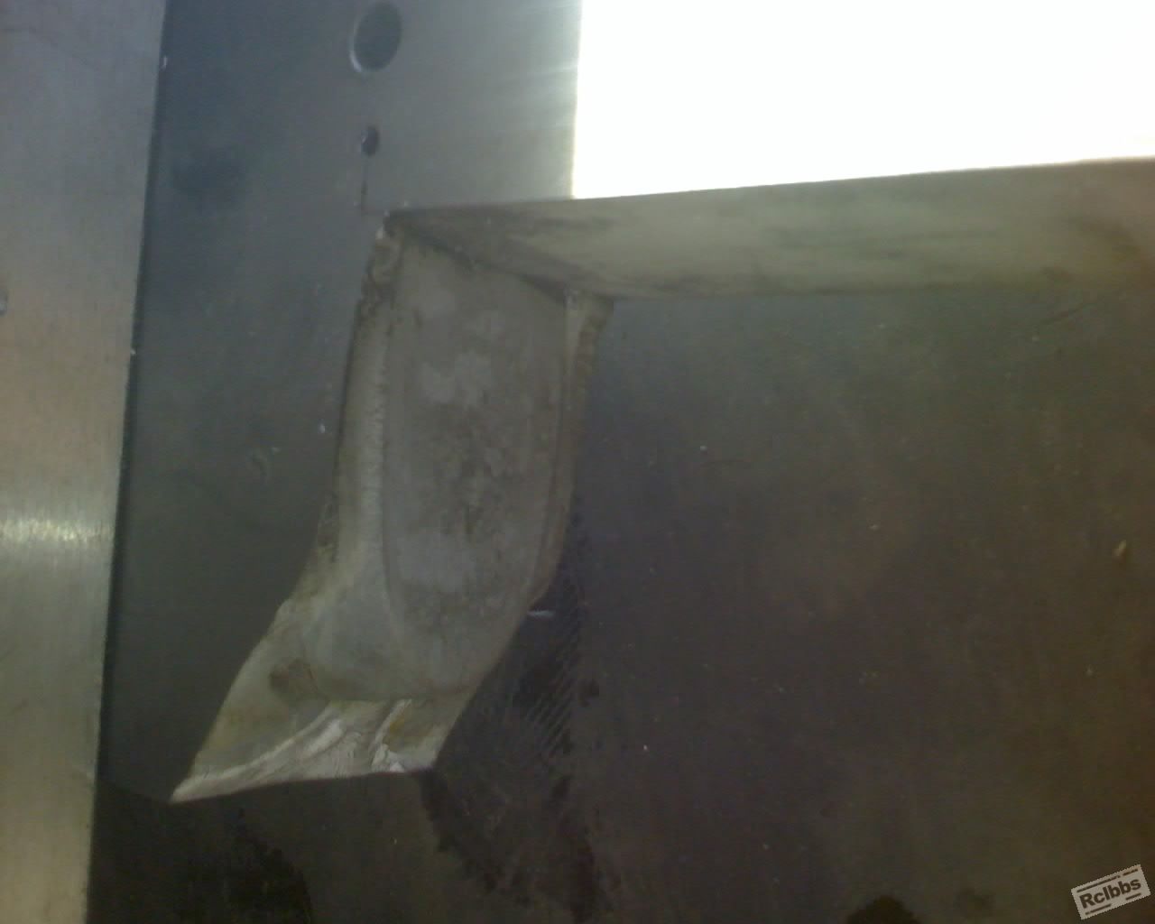

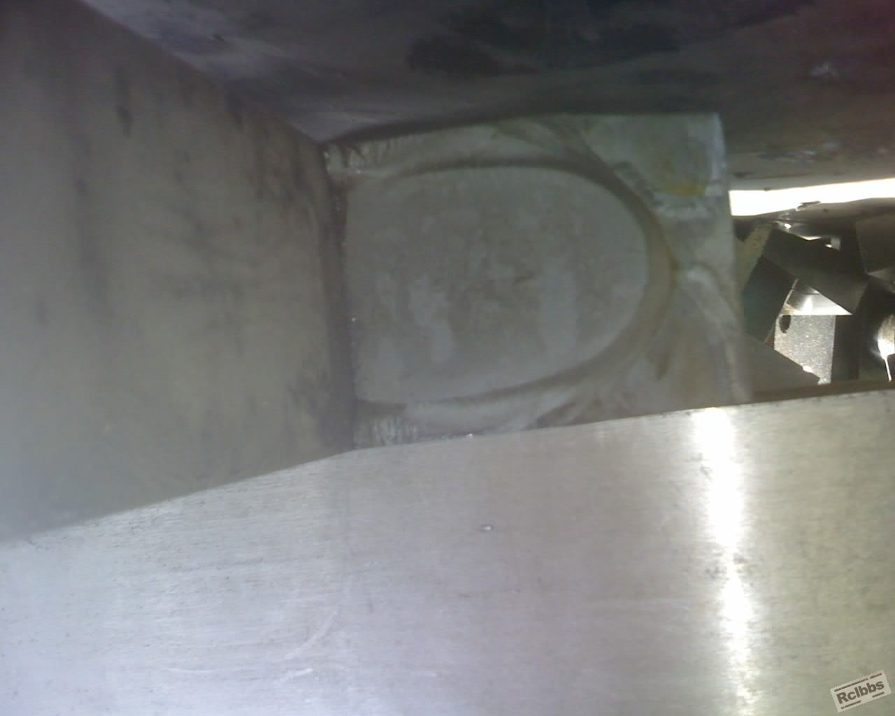

 楼主| 发表于 2008-12-8 19:31:54 | 显示全部楼层
要求58-62HRC一件40mm一件70mm
模板开裂断口样
模板开裂断口样
模板开裂断口样
模板开裂断口样
模板开裂断口样
模板开裂断口样
签到天数: 32 天
 楼主| 发表于 2008-12-8 19:33:16 | 显示全部楼层
断口处很圆很整齐

 楼主| 发表于 2008-12-9 18:34:08 | 显示全部楼层
这样整齐的断口正常吗?
发表于 2008-12-9 18:40:02 | 显示全部楼层
淬回火后残余内应力过大是导致线切割后开裂的原因。
整齐的断口可能说明组织晶粒粗大,或者内应力过大。
考虑下淬火加热是否有问题,如果没有预热、加热过快的话,尤其出现这种情况。
如果淬火没有问题,试试提高回火温度就应该能解决。
