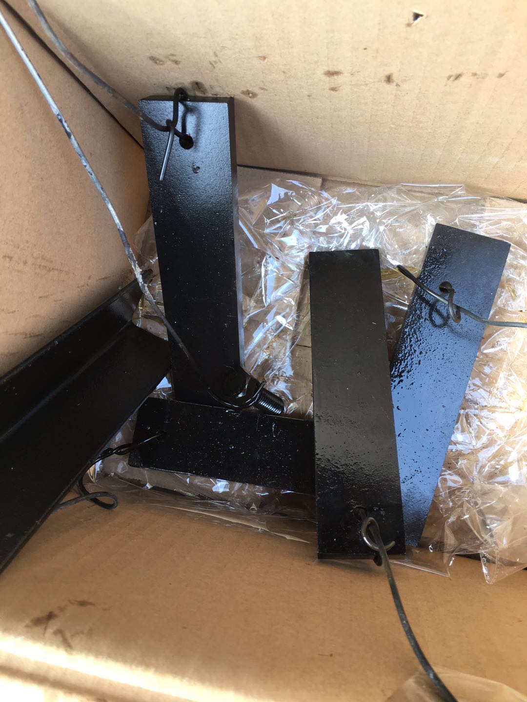

本人发黑新手,有问题请教各位大神。碱液发黑的时候氢氧化钠的浓度影响溶液温度,影响发黑的效果,如何在发黑是判断溶液的温度,用温度计测量还是凭经验目测,再就是如何调整溶液浓度,氢氧化钠和亚硝酸钠分别怎么添加?谢谢各位大神

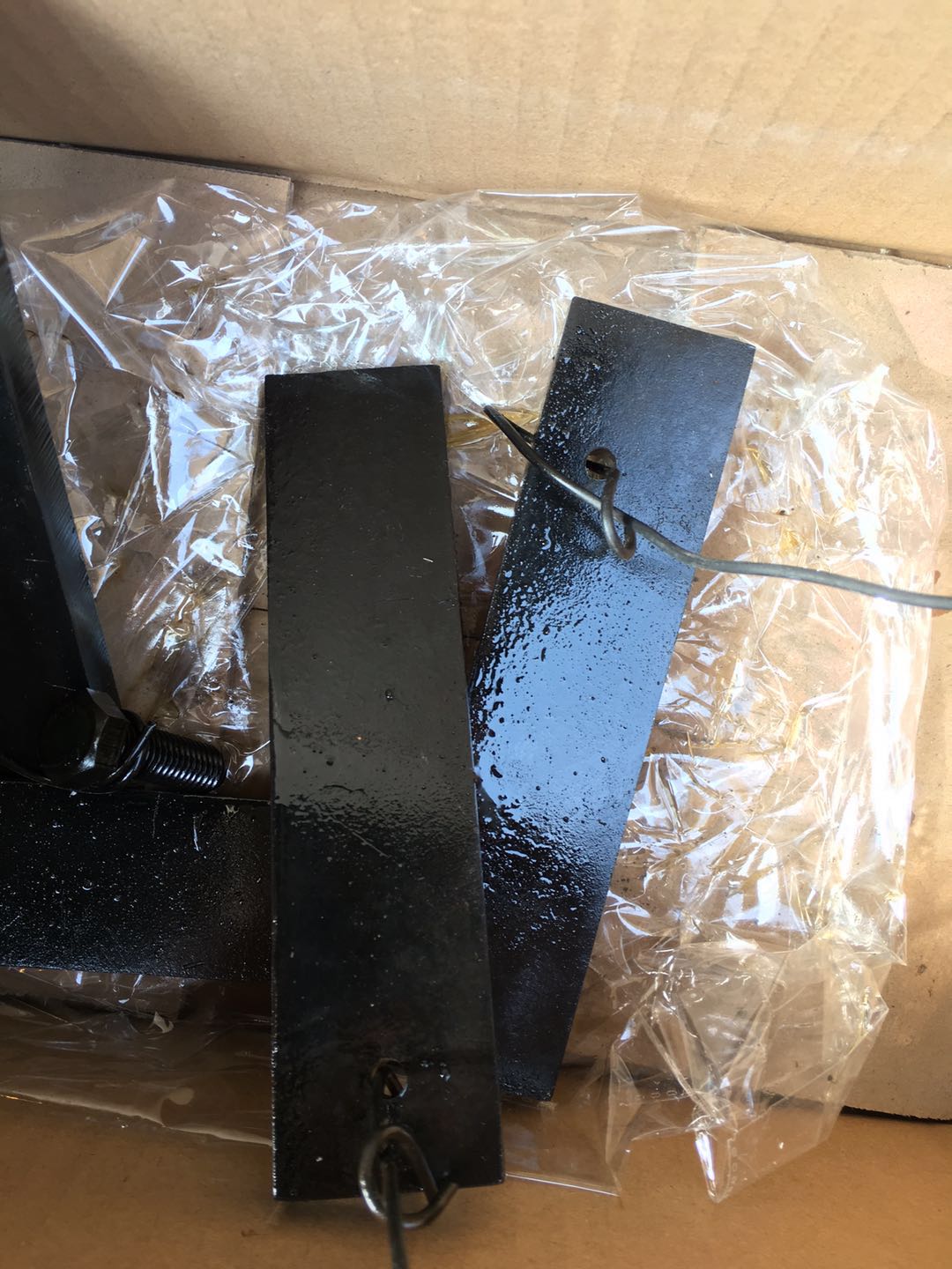

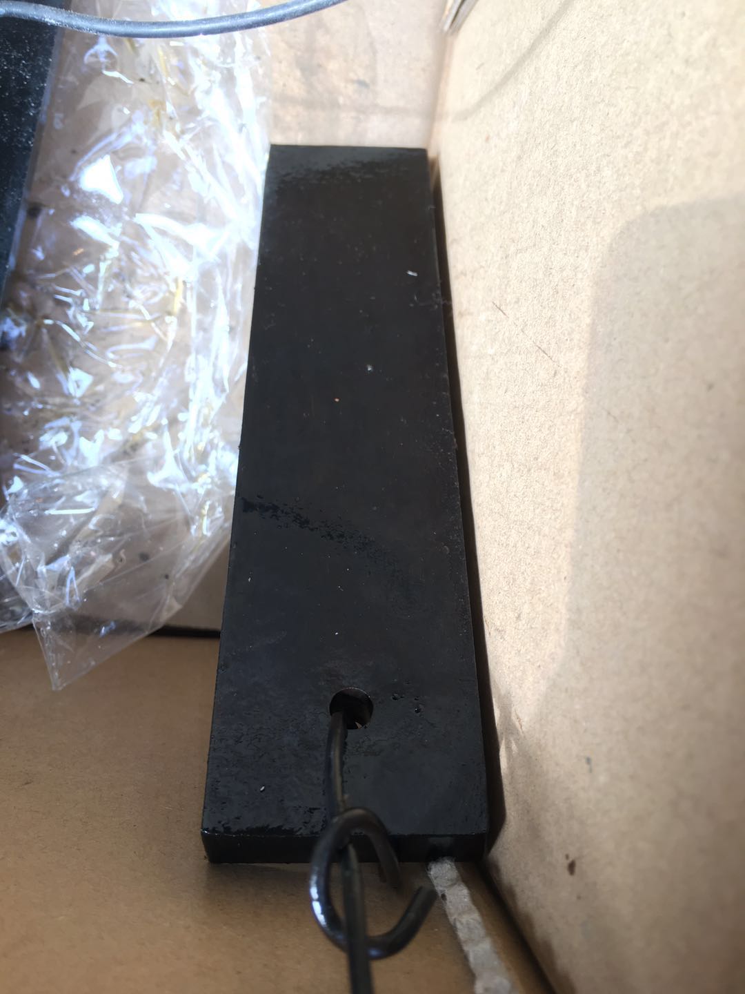

谢谢大神回复,入炉和出炉温度多少合适呢,再就是一般的碳钢需要煮多久为宜。我调溶液的沸点在一百三四十度左右,煮出来效果还可以。主要想弄清楚后续原料消耗后添加的问题,新溶液配比好掌握量,后期用段时间后各种原料消耗了在按什么比例添加。另外就是皂化这一步是不是必须要做。 微信图片_20200310104030.jpg 微信图片_20200310104034.jpg 微信图片_20200310104038.jpg

dhzhou888 发表于 2020-3-11 06:43
新配时的沸点138-142为佳。皂化这一步很重要,它的作用是在四氧化三铁的间隙中形成能排水溶油的硬脂酸铁。 ...
谢谢老师指点,虚心学习
