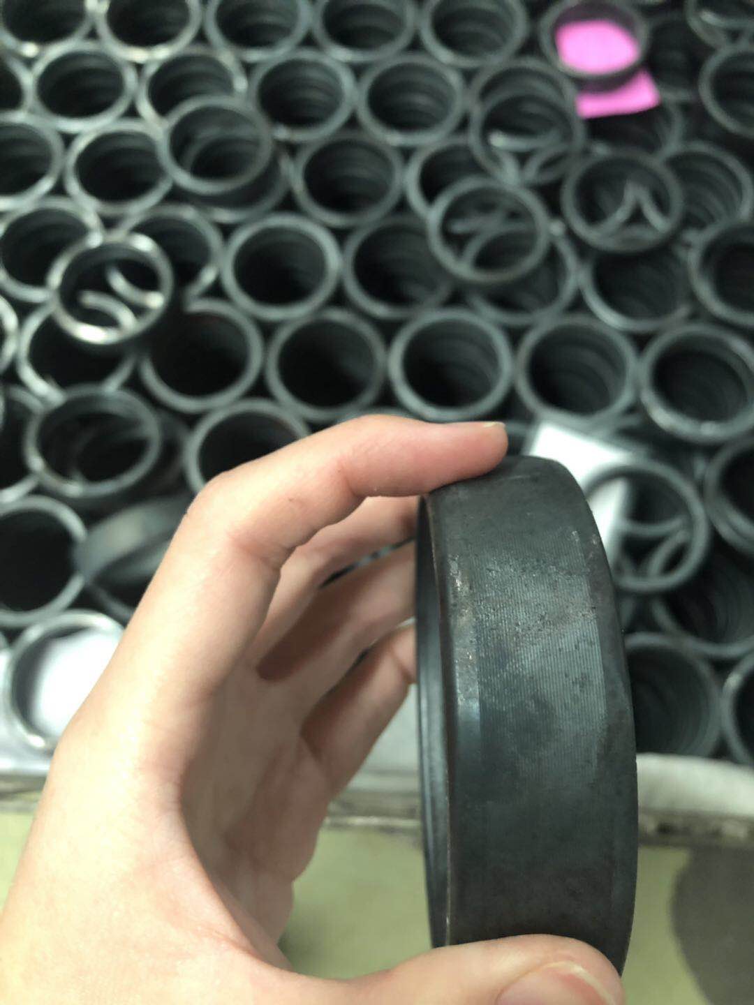

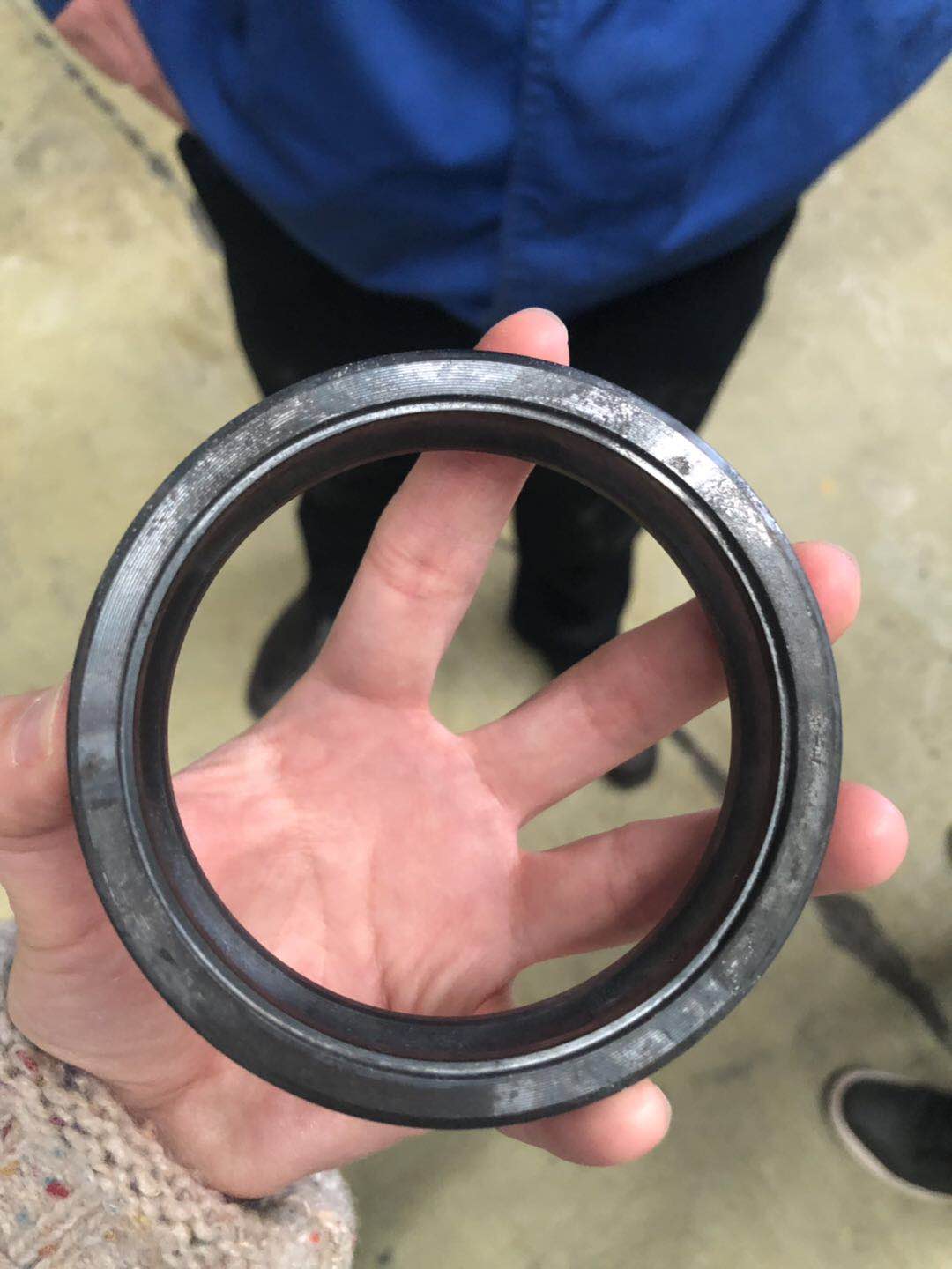

GCr15轴承套圈,盐浴淬火后表面颜色异常,不均匀表面粗糙,且有类似氧化皮样物质附着。请各位大神帮忙分析!

从气氛控制入手吧,用的什么气氛、
发表于 2024-5-10 14:50:31 | 显示全部楼层
炉膛密封性,入盐前淬火室空气
