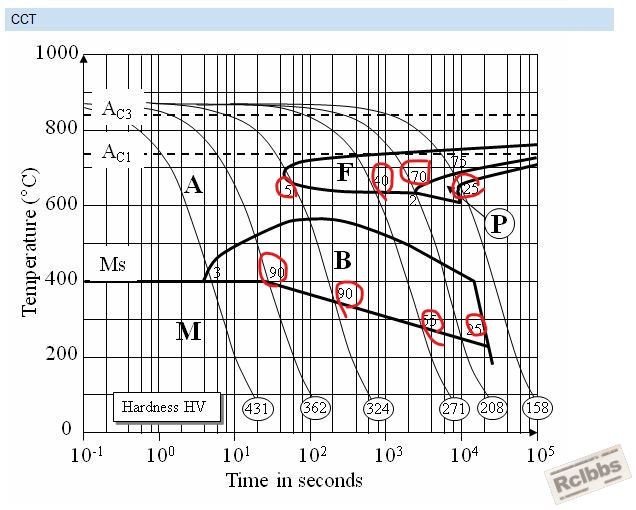

向各位老师请教关于CCT曲线里红色圈起来数字的含义,谢谢。

发表于 2020-3-26 18:44:10 | 显示全部楼层
是不同冷速下得到的硬度。

发表于 2020-6-27 09:48:56 | 显示全部楼层
Consulting 发表于 2020-3-26 18:44
是不同冷速下得到的硬度。
最下方的是硬度,这个是组织占比吧。。。

发表于 2020-6-27 16:35:03 | 显示全部楼层
在不同冷速的条件下,得到的组织的百分比。例如:硬度为324HV那条冷速线,5%铁素体+90%贝氏体及其他组织。
