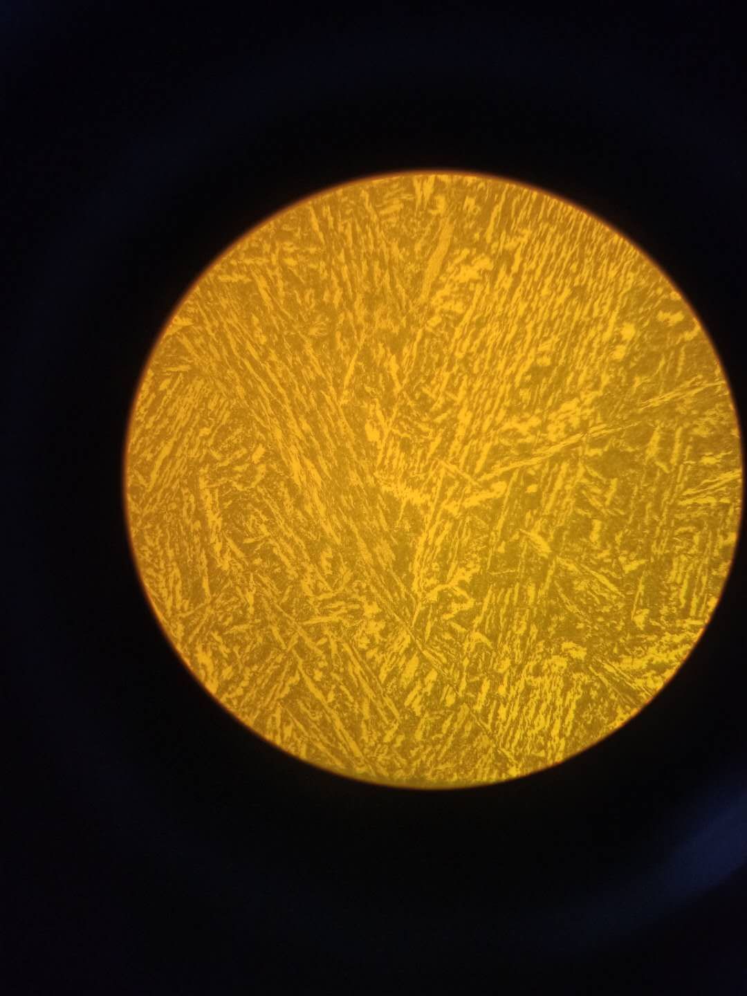

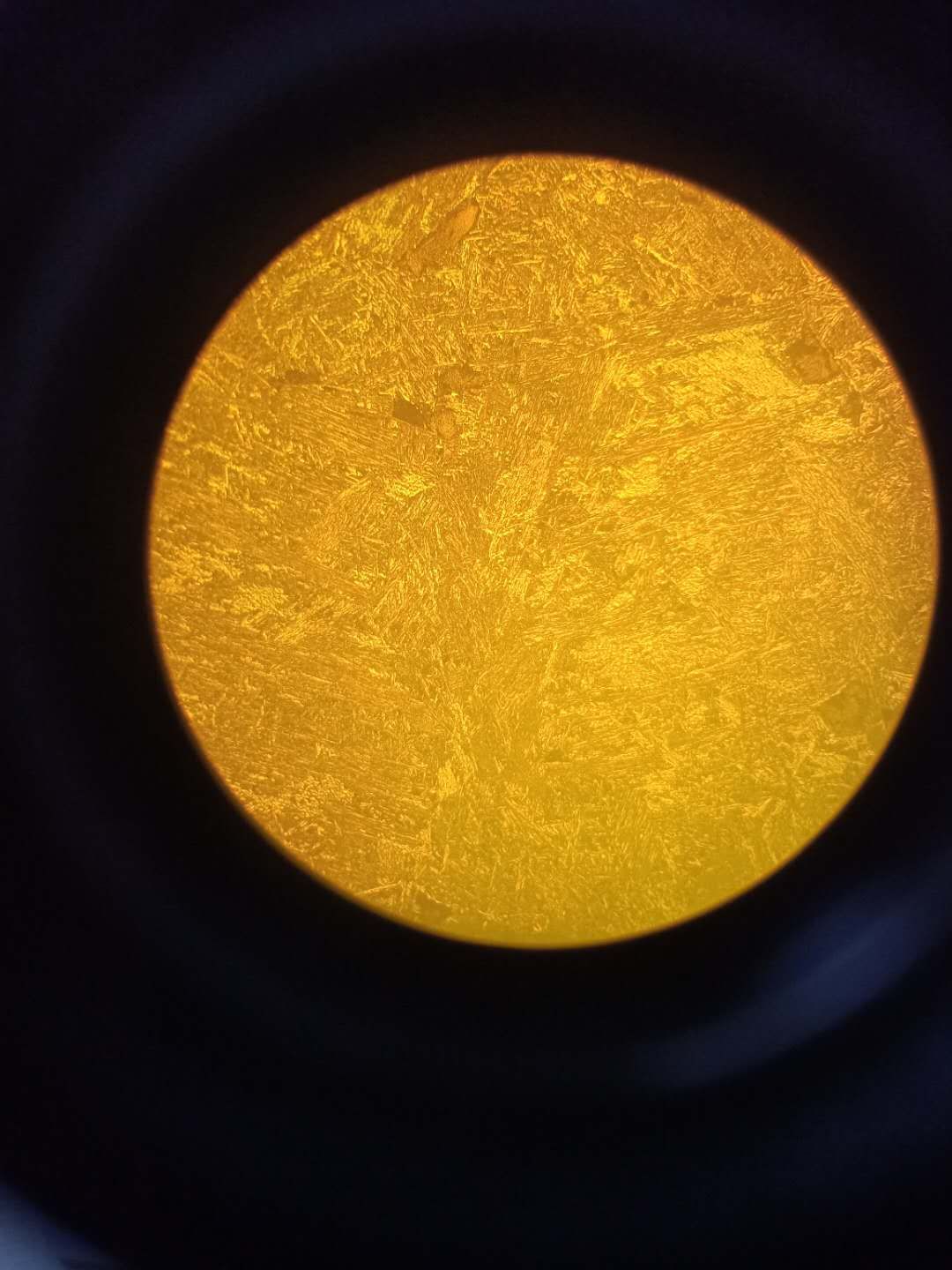

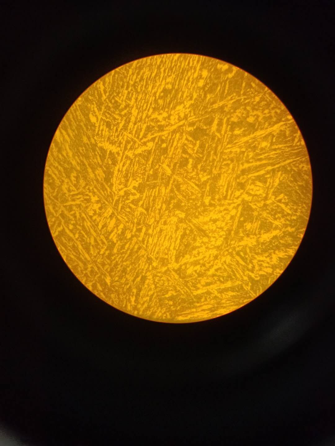

材质:42CrMo
毛坯正火状态,校正时发生断裂,端口有金属亮点,做金相后图片如下,麻烦各位看下;
100X 组织如下
100X 组织如下
500X 组织如下-1
500X 组织如下-1
500X 组织如下-2
500X 组织如下-2
签到天数: 536 天
发表于 2020-3-27 08:50:43 | 显示全部楼层
觉得组织正常,看不出什么异常,也许水平有限
签到天数: 525 天
发表于 2020-3-30 19:42:19 | 显示全部楼层
冷速快了、都是贝氏体状态
签到天数: 525 天
发表于 2020-3-30 19:43:12 | 显示全部楼层
这个样子看晶粒度也有点粗大
签到天数: 130 天
发表于 2020-4-7 10:04:54 | 显示全部楼层
···如楼上所说,贝氏体。再冷快点就出马氏体了
不知道你的用途,这个材料,一般芯部是要调质态索氏体的吧?
正火态也见过,不过不应该出贝氏体组织吧。
另外,正火态去校直?
签到天数: 136 天
发表于 2020-5-9 09:35:12 | 显示全部楼层
炉冷退火再去较直吧,正火这个是上贝氏体,要么调质完再较直
签到天数: 361 天
发表于 2020-5-10 19:08:50 | 显示全部楼层
420CrMo正火后硬度很高,校正幅度过大会断的
签到天数: 232 天
发表于 2020-9-28 09:42:18 | 显示全部楼层
怎么都风不清楚下贝氏体和针状马氏体
签到天数: 432 天
发表于 2020-9-28 16:12:34 来自手机 | 显示全部楼层
下贝氏体和马氏体金相是不太好分。
签到天数: 432 天
发表于 2020-9-29 17:07:06 来自手机 | 显示全部楼层
用软件模拟计算,42CrMo正火根据零件大小可以有马氏体、贝氏体、铁素体+珠光体。楼主没有说零件尺寸的大小,是马氏体还是贝氏体金相显微镜有点难判断。
签到天数: 149 天
发表于 2020-10-9 16:59:10 | 显示全部楼层
组织粗大,检一下硬度,如果硬度不高就是魏氏体组织。
