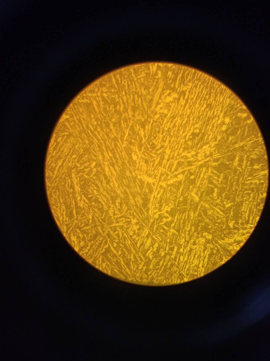

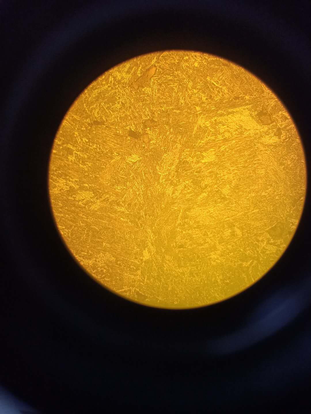

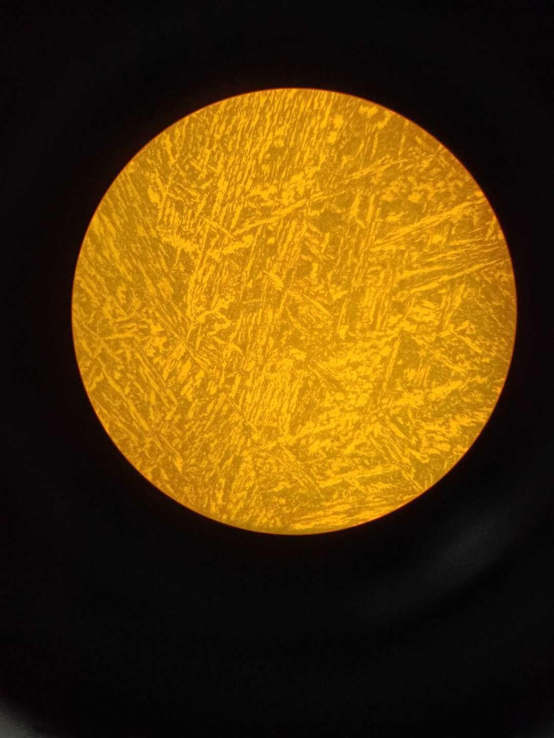

材质:42CrMo
毛坯正火状态,校正时发生断裂,端口有金属亮点,做金相后图片如下,麻烦各位看下;
500X 组织如下-1
500X 组织如下-1
100X 组织如下
100X 组织如下
500X组织如下-2
500X组织如下-2
最佳答案
查看完整内容
晶粒粗大,感觉非正火组织!
签到天数: 786 天
发表于 2020-3-21 14:53:48 | 显示全部楼层
晶粒粗大,感觉非正火组织!
签到天数: 1821 天
发表于 2020-3-24 07:52:50 | 显示全部楼层
这金相组织晶粒粗大,属于魏氏组织了,这种组织韧性很差,力学性能特别恶劣。建议确认正火工艺参数
签到天数: 1896 天
发表于 2020-3-24 09:43:55 | 显示全部楼层
这哪是正火状态,反倒有点像铸造态。
签到天数: 251 天
 楼主| 发表于 2020-3-24 10:24:23 | 显示全部楼层
这个是锻件毛坯。晶粒粗大,从断口看,晶粒偏大,有亮点,有点过热,韧性差。
签到天数: 301 天
发表于 2020-3-24 12:11:08 | 显示全部楼层
存在未融金属夹杂物,,,,,,,我知道
签到天数: 271 天
发表于 2020-3-25 14:07:05 | 显示全部楼层
典型的结晶状端口,热处理工艺要调整,同时校正力是否过大
签到天数: 188 天
发表于 2020-3-27 08:15:44 | 显示全部楼层
常见。锻后组织,掉在地上都可能摔断。
