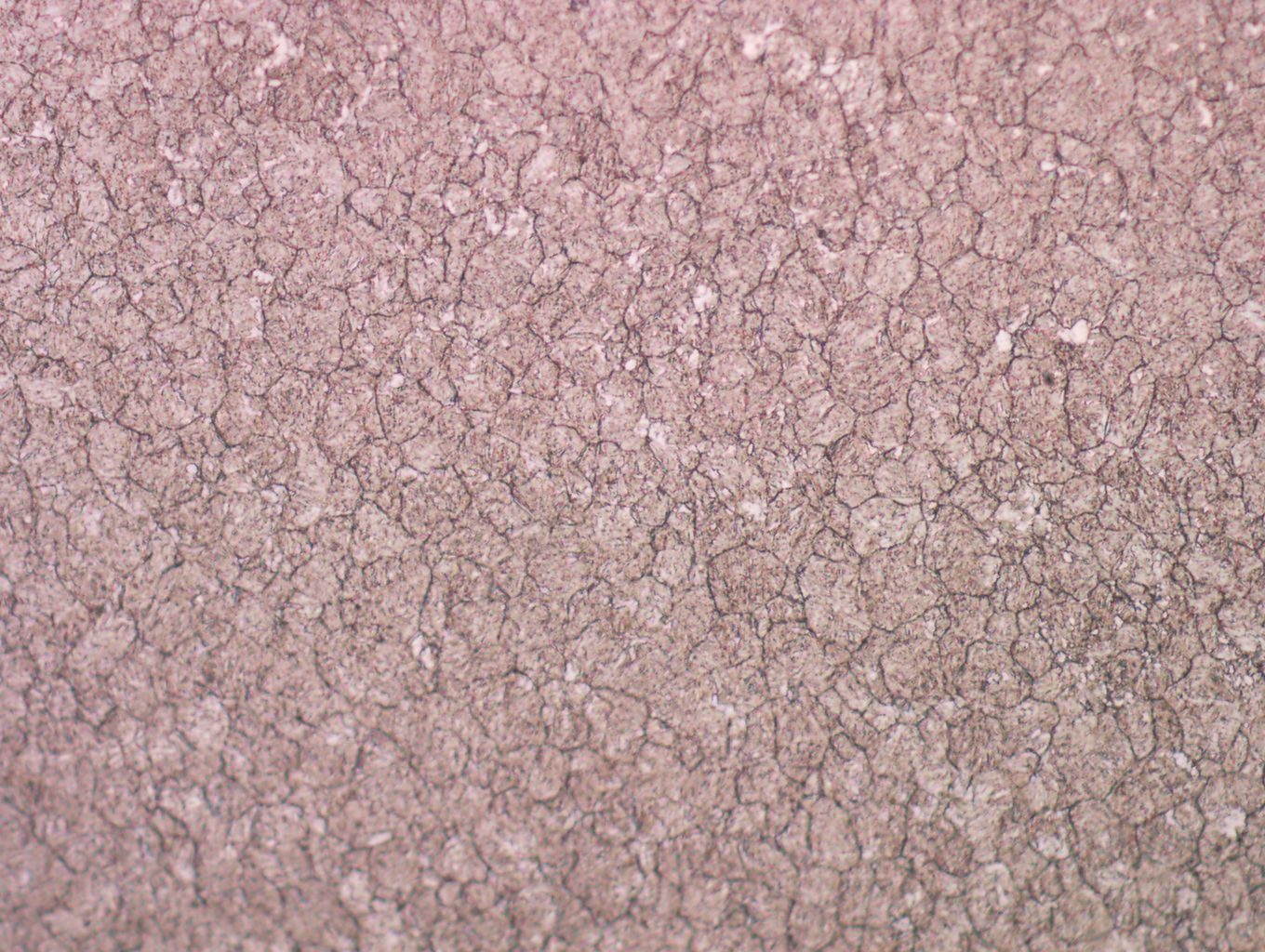

这是40Cr10Si2Mo的什么组织?

你用的什么腐蚀剂、只能说看到晶粒度了,应该是索氏体类型的

这是晶粒度的检测结果吧,要看金相组织需要用5%硝酸酒精溶液腐蚀一下再看

什么热处理工艺?怎么腐蚀的?

具体热处理工艺是什么?条件介绍的清楚些。方便大家分析。

热轧态试样,但是有点怀疑是不是热轧态试样,所以想请老师们看看,给点意见。
这个材料的硬度是多少?
从金相组织看,极象淬回火组织。

shenfuhai 发表于 2020-4-16 07:32
这个材料的硬度是多少?
从金相组织看,极象淬回火组织。
当时没做硬度检验,后来遇到类似的问题,想起了这个组织图片,所以想请老师们看看是什么组织。
这个材料硝酸酒精腐蚀不出来
淬火组织,这个材料空冷可以淬上火
白色的应为碳化物,后续退火后碳化物应均匀分布于铁素体基体上
