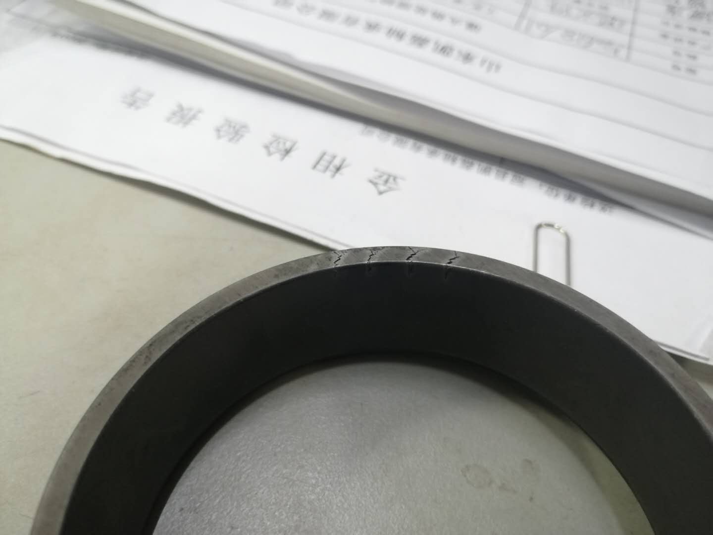

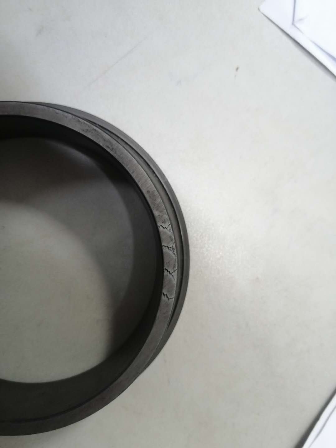

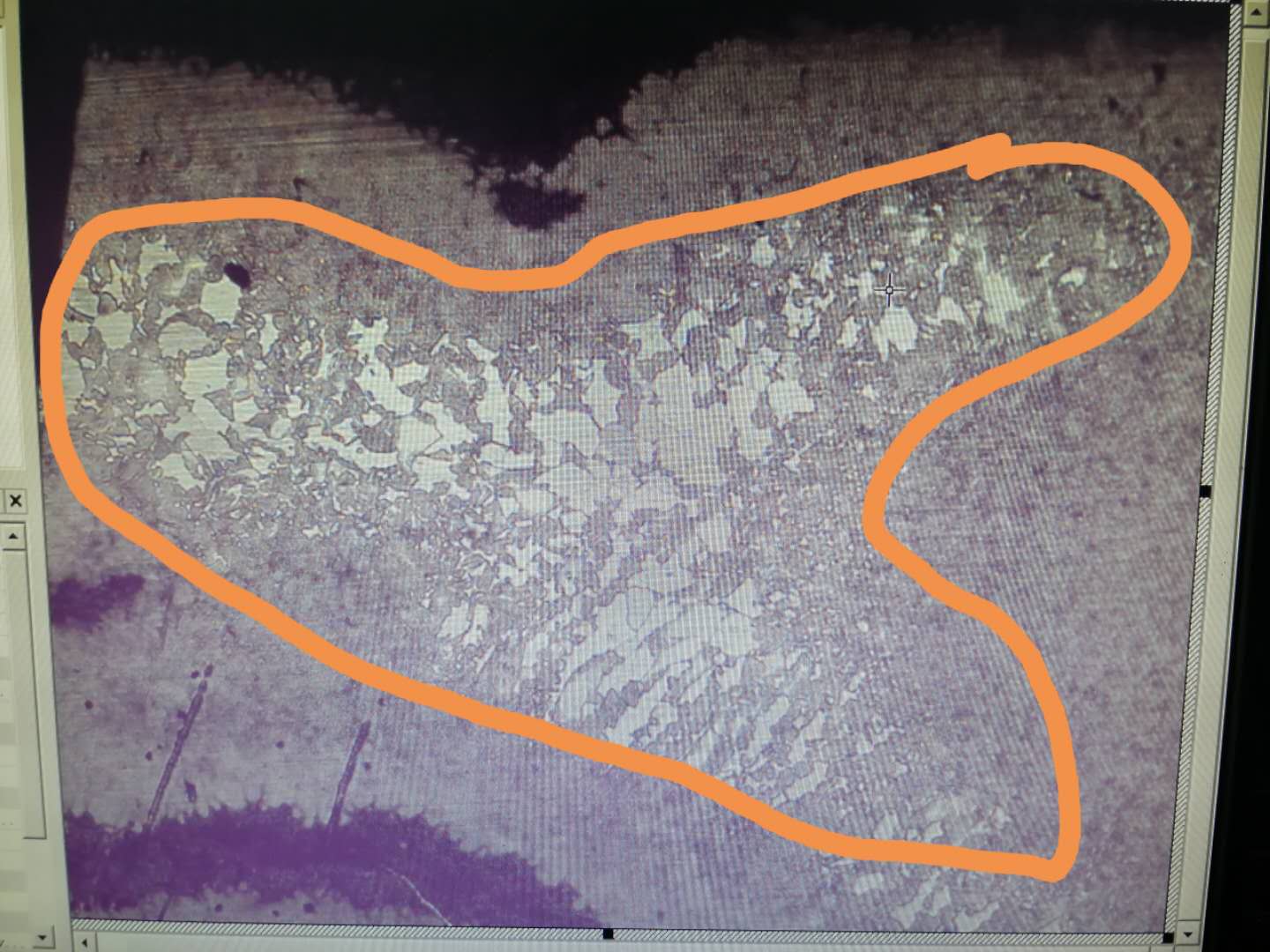

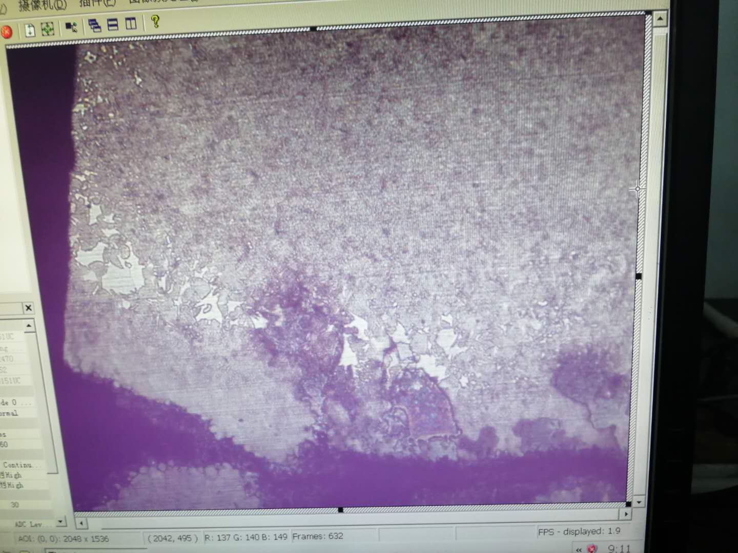

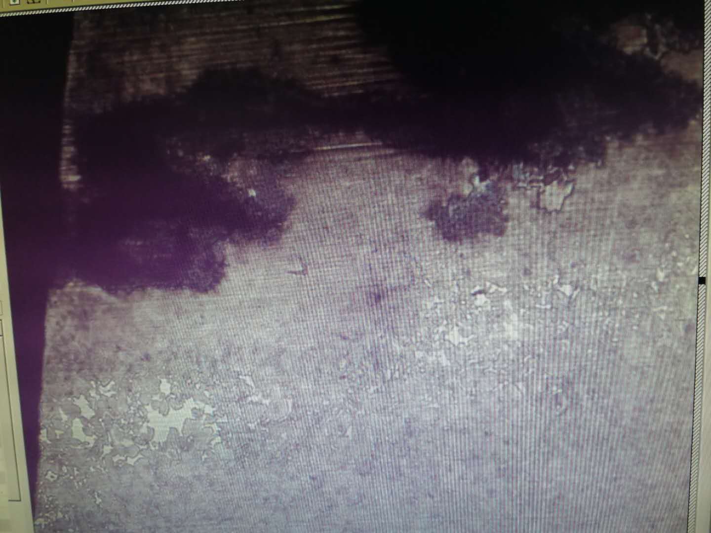

轴承套圈在磨加工时发现端面裂纹,材料是Gcr15经金相检验,裂纹周边组织也是异常的说是铁素体,其他部位是正常的,请问是什么原因造成的

锻造裂纹-------------------------------------------------------
回复 顶 1 踩 0
签到天数: 1401 天
发表于 2020-4-1 12:53:38 | 显示全部楼层
冷却不当造成局部块状铁素体析出了吧
签到天数: 208 天
发表于 2020-4-1 14:20:18 | 显示全部楼层
成分偏析引起局部组织异常
签到天数: 1393 天
发表于 2020-4-2 08:48:42 | 显示全部楼层
                裂纹有无氧化?1一锻造,2一淬火,3一磨削!
签到天数: 136 天
发表于 2020-4-2 10:30:58 | 显示全部楼层
1.这种裂纹的产生有两种可能,一是原材料下料时的剪切裂纹,二是锻造裂纹;
2.铁素体的出现是由于原锻造表面脱碳层没有完全加工掉。
签到天数: 271 天
发表于 2020-4-3 10:39:59 | 显示全部楼层
此圈是否为锻造成型挤压的小圈?可能是下料端面撕裂,墩粗挤压扩展并折叠所致。小端面有脱贫碳,可能车加工余量也不足
签到天数: 269 天
发表于 2020-4-3 12:57:29 | 显示全部楼层
锻造缺陷··················
签到天数: 91 天
发表于 2020-4-4 21:33:57 | 显示全部楼层
从形貌上分析应是锻造折叠!
签到天数: 1300 天
发表于 2020-4-6 13:36:46 | 显示全部楼层
感觉是元素偏析 导致的
发表于 2020-4-7 18:11:38 | 显示全部楼层
我的p判断是锻造过烧了。
签到天数: 38 天
发表于 2020-4-13 14:59:23 | 显示全部楼层
气氛控制异常?渗碳不达标?
签到天数: 240 天
发表于 2020-4-14 09:48:10 | 显示全部楼层
裂纹锻造缺陷,组织粗大,脱碳,甚至也有锻造折叠的可能。
签到天数: 433 天
发表于 2020-4-26 12:57:09 | 显示全部楼层
是铁素体析出?还是碳化物析出?裂纹两侧的金相组织情况,裂纹形态从你拍的照片上根本看不出来啊
签到天数: 149 天
发表于 2020-9-3 11:00:08 | 显示全部楼层
裂纹锻造缺陷,组织粗大,脱碳,不太像锻造折叠。

应该是磨削裂纹,磨削时冷却没跟上,或者磨削速度快。温度升高造成回火现象,组织比容不一样造成裂纹,个人经验看法,如有不对请指点
