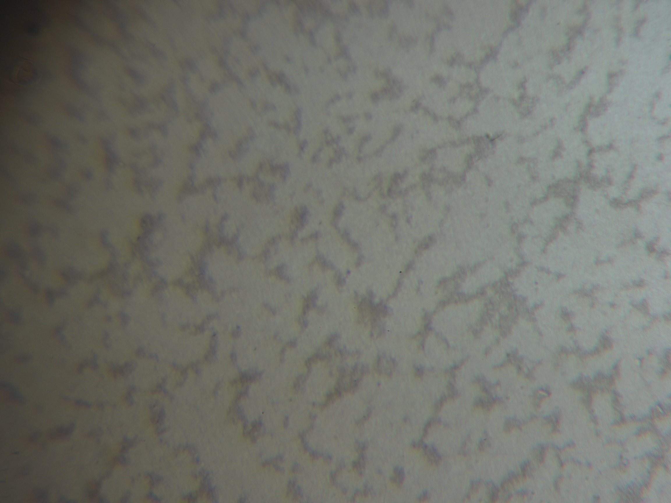

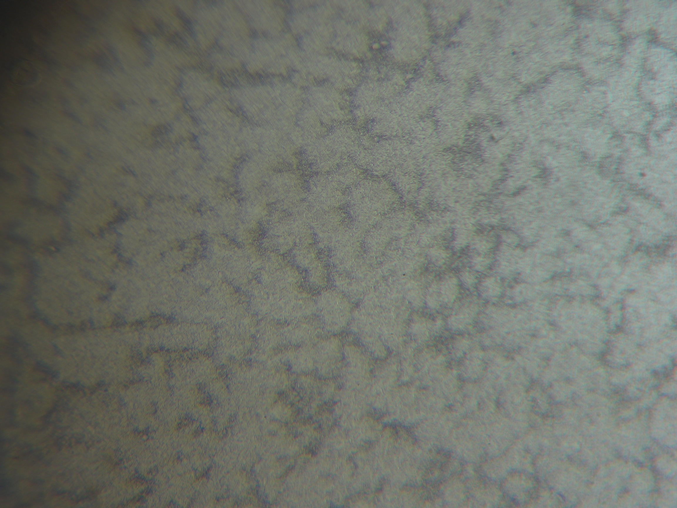

我是热处理小白,最近需要对一批H13进行热处理。1、首先我对厂家提供的原料进行了深冷处理(8H),没有发现差别。观察金相发现组织中有网状碳化物,我是不是先做扩散退火(1280℃ 8h,空冷),消除网状碳化物?2、后期需要对H13进行淬火,使用液氮冷却,会有作用么?各位前辈,有人做过类似的工作么?3、大家有没有使用过连续淬火,会不会提高H13性能。
未处理200X
未处理200X
深冷处理200X
深冷处理200X

1、原材是退火态,组织完全稳定化;2、1280度退火,肯定能去除网碳;这个温度一般是钢锭的扩散退火,以消除液析碳化物为目的;

请问您,我所发的H13钢,是不是已经经过了1280℃的扩散退火?我再做一次意义大不?

深冷对网状碳化物没啥用~~淬火直接上液氮,你的材料都裂了,这月工资不保啊·····
淬火后,再深冷可以进一步除去残奥,然后还要再回火。有研究表示这样做出的模具寿命有所提升。

你原材料拿过来没经过淬火直接做深冷?建议先看看1200℃*6h正火,看看金相,能不能消除碳化物再看吧

网状是正火消除效果更好吧
