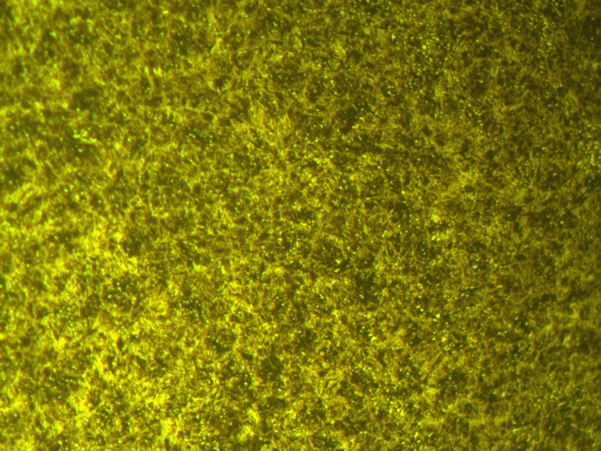

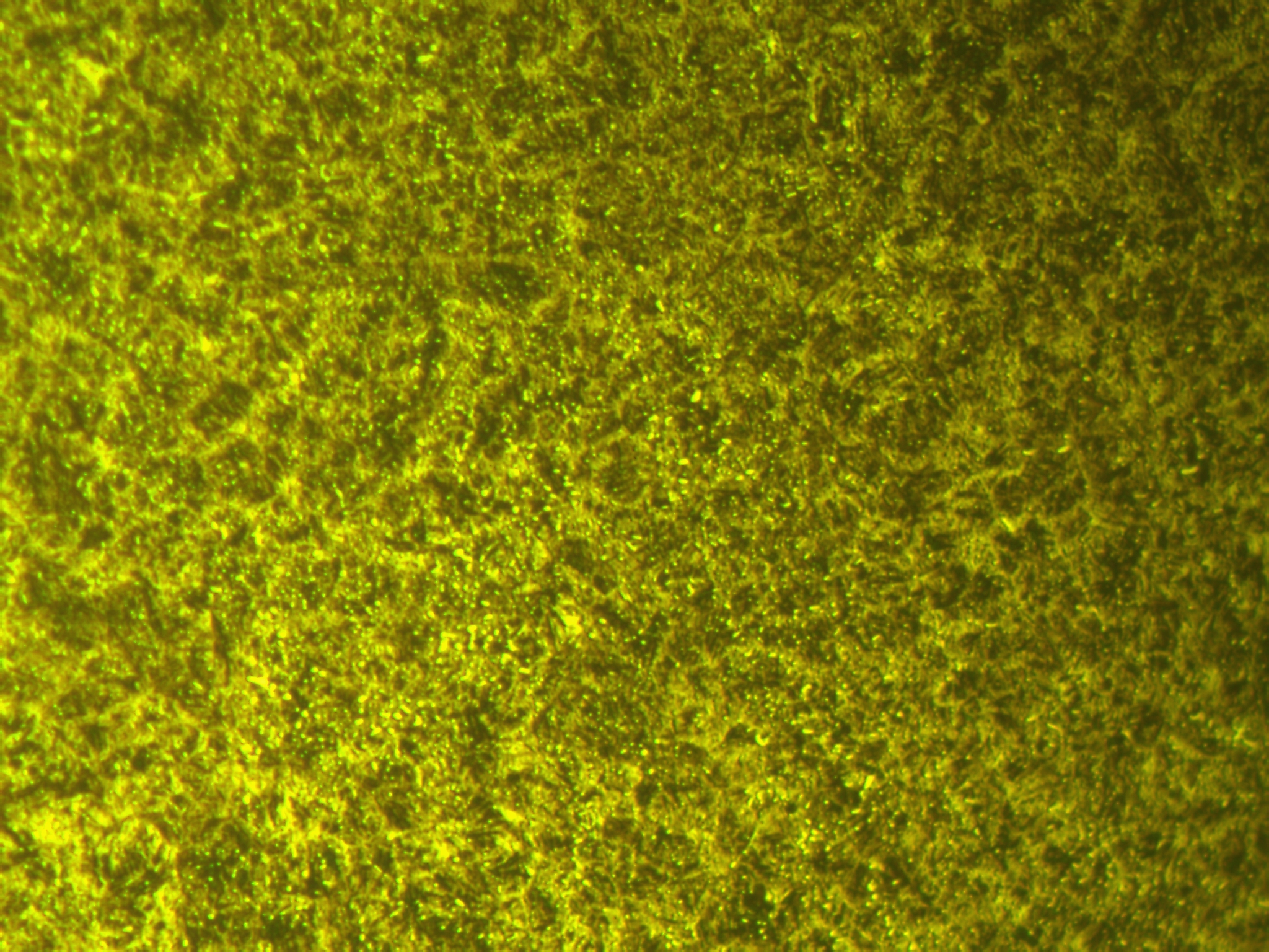

请各位大神帮看下这个GCR15 组织  能评几级?
500x
500x
500x
500x

个人感觉M在2级左右,但碳化物有些瑕疵,这应该跟原材料有关
