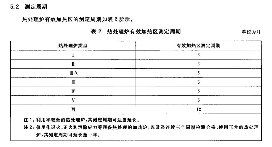

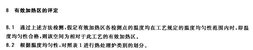

按GB/T9452的说法,测量完炉温均匀性后,对热处理炉类别进行划分。
划分完后,再根据5.2的表2选择炉温均匀性的测试周期。是这样么?
我们炉子温差较小,这样的逻辑下来,每两个月就要测试一次了

根据你们的产品要求,确定你们设备需要满足什么等级,再根据等级对应的周期进行炉温均匀性测量,并不是讲你设备有多高的性能就得按照最高能达到的标准进行检测。

不对吧,应该是先划分炉子等级,然后测炉温均匀性。炉温均匀性标准的话还是要看AMS2750,国标里面很多内容简化了。

顺序:根据热处理产品要求选择炉温均匀性等级,然后根据等级确定周期

依据国标9452的话,按照炉子精度等级确认周期,但是注意这个表中的“注2”满足要求的可以延长致一年。

根据工艺需要定炉子等级,测温后确定炉子是否符合,然后根据实际测量结果对照表格定测定周期。
