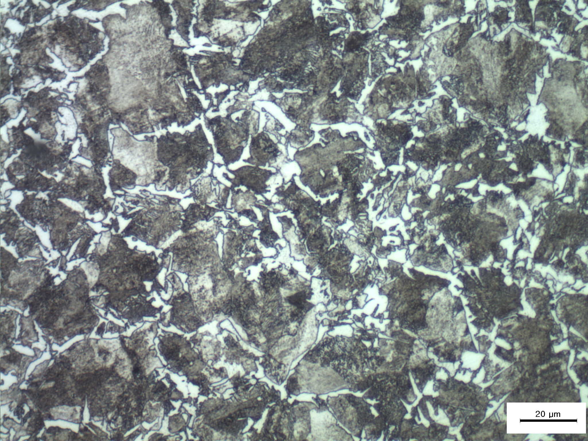

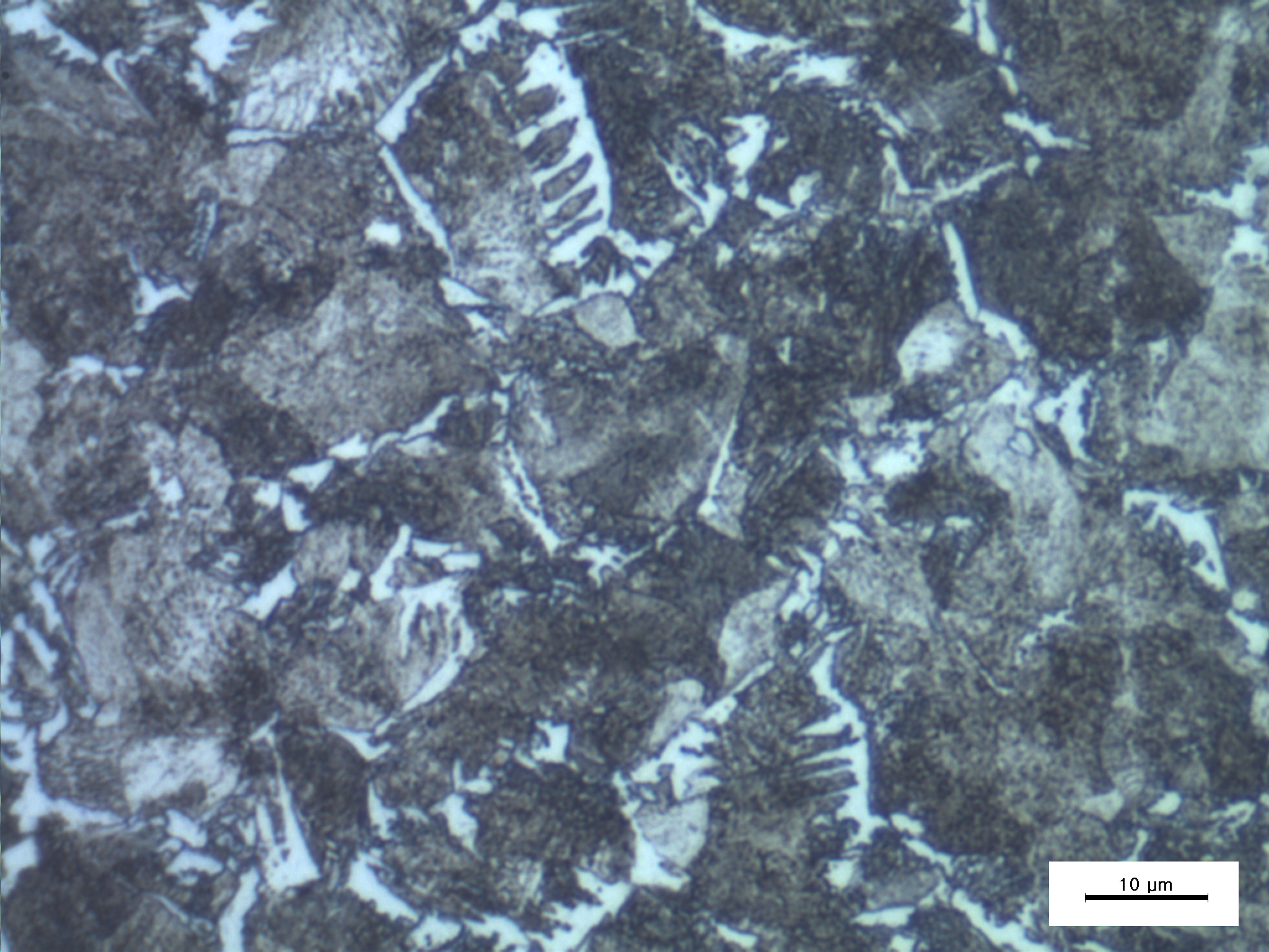

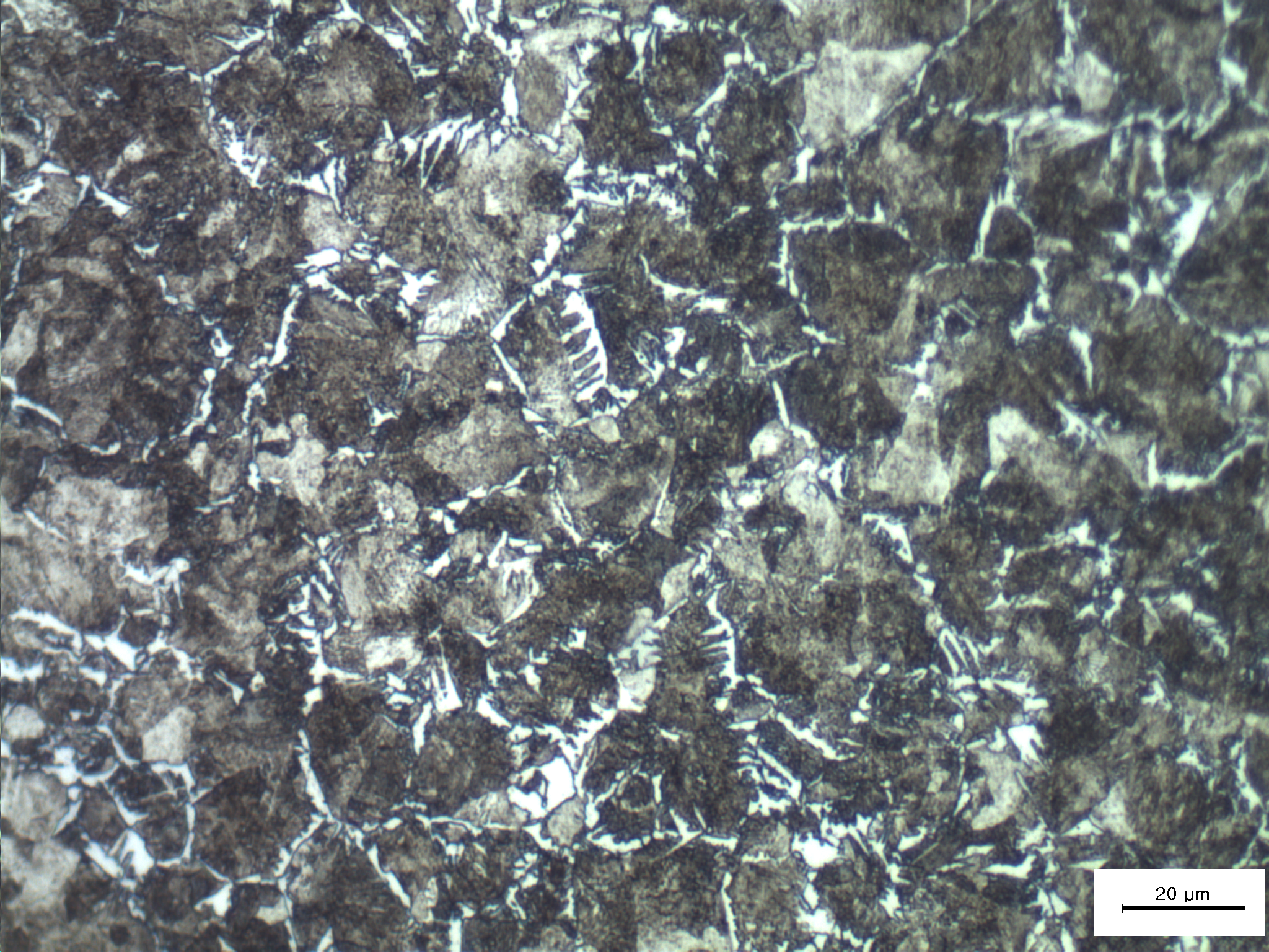

45钢圆钢,直径约35mm,硬度HRC24-28,表面比心部高2-3HRC,请各位识别有什么组织?据厂家描述840度油淬(油温80度),低温180度左右回火。制样不太好见谅。钻孔加工比较困难,钻孔困难与金相组织是否有关?
心部-500倍
心部-500倍
心部-1000倍
心部-1000倍
表面2mm-500倍
表面2mm-500倍
表面2mm-1000倍
表面2mm-1000倍

发表于 2020-4-29 14:53:03 | 显示全部楼层
45#钢淬透性不好,只有表面能淬透,心部基本是铁素体+珠光体状态
签到天数: 335 天
发表于 2020-4-30 08:07:06 | 显示全部楼层
淬火加热不足吧,网状铁素体+片状珠光体+马氏体。

 楼主| 发表于 2020-4-30 08:41:39 | 显示全部楼层
wangzeshi 发表于 2020-4-30 08:32
为什么低温回火?是油淬还是水淬?要盐水淬火才可以达到淬透。这个照片是心部还是表面?
照片是心部,有标注,低温回火可能时因为淬火后硬度达到要求了就采用了低温回火 。

发表于 2020-5-1 07:56:46 | 显示全部楼层
45#钢本身淬透性比较差,开裂倾向较小,为什么还选择油淬呢。这样淬火的可能在表层会出现回火马氏体,硬度相对高点,造成打孔困难。这个完全可以水淬,再根据淬火硬度调整回火温度得到想要的最终加工硬度。

发表于 2020-5-2 14:34:00 | 显示全部楼层
心部基本是铁素体+珠光体状态

发表于 2020-5-2 16:34:14 | 显示全部楼层
35也不是很大,从图片上看不出应有的回火马氏体组织,基本上就是细珠光体+铁素体+片状珠光体。近似于热轧室温平衡组织,不是被骗了吧

发表于 2020-5-8 14:38:51 | 显示全部楼层
45#一般水淬火就行,省钱还环保

发表于 2020-5-10 16:16:19 | 显示全部楼层
表面的金相可以看看嗎 ???????????

 楼主| 发表于 2020-5-11 08:48:11 | 显示全部楼层
前辈,表面2mm处金相照片,请查阅指正。
表面2mm-500倍
表面2mm-500倍
表面2mm-1000倍
表面2mm-1000倍

发表于 2020-5-18 19:36:42 来自手机 | 显示全部楼层
魏氏组织十少量回火马氏体

发表于 2020-5-19 13:56:57 | 显示全部楼层
45#水淬,省钱环保硬度均匀还更好,铁素体也会更少,钻孔困难主要是钻头不行,建议850水淬,根据水淬火硬度,调节回火温度,比如淬火有40HRC,那就回火温度调高点点

发表于 2020-6-4 08:42:31 | 显示全部楼层
花儿乐队 发表于 2020-5-18 19:36
魏氏组织十少量回火马氏体
应该不是W。
在这么大的放大倍数下,应该是无碳B。
组织是 P+F+无碳B

发表于 2020-6-4 09:15:06 | 显示全部楼层
45刚最好水淬火,油淬火温度太低了
发表于 2020-6-4 12:15:05 | 显示全部楼层
1.个人认为在核实下淬火工艺,即使840油淬也不会是这种组织,这种组织形貌个人觉得类似正火冷速下形成的,根本就没淬火处理;
2.转孔困难是组织的问题,这个是可以确认的

发表于 2020-9-3 10:15:44 | 显示全部楼层
淬火冷却速度慢,硬度偏低,回火温度低,组织不好,钻不动
